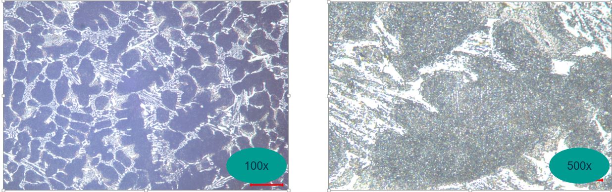

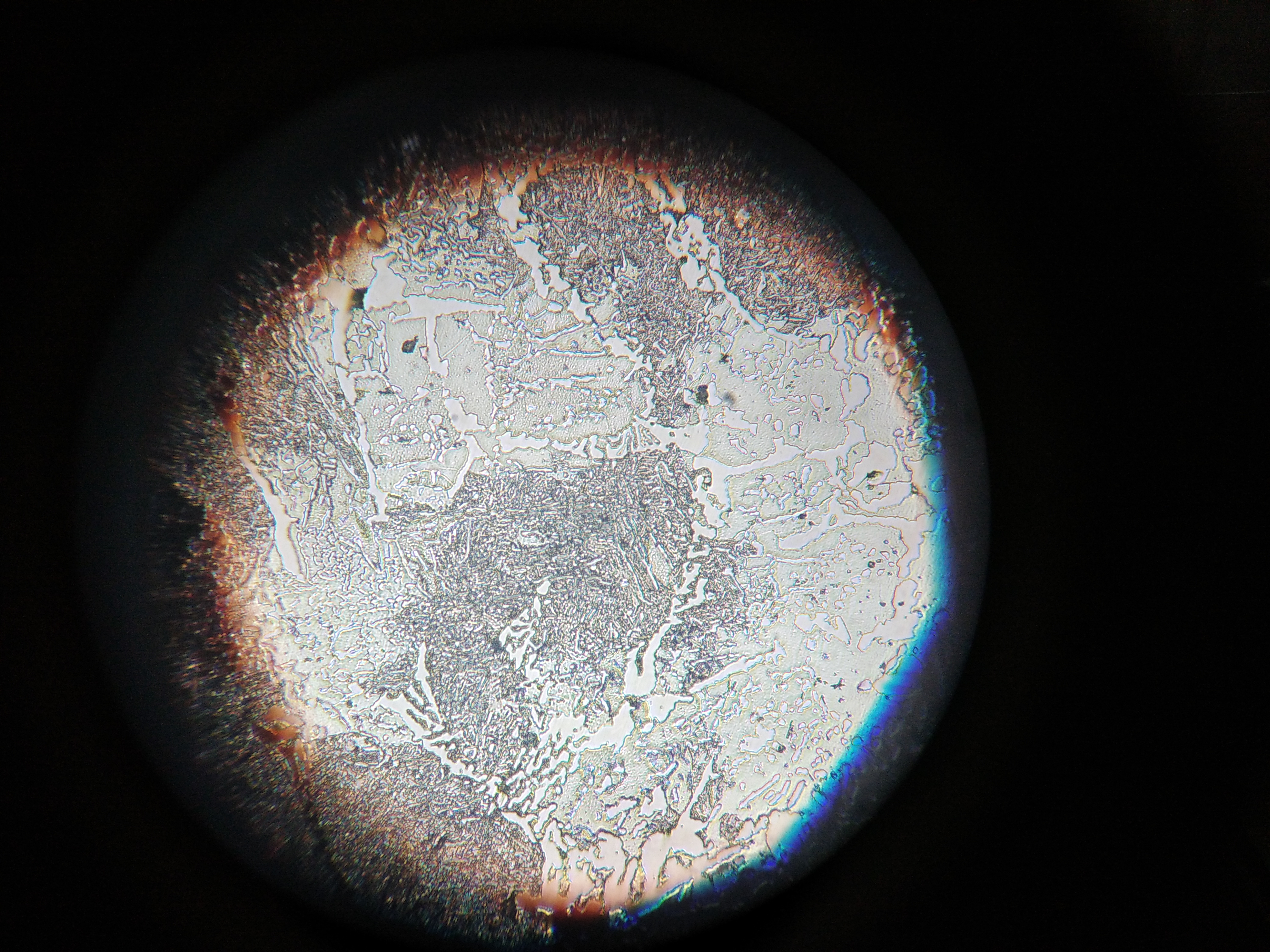

麻烦各位帮忙看下,此金相组织照片,基体是什么组织?
材质:高铬铸铁,C1.7,Cr25,1030真空炉气淬+200回火后淬火后硬度只有35HRC
谢谢!

发表于 2020-11-25 15:03:51 | 显示全部楼层
这个应该是C/Cr偏低的问题。C含量低了,Cr含量高了会使,C和Cr生成碳化物后,Cr还有余量,而Cr又是强铁素体元素,所以会是铁素体的含量增高,而这个富含Cr元素的铁素体在1050时还是铁素体相区(这个温度无法奥氏体化),淬火后硬度不会升高。而你用1200度后已经到奥氏体相区,淬火后可以得到马氏体,所以硬度升高。
可能这个材料的成分本身设计就不合理。

发表于 2020-9-27 08:45:32 | 显示全部楼层
试一下1000度    风冷至540   再空冷或者阶段炉冷(防裂)
签到天数: 232 天
发表于 2020-9-27 08:53:06 | 显示全部楼层
突然发现你的成分有问题吧?这个碳含量太低了吧,你确认下这是不是铸铁?还有就是你的C/Cr比不对
建议C含量控制到2.4%到2.9%
签到天数: 1385 天
发表于 2020-10-27 14:28:42 | 显示全部楼层
真空炉设备问题,就算含碳量低了,也不应该硬度35,就是风冷淬火也有58以上的,我这边现在都应用高铬铸铁冷却液了,可以达到63以上,千万不用真空炉

 楼主| 发表于 2020-11-25 09:12:57 | 显示全部楼层
找第三方检测,基体组织为铁素体,这是怎么回事?高温温度提高至1200℃淬火硬度可到53HRC,基体变为马氏体。1030温度不够吗?但1030时也不是硬度都低

发表于 2020-12-21 19:02:59 | 显示全部楼层
你这根本不是铁啊,这是钢啊,碳太低了,Cr含量那么高,C根本不够用的,网状碳化物周边灰蒙蒙的,都是残余奥氏体啊,因为,Cr高C低,除了生成部分碳化物外,大量的Cr元素在基体中过饱和,很容易导致奥氏体残留,残奥相对于珠光体贝氏体马氏体等更不易腐蚀,所以看起来灰蒙蒙的。残奥多了硬度也不会太高。

 楼主| 发表于 2021-1-27 15:19:08 | 显示全部楼层
fengxifeng 发表于 2020-12-21 19:02
你这根本不是铁啊,这是钢啊,碳太低了,Cr含量那么高,C根本不够用的,网状碳化物周边灰蒙蒙的,都是残余 ...
这个是异常的组织,第三方检测认为是铁素体(应该不是吧?按道理应为奥氏体);

发表于 2021-2-1 19:47:37 | 显示全部楼层
这个C含量应该也不高,500倍基体组织中大量细颗粒状碳化物。共晶碳化物基本呈网状,周边灰蒙蒙的是残余奥氏体。对于共晶组织来说,你见过碳化物和铁素体同时存在还靠在一起的吗?所以,上图网状碳化物中,中间亮白的是Cr的碳化物,我认为是Cr7C3类型的,周边灰蒙蒙泛白的是残余奥氏体。
