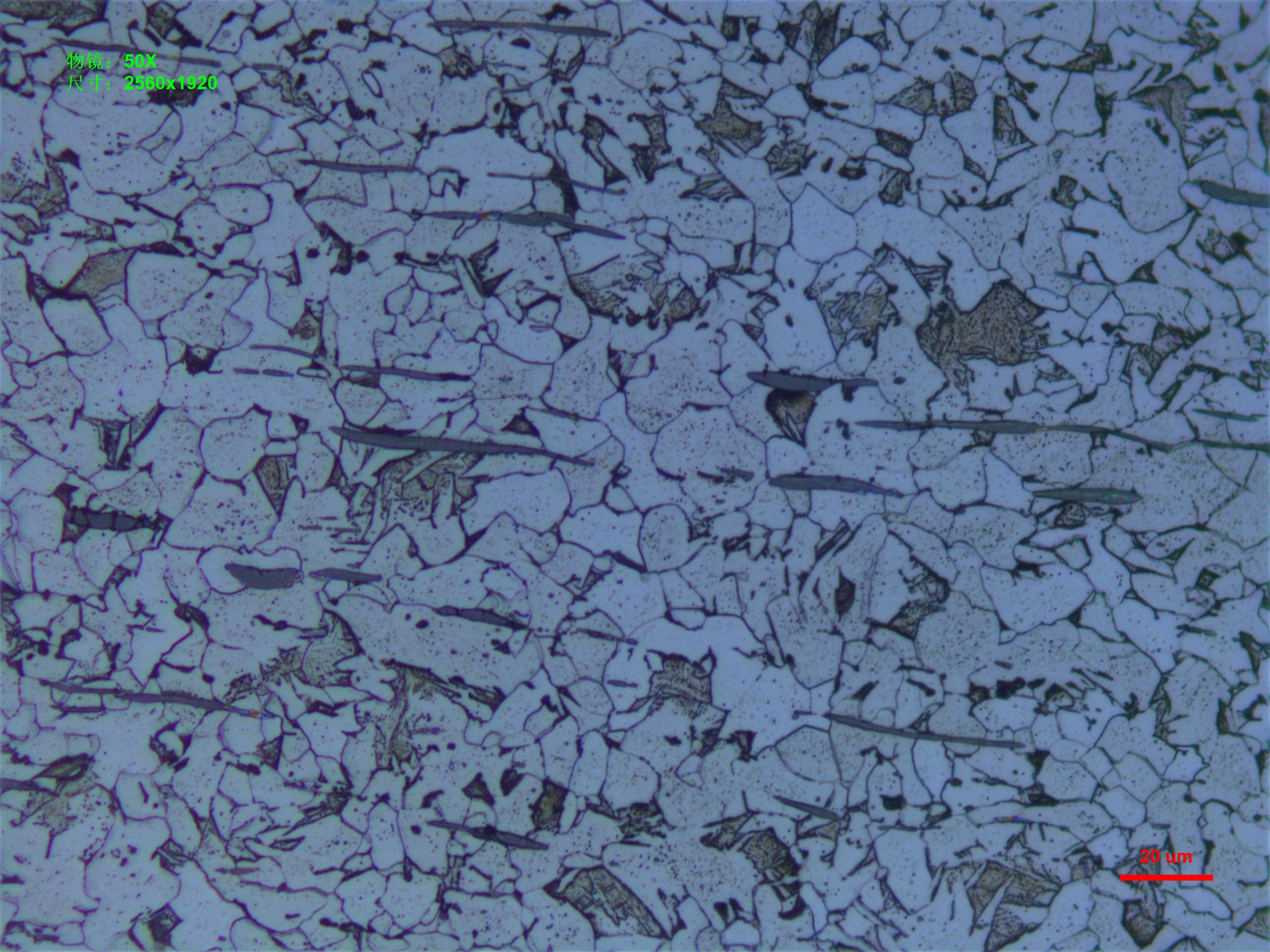

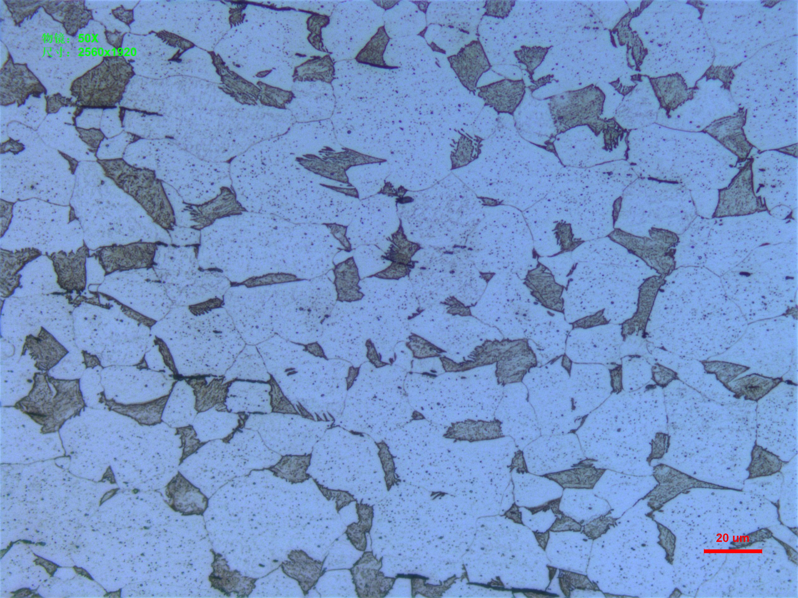

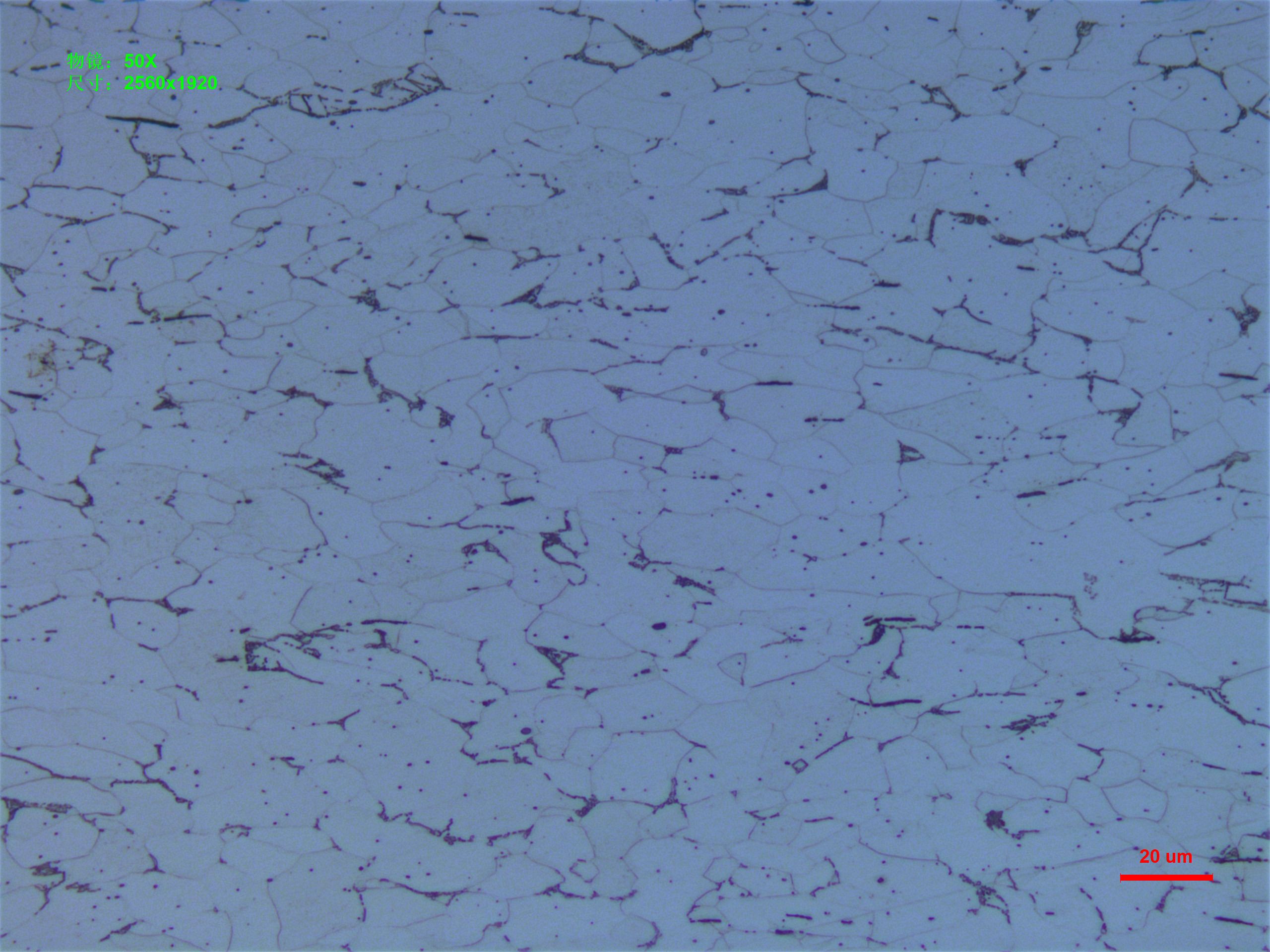

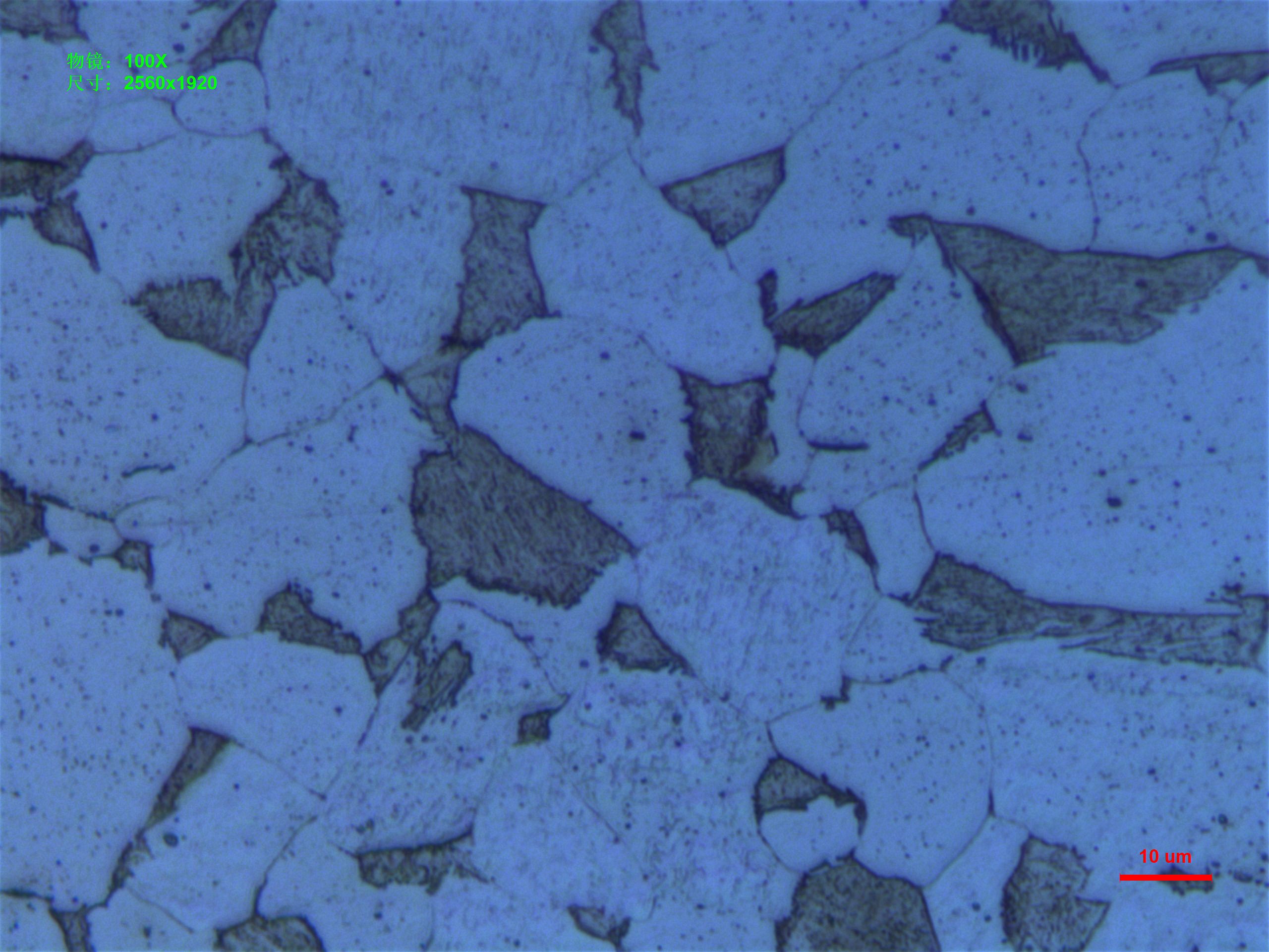

C 0.08,Mn0.32,低碳钢热处理淬火低温回火后组织还是片状珠光体吗?
未热处理
未热处理
未热处理
未热处理
热处理后
热处理后
热处理后
热处理后

碳含量有点太低了吧  什么牌号能透露吗》

要看零件大小和介质冷却能力,一般为铁素体+珠光体。小件快冷有贝氏体,甚至马氏体。

感觉珠光体颜色偏黄了?是否腐蚀浅了?

影响因素:1、淬火温度、2、工件大小、3、淬火介质冷却能力
可能的组织:P+f、B+F、M+F

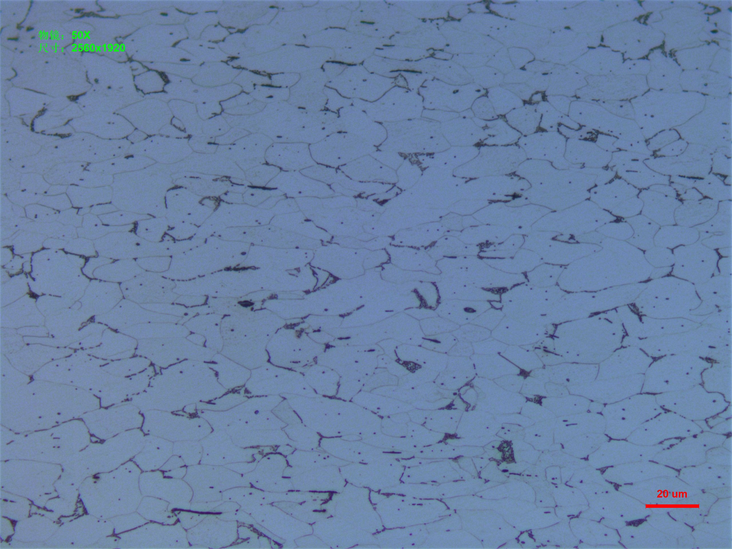

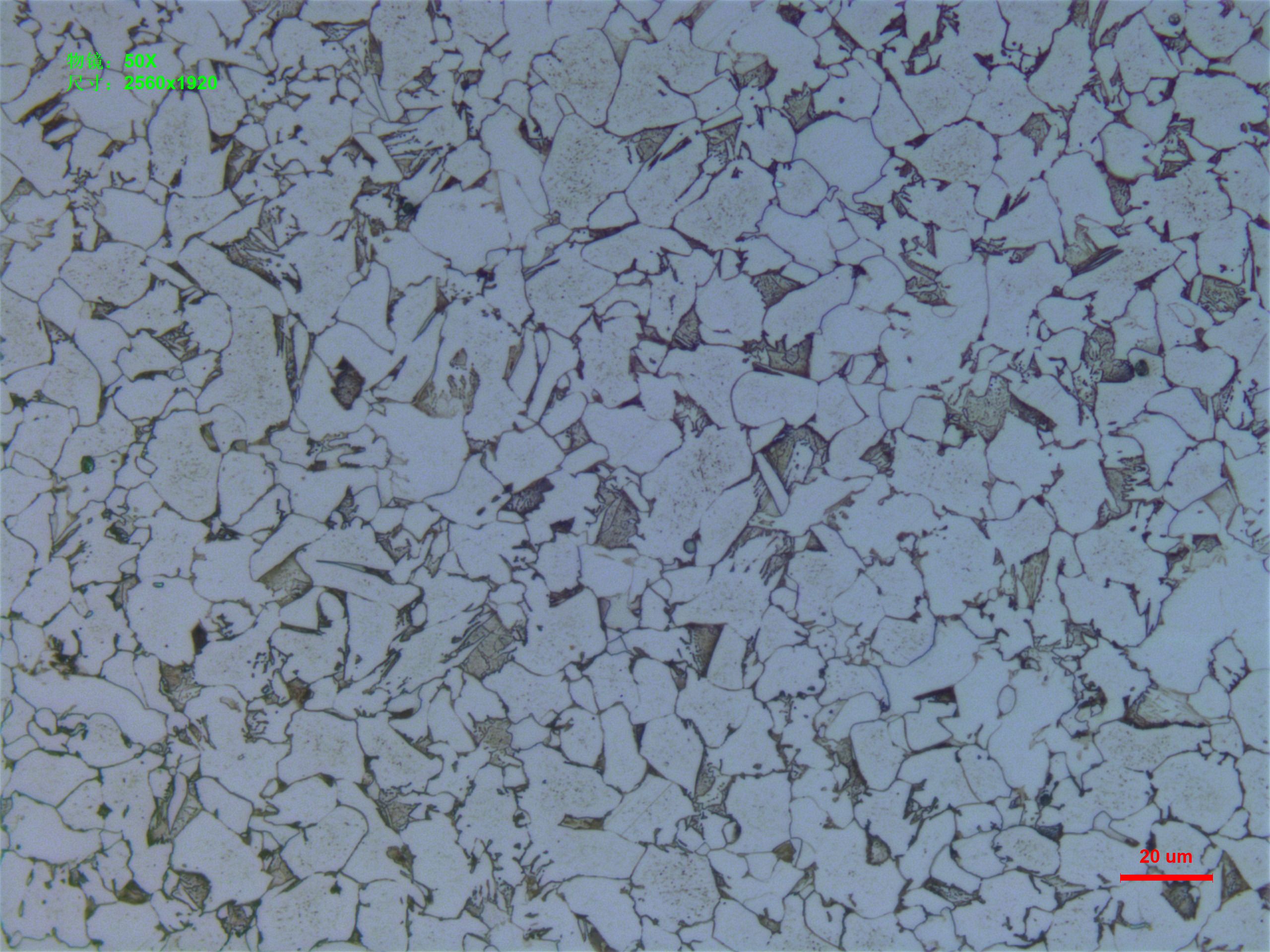

一件普通的平垫,厚度只有0.2mm,经常在低碳钢看到这种组织,下面两张是SWRCH10A和1215热处理后的组织

F+M双相组织----------------------------------------
