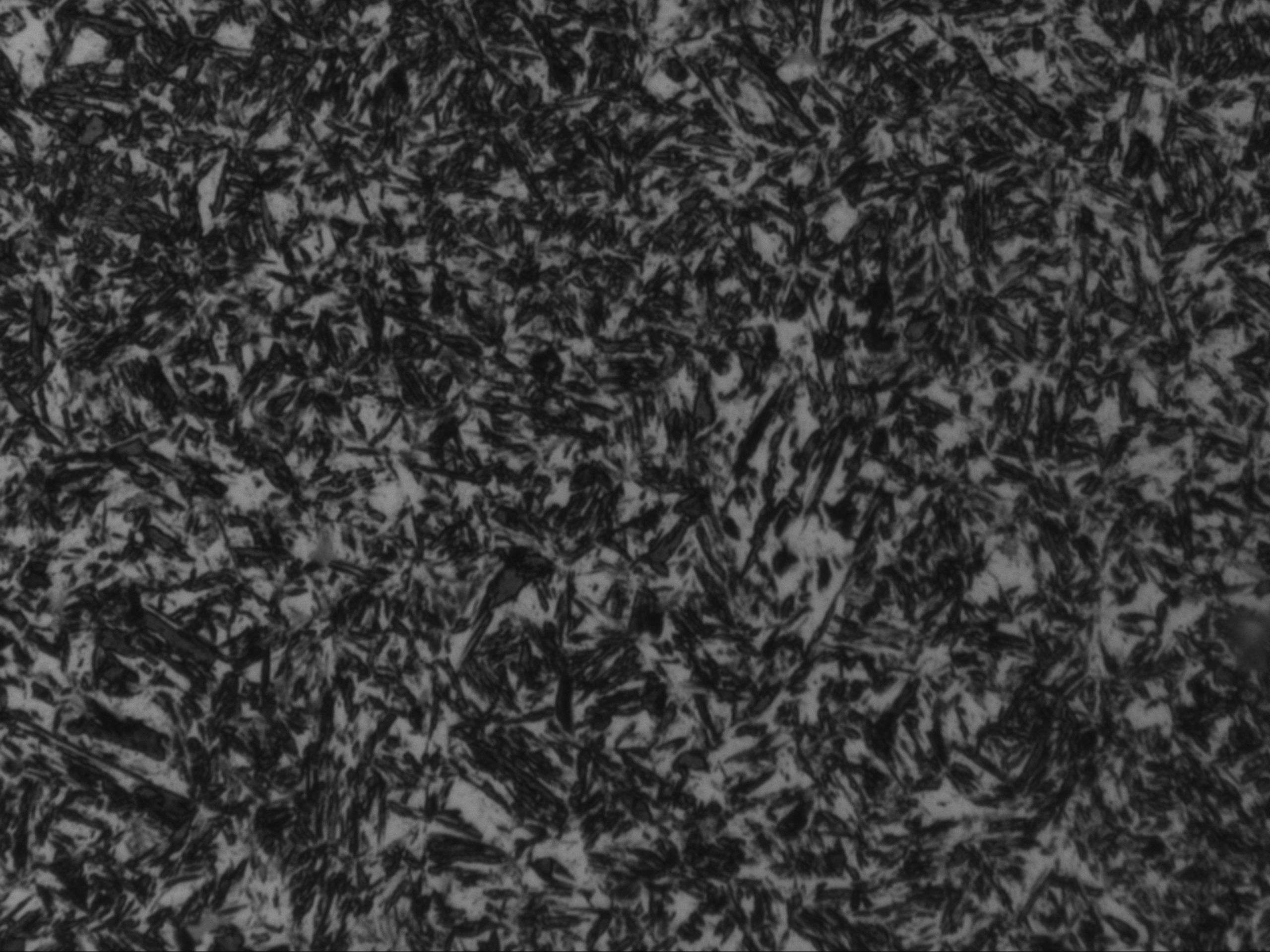

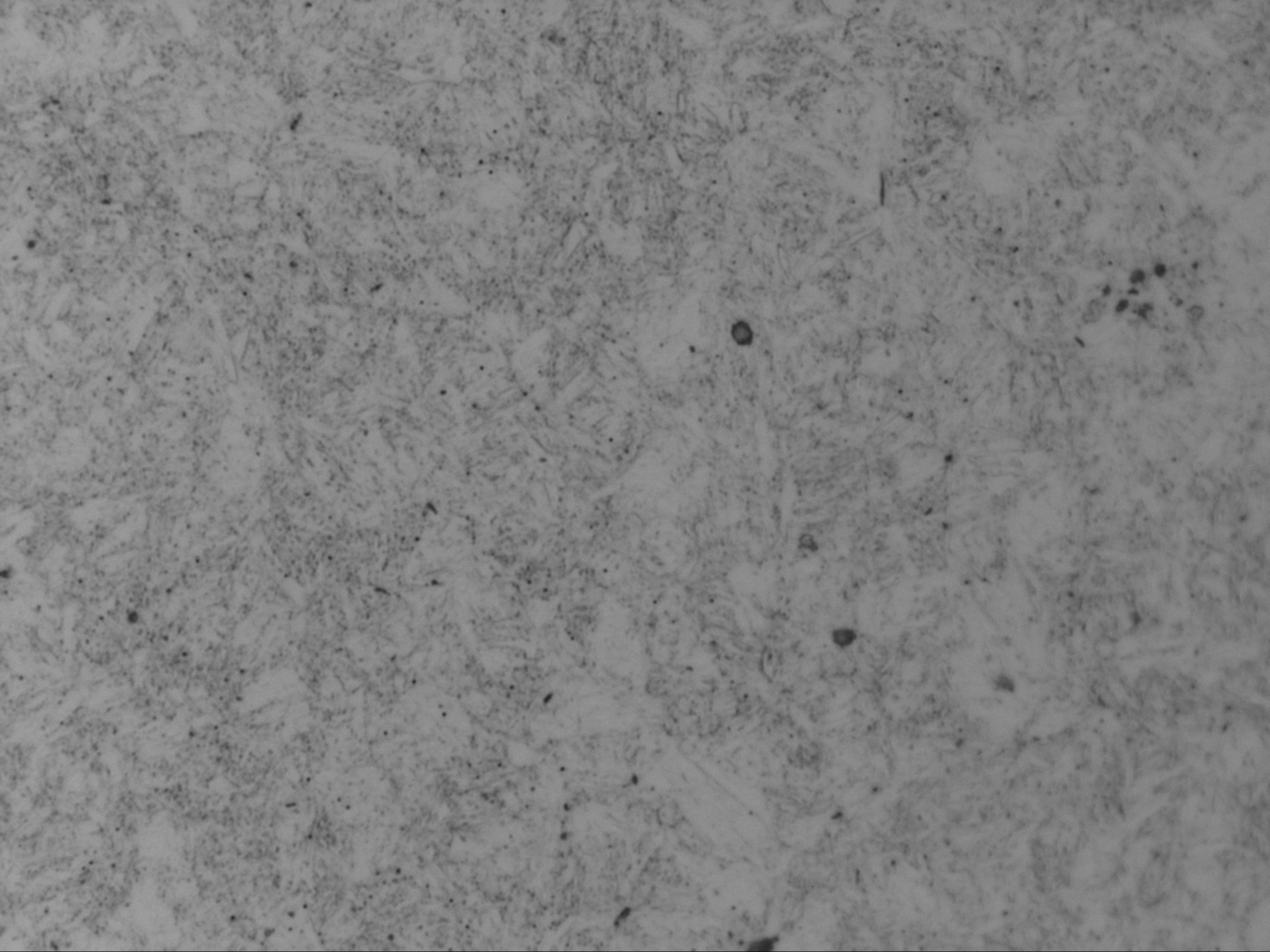

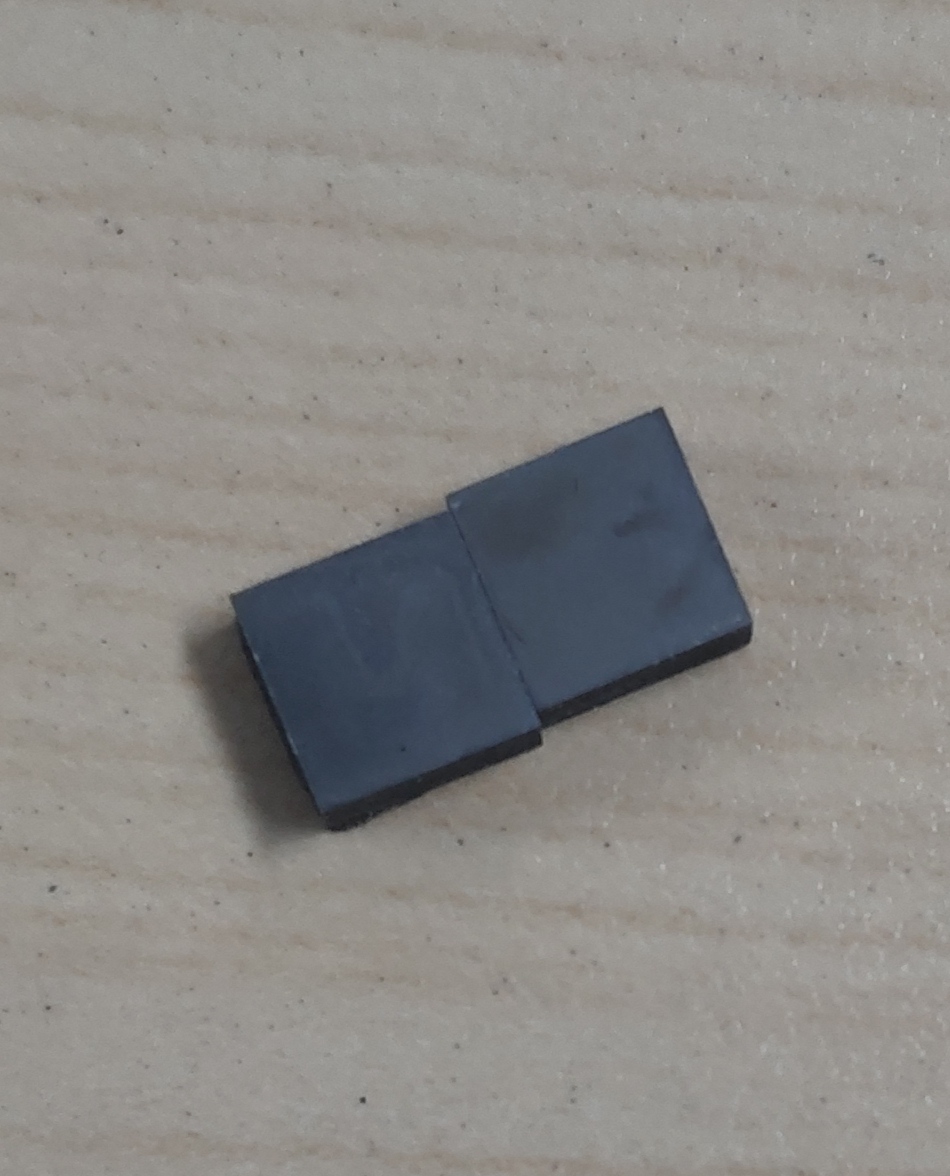

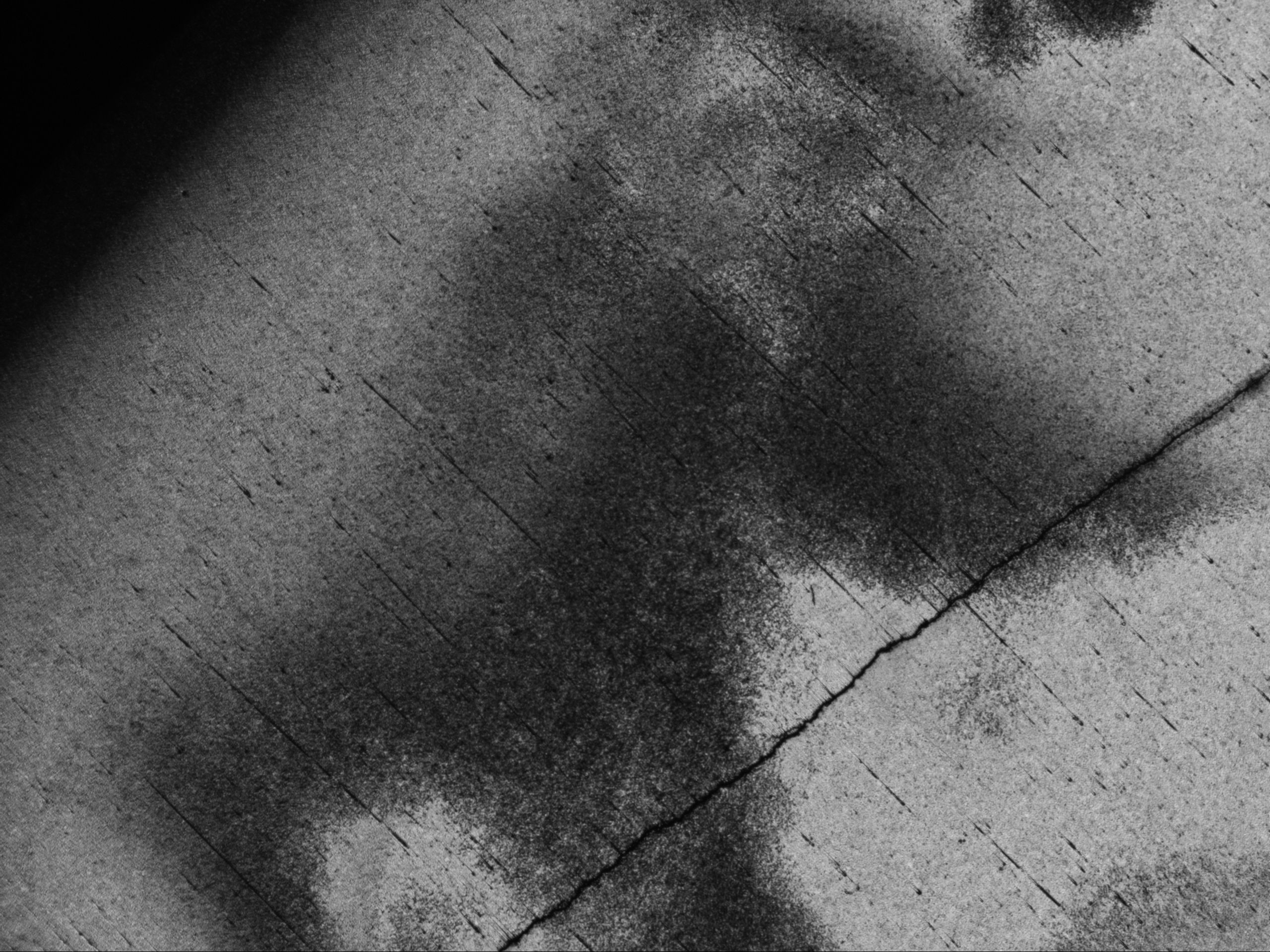

样品为7*7*3mm的低合金钢,加热到870℃,保温40min,在管式热处理炉中加热,我想请教一下,为什么每次处理的样品组织都不均匀?
腐蚀后样品,并非腐蚀不均匀
腐蚀后样品,并非腐蚀不均匀

发表于 2020-11-4 08:13:41 | 显示全部楼层
显微组织均匀吗????

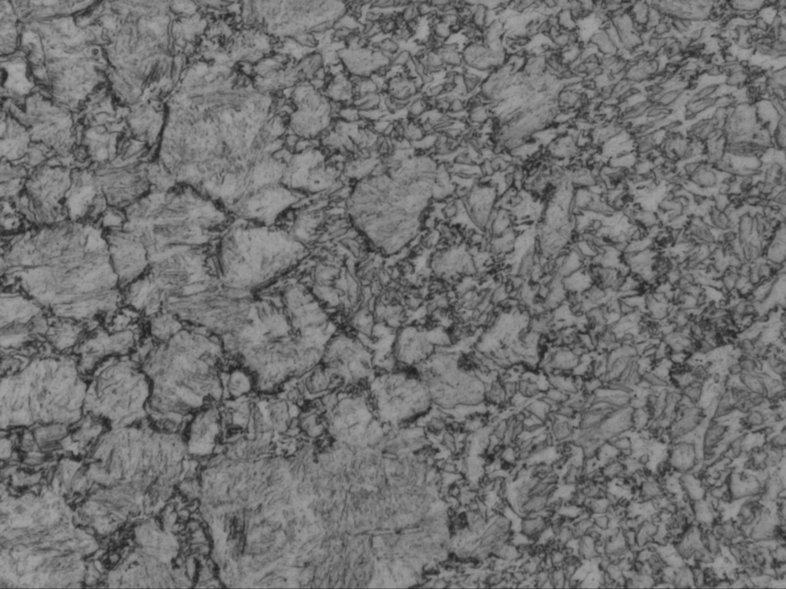

 楼主| 发表于 2020-11-4 16:24:47 | 显示全部楼层
JG_Wen 发表于 2020-11-4 08:13
显微组织均匀吗????
不均匀。黑色的是黑色区域的组织,白色图片是白色区域的组织。以前对45钢小样品热处理的时候也会出现这种情况,就像图三那样,为什么这么小的样品会出现组织不均匀的情况。

签到天数: 130 天
发表于 2020-11-5 12:44:23 | 显示全部楼层
白色看不清,感觉两个都是B。
只有小样品出现吗?正常产品不出现?
怀疑在转移淬火过程中出现的问题。
出炉之后再空气中停留时间未受控,环境,或着接触的的物品(如果用坩埚钳去夹等,让零件降温)没有控制好等。
签到天数: 130 天
发表于 2020-11-5 12:46:51 | 显示全部楼层
图1感觉是无碳B~~~~~~~~

 楼主| 发表于 2020-11-5 15:39:57 | 显示全部楼层
JG_Wen 发表于 2020-11-5 12:44
白色看不清,感觉两个都是B。
只有小样品出现吗?正常产品不出现?
感谢解答,我注意控制一下您说的条件,这两天再试一下。
大样品还没试,我试试看会不会出现相同状况
签到天数: 1385 天
发表于 2020-11-17 12:21:42 | 显示全部楼层
如果用水介质做呢?用冷速超快介质做,金相容易合格
