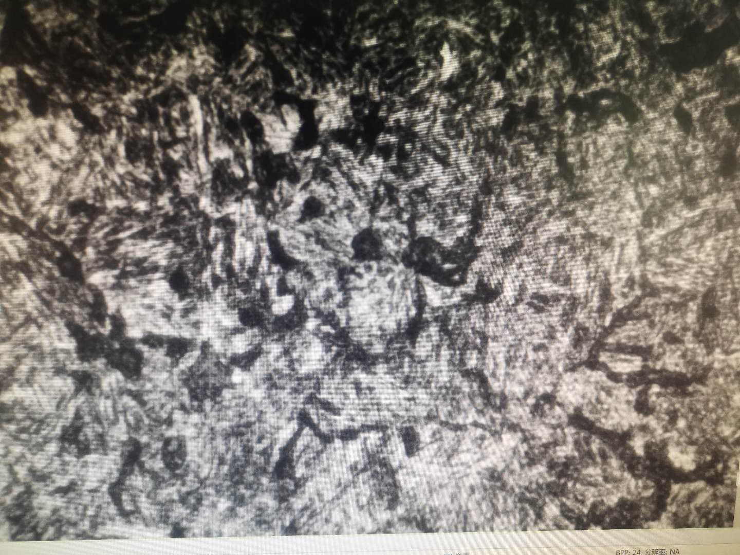

850左右保温1小时油淬400度回火硬度HRC40左右,师傅们帮忙看看这些个黑色的组织是什么

45钢,小件,性能要求简单工件盐水就可以,如果形状复杂,材料性能要求比较严格,易开裂形状的,用水基淬火介质非常好,

屈氏体

45号钢水淬都慢,为什么要用油淬?

很黑的地方感觉是和夹杂物有关,这个还没有腐蚀的时候看下金相组织是什么样的,这个工艺看来,做出来的硬度是45钢淬火完全后的硬度。

屈氏体,个人看法。还有你这个图片是不是直接用手机对着显示屏拍的,不清晰,看的难受

托氏体,淬火冷却速度慢的原因。

屈氏体。我淬火的也有,估计是淬火液的问题
