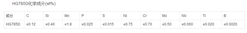

这是该材料的化学成分,因火焰切割后有硬化现象,要求下料后先进行高温回火处理,该材料供货状态为调质态,厂家反馈回火温度在550℃以上,
因此制定的回火工艺为480℃保2小时油冷,目前的问题是:
回火后的制件在后续机械加工中,材料切削性较差,黏刀,刀头磨损比较严重,而对下料后不回火的试样进行加工,切削性稍好。
检测硬度,回火后母材硬度降低了2HRC,请问480℃回火为什么会降低母材的硬度,理论上怎么解释?
