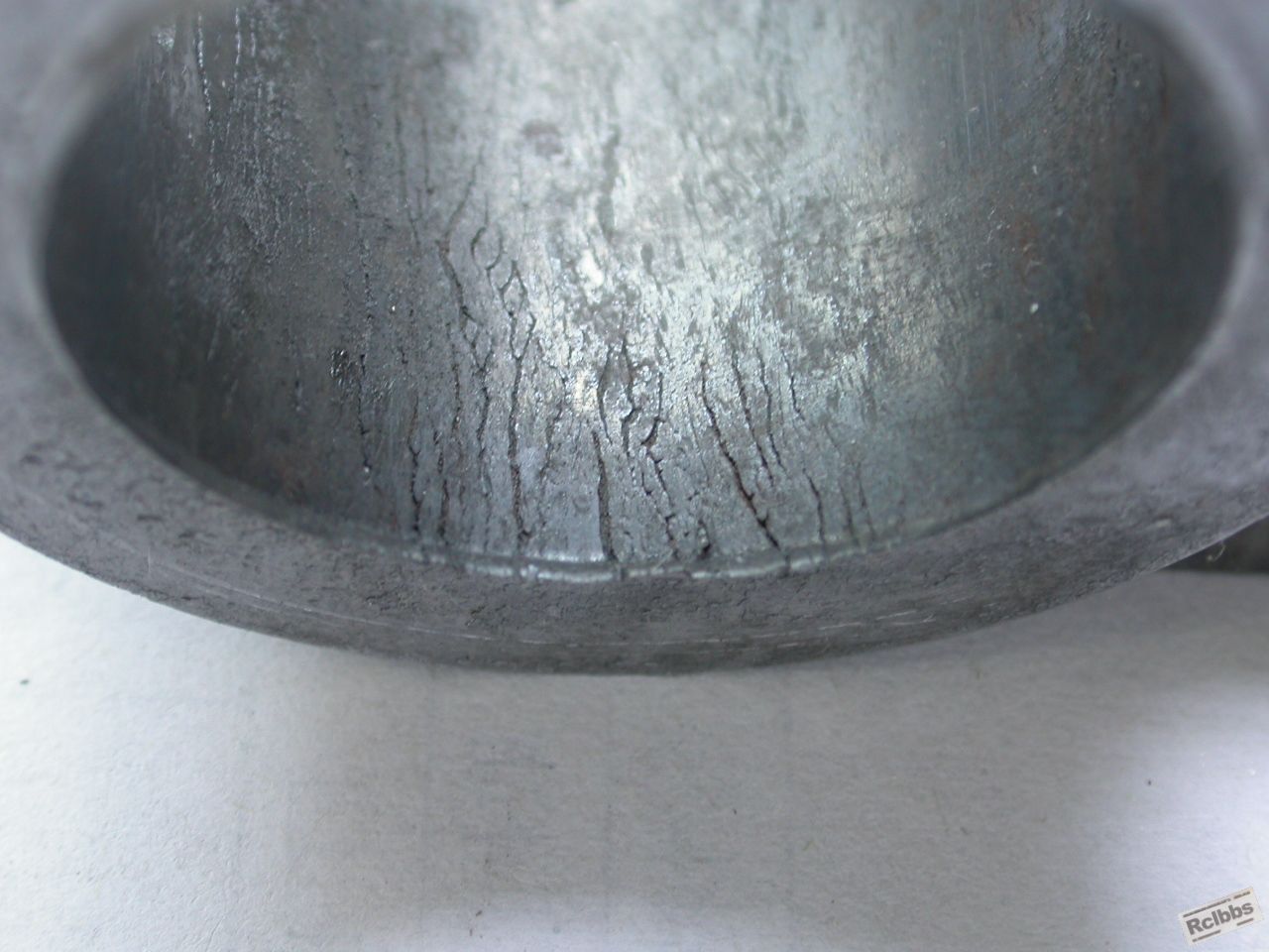

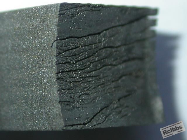

图片是某40Cr钢管裂纹形貌,
其主要加工工艺是
钢棒——》加热——》冲孔辗扩——》冷拉拔——》退火
请教各位高手大致有哪些可能的原因,并说明理由,及论证方法,谢谢。
发表于 2008-12-8 12:49:16 | 显示全部楼层
首先检测一下原材料的热顶锻试验,看您的产品好像在扩孔过程中就发现了裂纹,主要原因应该是产品的变形能力不够

发表于 2008-12-8 14:43:17 | 显示全部楼层
应该是扩孔时就有裂了,可能脱碳太厉害了.

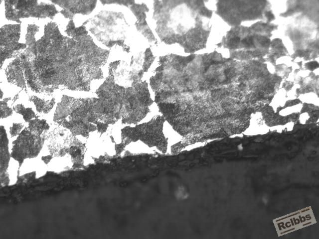

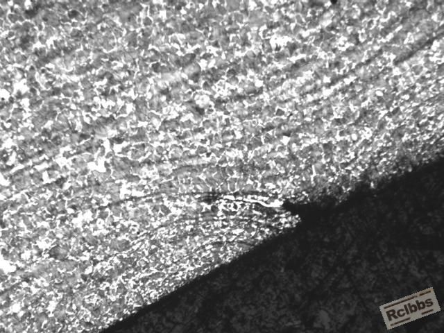

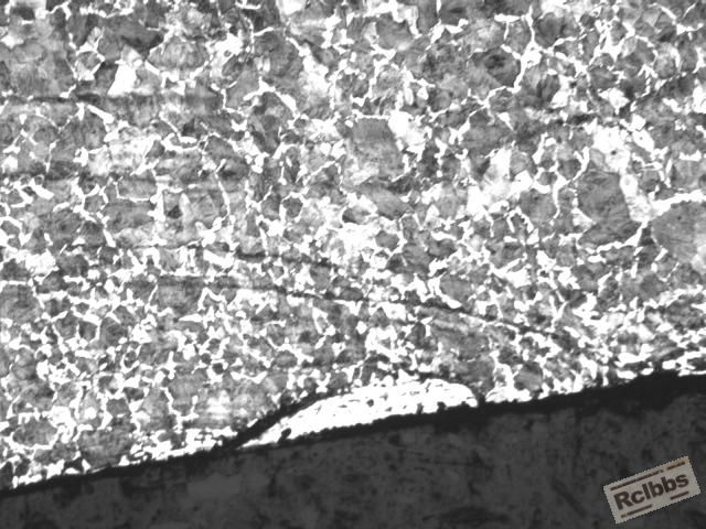

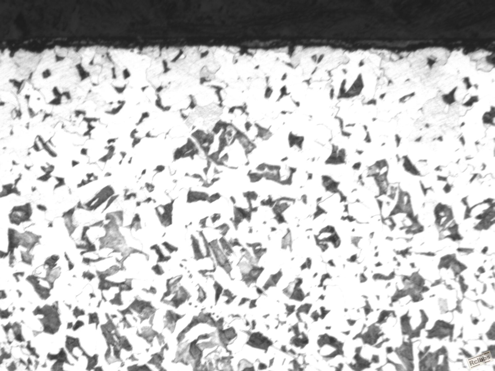

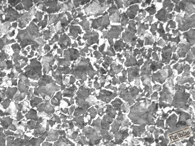

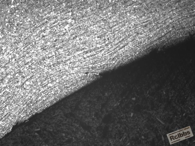

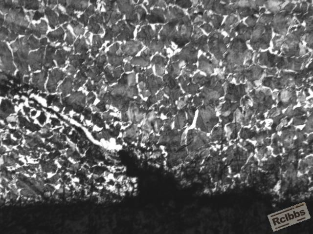

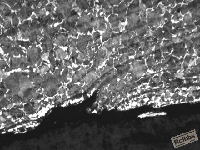

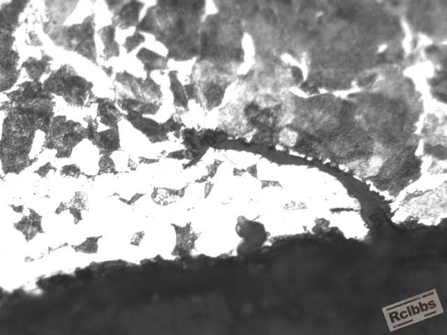

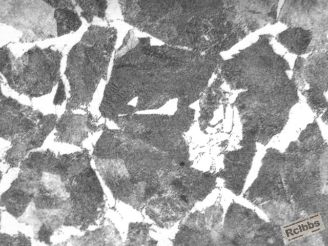

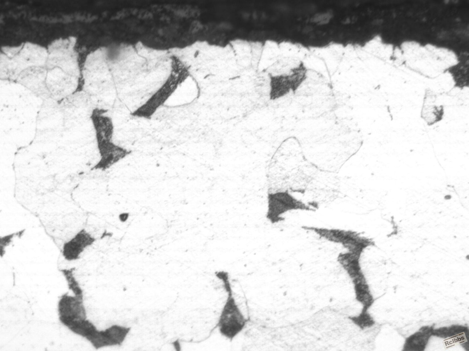

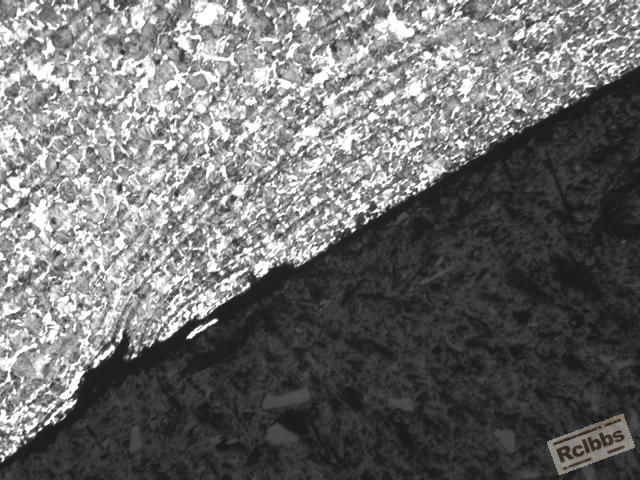

 楼主| 发表于 2008-12-8 17:41:43 | 显示全部楼层
各位好,金相图片出来了,现上传,往各位专家和砖家不吝赐教。
钢管横截面取样,图片格式说明,如“内表面-40-2.jpg”表示:钢管内表面位置抓图,40倍,第2个区域。

 楼主| 发表于 2008-12-8 17:45:25 | 显示全部楼层
补充,提供的工艺是值得怀疑的,例如“退火”,应为“正火”或“锻后空冷”,金相看也是正火组织。
另外工艺中退火后,还要进行酸洗,这个也是重要的。

发表于 2008-12-9 16:19:16 | 显示全部楼层
是做无缝管的工艺。
即使工艺中有不当之处,金相也不是这样。脱碳?流线的形式?裂纹的形态?等。
建议做原料(管坯)的低倍。大胆推断中心非常不好。有可能是质量差的连铸管坯。
签到天数: 95 天

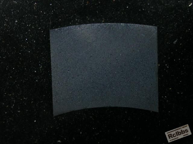

发表于 2008-12-9 22:24:05 | 显示全部楼层
从金相图片看无论是横截面铁素体+珠光体还是纵向截面的铁素体带状组织都是正常组织。但是热酸洗照片看裂纹原因是原材料缺陷
