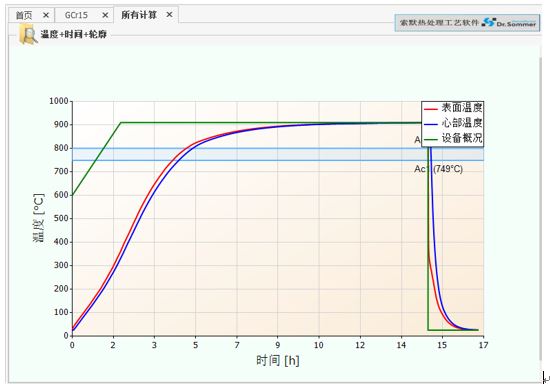

目前广泛应用的热处理保温时间的计算方式仍然是按照经验公式根据有效厚度和保温系数计算。这种粗略的计算方法一般是可以保证产品质量的,但往往存在保温时间过长,效率低,能耗大的缺点。应用传热学理论,采用计算机模拟计算工件的表面及心部的到温时间,从而实现零保温热处理,可以有效地减少保温时间,实现节能增效。以下模拟图供大家参考。

用你的软件计算下内径442mm,外径1010mm,厚度250mm。材质35CrMo。重量2300kg。主要算保温时间。我可以用你计算的时间跑一遍。要没问题,还节约成本了,跟领导申请买
