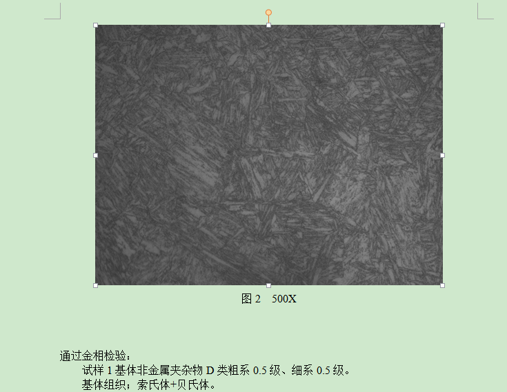

材质 20CrMoNbVTiB  规格大概250*15   调制热处理 淬火 960℃  保温80分钟  15℃水冷  回火700℃  保温133分钟  出现这种情况的原因是啥 怎么解决

发表于 2021-1-11 13:15:15 | 显示全部楼层
不是评了 索氏体+贝氏体吗? 你说的铁素体过多是啥意思?

发表于 2021-1-19 14:40:41 | 显示全部楼层
suilutong 发表于 2021-1-11 15:38
标题忘了改了  老板你知道这是啥原因吗 怎么解决
我这边看的标题还是 热处理后铁素体过多。
但是金相照片评的就是索氏体+贝氏体,没有说有铁素体啊,我看也不像有铁素体。
难道你认为白色的区域是铁素体?

发表于 2021-2-20 11:13:13 | 显示全部楼层
淬火冷速不足,导致B产生~回火后形态不变
1. 浸液还是喷液?查查介质的问题,到现场查相关因素
2. 或者加热和淬火转运过程时间过长,导致B产生

发表于 2021-3-12 13:03:45 | 显示全部楼层
第一,加热温度太高,第二冷却系统有待改进,你这个用水冷回火温度应该是索氏体加少量铁素体属于正常,用无机介质淬火效果会更高

发表于 2021-4-8 16:47:25 | 显示全部楼层
组织没看到F,有一点B也是正常,不影响性能的情况可以接受。

发表于 2021-4-11 08:48:05 | 显示全部楼层
淬火温度太高了,不知道选这么高的温度是什么意思?
