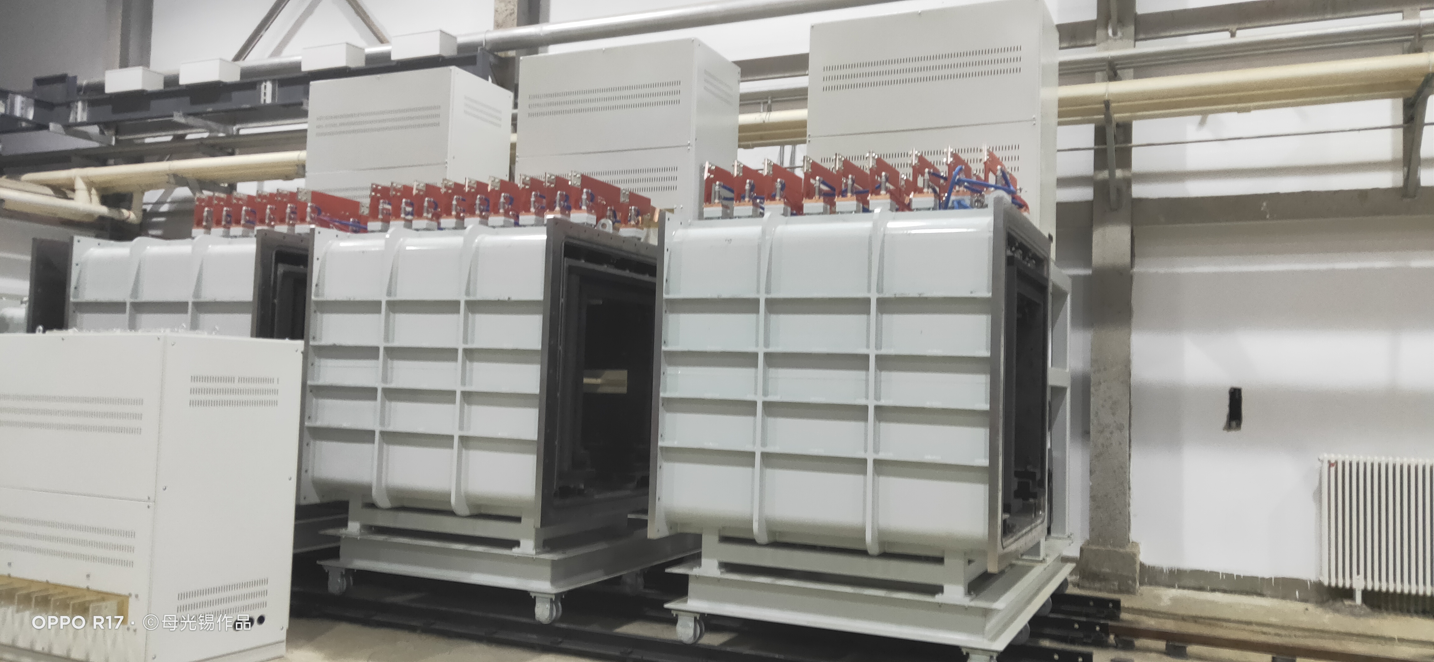

djh088 发表于 2021-1-9 09:53
分段水冷夹套,保证结构强度。
谢谢您的回答!请问一下,分段式水冷夹套是什么样子的?能否分享一张图片或照片给我看看?不胜感激。
签到天数: 1668 天
发表于 2021-1-12 15:03:39 | 显示全部楼层
签到天数: 62 天
 楼主| 发表于 2021-1-12 15:15:45 | 显示全部楼层
多谢,您这是方形炉壳的水冷套吧,针对卧式圆筒形炉壳的也是类似么?
