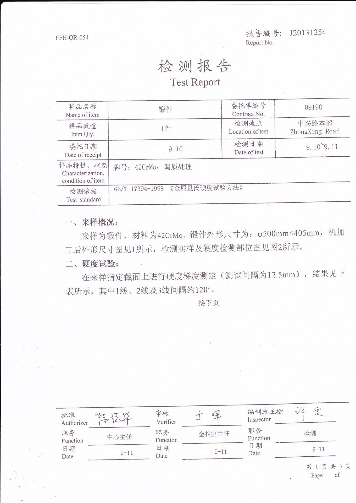

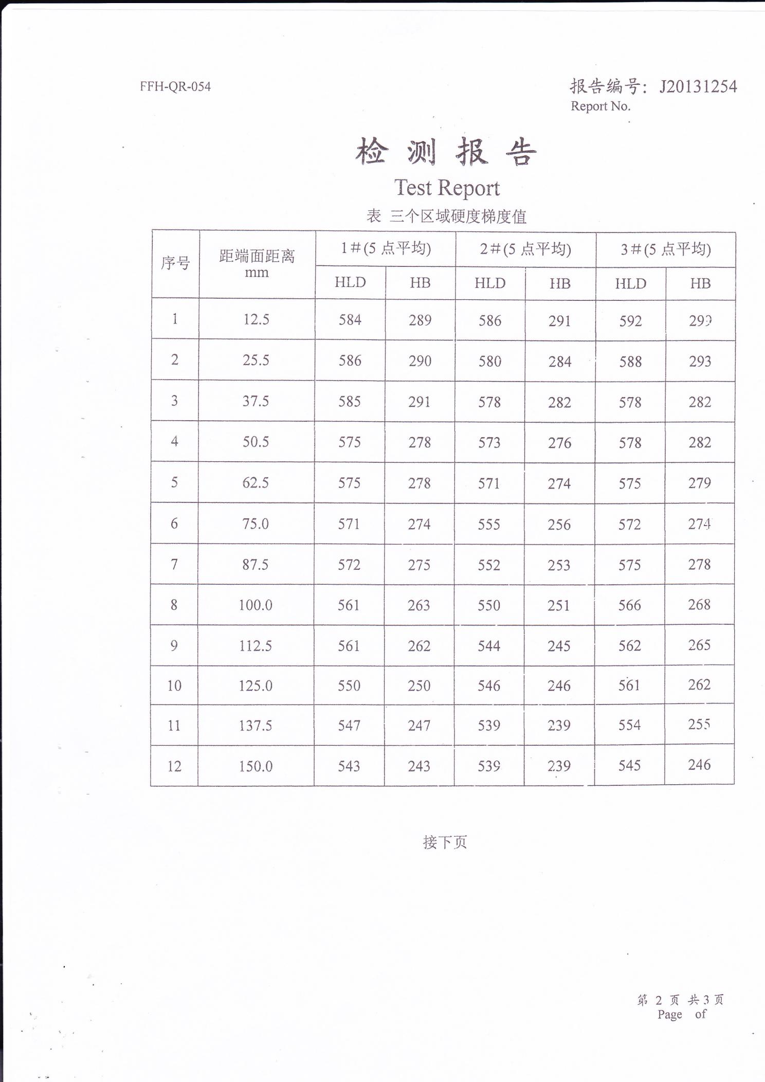

大家看看这个高性能淬透性结果怎么样

发表于 2021-1-19 15:39:39 | 显示全部楼层
介质淬火,不错啊,芯部只低4个,应该可以说100%淬透了

胡工,这个小棒子是中频穿透加热淬火,大直径棒材是整体加热的。
能否介绍一下这种工艺,Φ500的直径能做到这种淬深,太厉害了吧?我们水淬反正是做不到
我指的是42CrMo的那个

 楼主| 发表于 2021-2-19 10:24:04 | 显示全部楼层
还可以吧,用的专用介质配套热处理工艺温度,冷速要超快,还不能裂。

 楼主| 发表于 2021-7-27 09:02:15 | 显示全部楼层
这个工艺应该可以治疗42铬钼转子淬透性问题,150毫米直径,50毫米以上取样保证合格,心部组织索氏体

发表于 2022-1-12 16:54:41 | 显示全部楼层
建议放组织来看,只给了工艺和硬度没法判断
