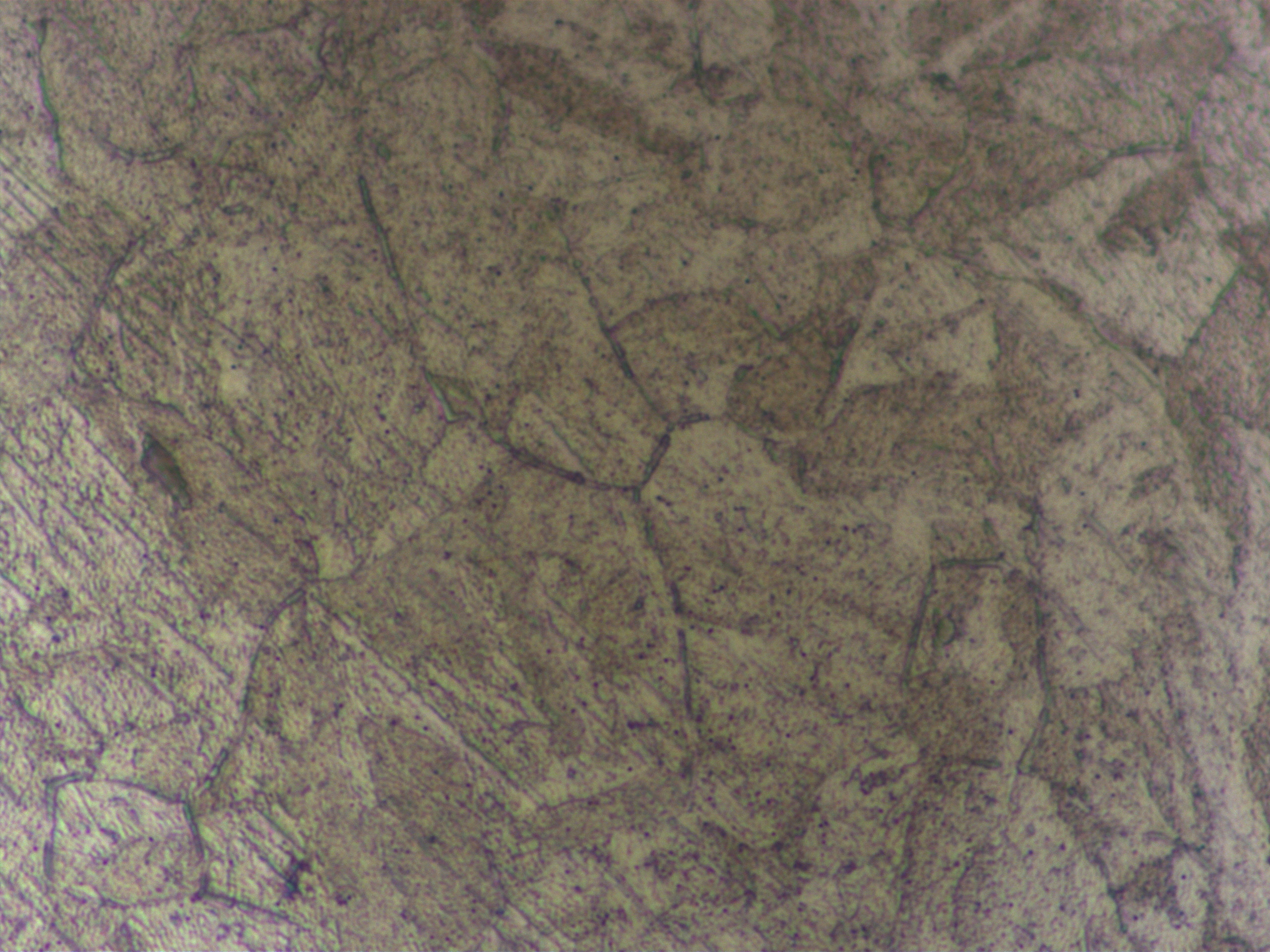

材料05Cr17Ni4Cu4不锈钢,固溶+时效处理,大家看一下断续网状的是否δ铁素体

什么腐蚀剂?氯化铜盐酸腐蚀的?这个材料正常是有高温铁的,但半网分布不是希望出现的结果,建议重新腐蚀,上传清晰照片

 楼主| 发表于 2021-5-13 09:34:39 | 显示全部楼层
zsrh369 发表于 2021-5-12 08:32
什么腐蚀剂?氯化铜盐酸腐蚀的?这个材料正常是有高温铁的,但半网分布不是希望出现的结果,建议重新腐蚀, ...
硫酸铜的腐蚀剂,多次腐蚀都有。含量低于3%

发表于 2021-5-15 08:55:38 | 显示全部楼层
把腐蚀剂浓度调稀一点,浅腐蚀再对比下,应该是高温铁素体没问题,含量不高(一般要求不高于百分之五)

发表于 2021-5-15 08:58:54 | 显示全部楼层
你也可以尝试换个腐蚀剂,氯化铁盐酸腐蚀剂,按照标准配完之后,再把腐蚀剂稀释淡一下,我遇到过时效态的很容易腐蚀,不好控制
