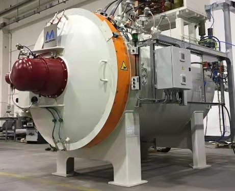

近年来随着新能源汽车的快速发展,氮化件越来越多,而环保的要求也越来越严格。因此欧洲企业近年来开始大量采用真空低压氮化炉。真空低压氮化炉的优点:
1     可以进行低压氮化、低压软氮化、低压后氧化,工艺范围广。
2     采用低压氮化,可以节约30-40%的氨气。
3     氮化后可以快速高压气冷,生产效率大幅度提高。
4     软氮化后可以快速高压气冷,代替油冷。
5     炉子采用冷壁结构,密封性好,外观高档,更容易通过环保审核。

 楼主| 发表于 2021-3-27 10:56:11 | 显示全部楼层
该炉型可以通过质量流量计控制流量、氢探头控制Kn值,实现可控氮化。

 楼主| 发表于 2021-3-29 16:34:24 | 显示全部楼层
msy1234 发表于 2021-3-27 16:44
国内有购买的吗?是否有宣传画册或者简单的说明书?
这种结构的真空低压氮化炉是新技术,照片上的炉子是意大利米波工业炉做的,目前国内还没有。

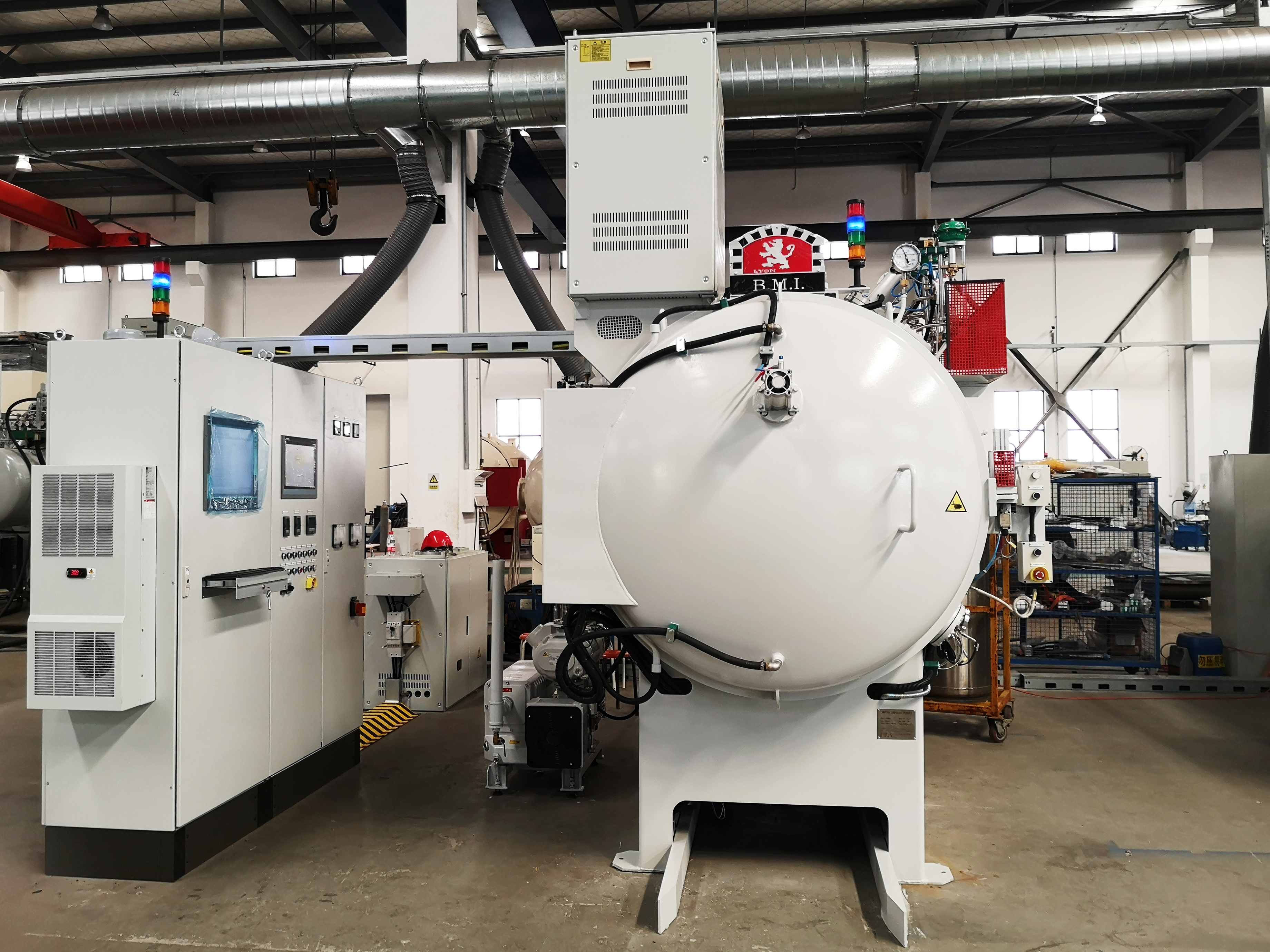

发表于 2021-4-13 13:43:15 | 显示全部楼层
法国BMI的真空氮化炉,应该和楼主介绍的炉型是一个吧,
签到天数: 432 天
 楼主| 发表于 2021-4-13 19:21:37 | 显示全部楼层
应该是类似的,只是各家的设计不同。
签到天数: 1285 天
发表于 2021-4-23 17:20:38 | 显示全部楼层
Consulting 发表于 2021-4-13 19:21
应该是类似的,只是各家的设计不同。
完全不一样,一个预抽真空,回火炉改的。一个真空环境下,真空气淬炉改的。
