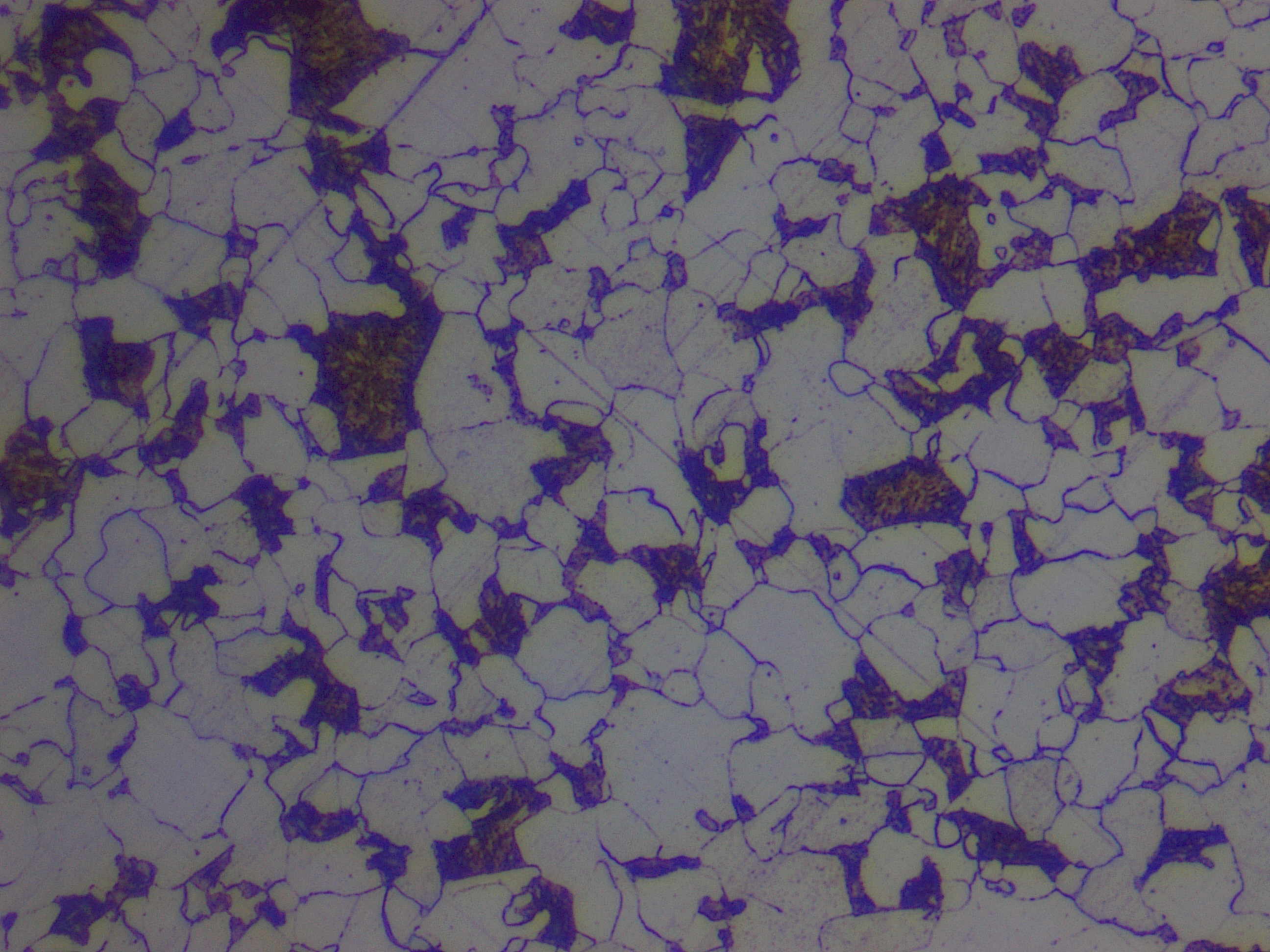

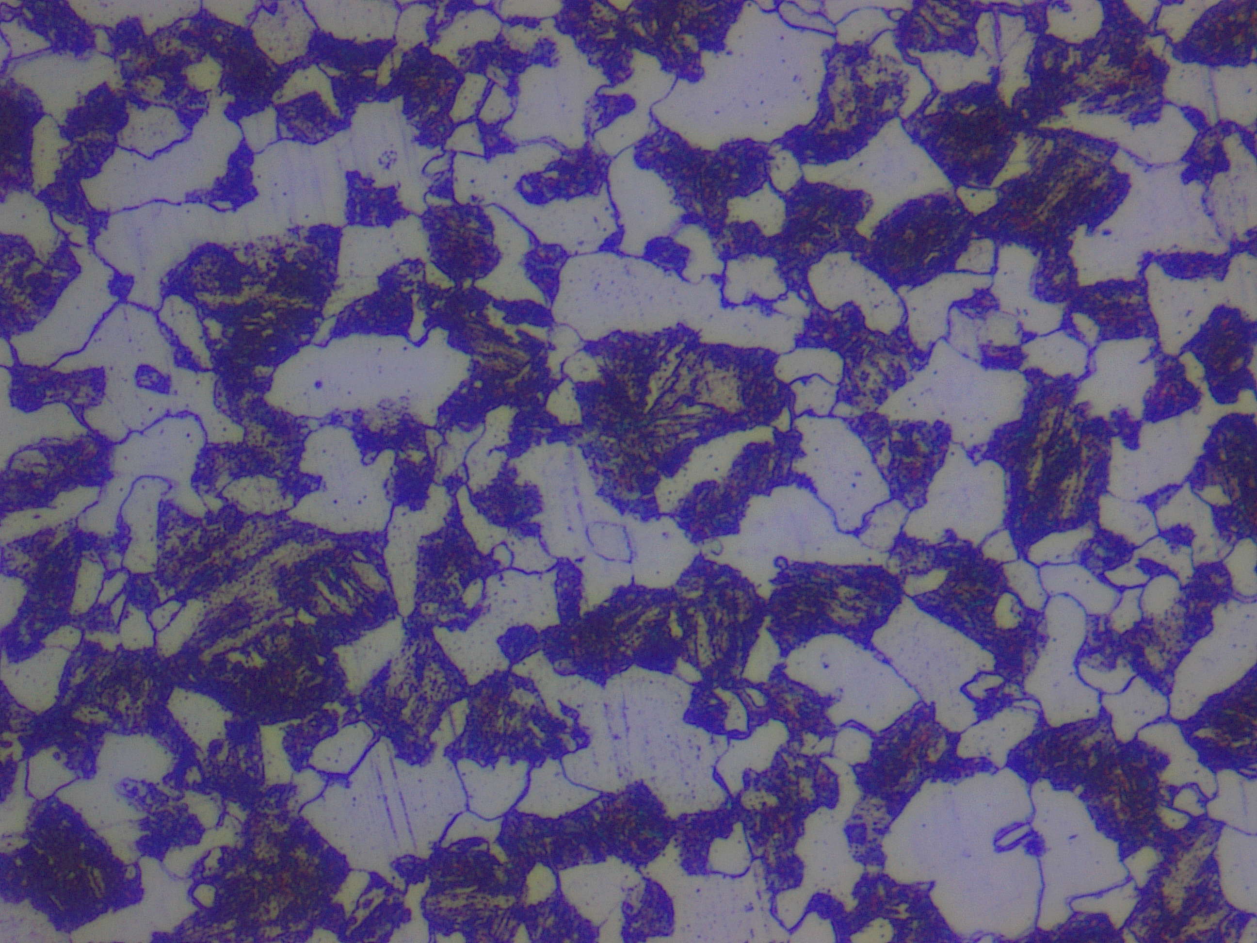

大家帮忙看看,两张照片的组织有什么不同,都有哪些组织,谢谢!
Q345R水淬组织
Q345R水淬组织
Q345R水淬+回火组织
Q345R水淬+回火组织

你下个是正火组织吧,出来淬火组织这样?,原因第一温度不对,第二介质不对,第三发图片动机不对

热处理工艺参数应该说清楚些。

这种材料应该是保性能的,不需要热处理。

第一张铁素体多一些,硬度相对低,屈服强度应该在极限或者差一点。

是同一种材料吗?  根据共栖分解出来的  珠光体含量分布,  里面的碳元素不一样啊。图1少, 图2多。表示碳元素不均匀,或者就不是一个产品。或者 不是同一种材料。
