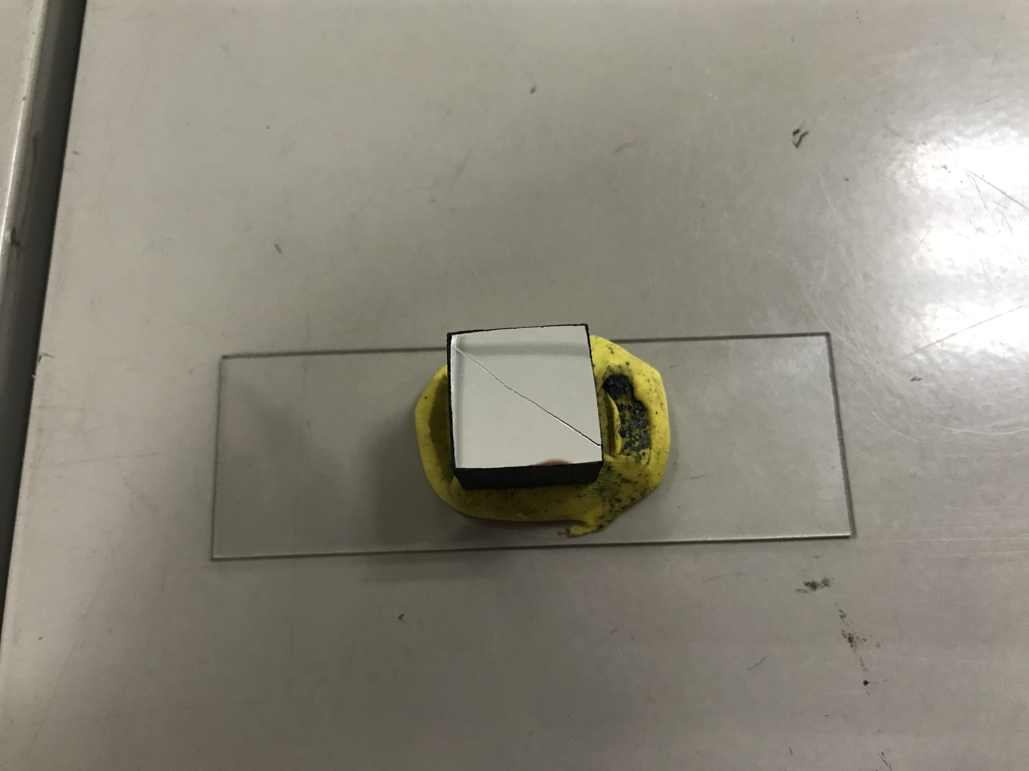

ASTM 8630(15*15mm)的金相试样,875度淬火居然裂了?裂了?裂了?
875度直接淬硬法做晶粒度,水冷后居然裂了,我百思不得其解,上论坛来大家讨论讨论。
裂纹从中心向两边对角线延申
裂纹从中心向两边对角线延申

从裂纹形态上看是应力裂纹没跑了,但我搞不懂的是为啥这么小的试样,它也不存在表层与心部温差(应力)过大的问题,水冷却也不算慢,居然能开裂,想不通。

您这个照片是试样的端部吗?这是由于首先是在端部冷却转变成马氏体,然后,心部的奥氏体再随后转变成马氏体,这时,心部马氏体膨胀将端部撕裂。为什么要在对角线开裂?这就是问题的关键,因为,棱边先转变成马氏体,马氏体硬脆,容易开裂,所以,在对角形成裂纹。另外,淬火后没有及时回火也是一个问题。如果及时回火就不会开裂了。

是端部,原理我懂啊,但是这么小尺寸的试样,丢水里,心部、表层不是应该冷速差不多么。

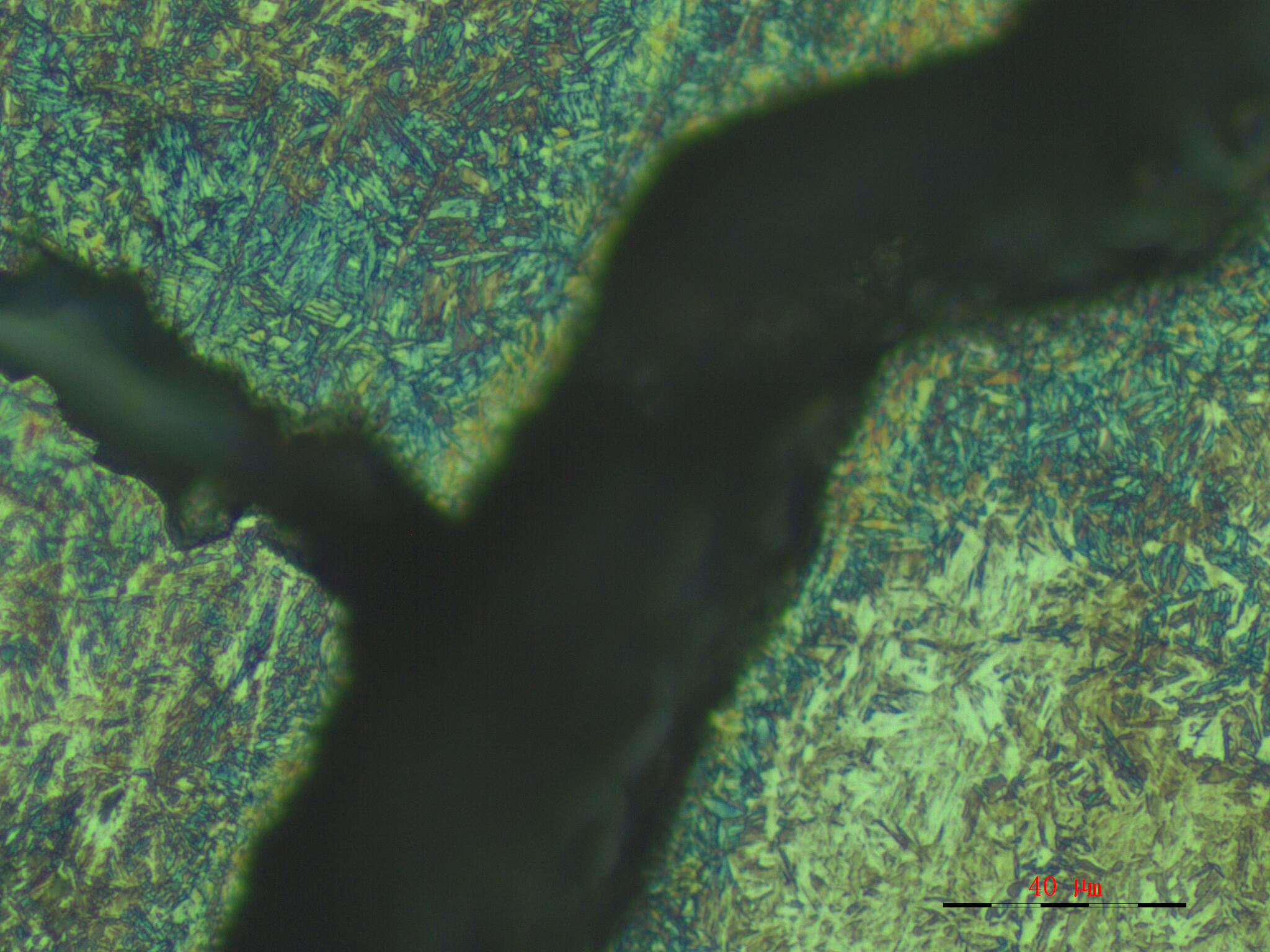

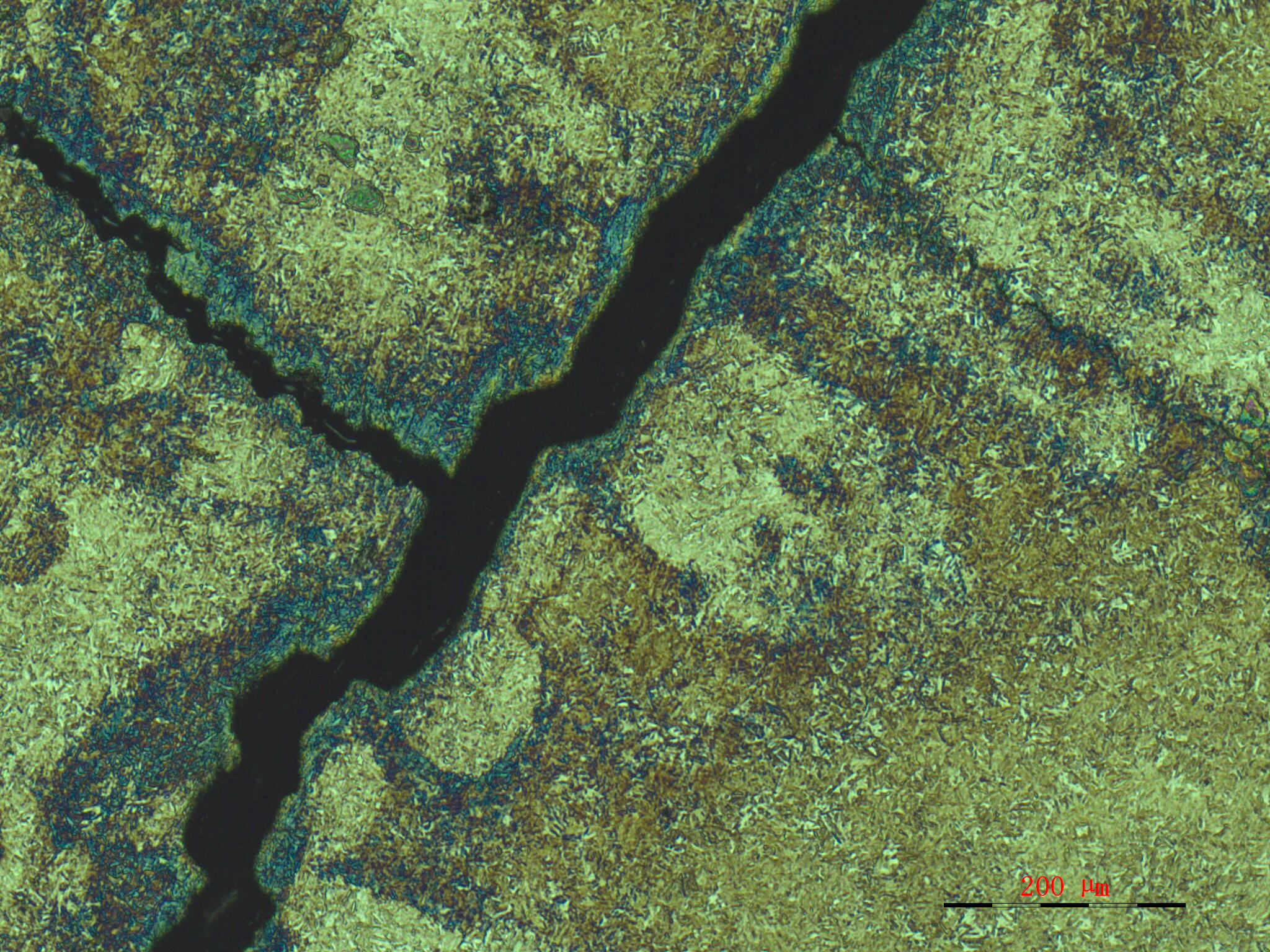

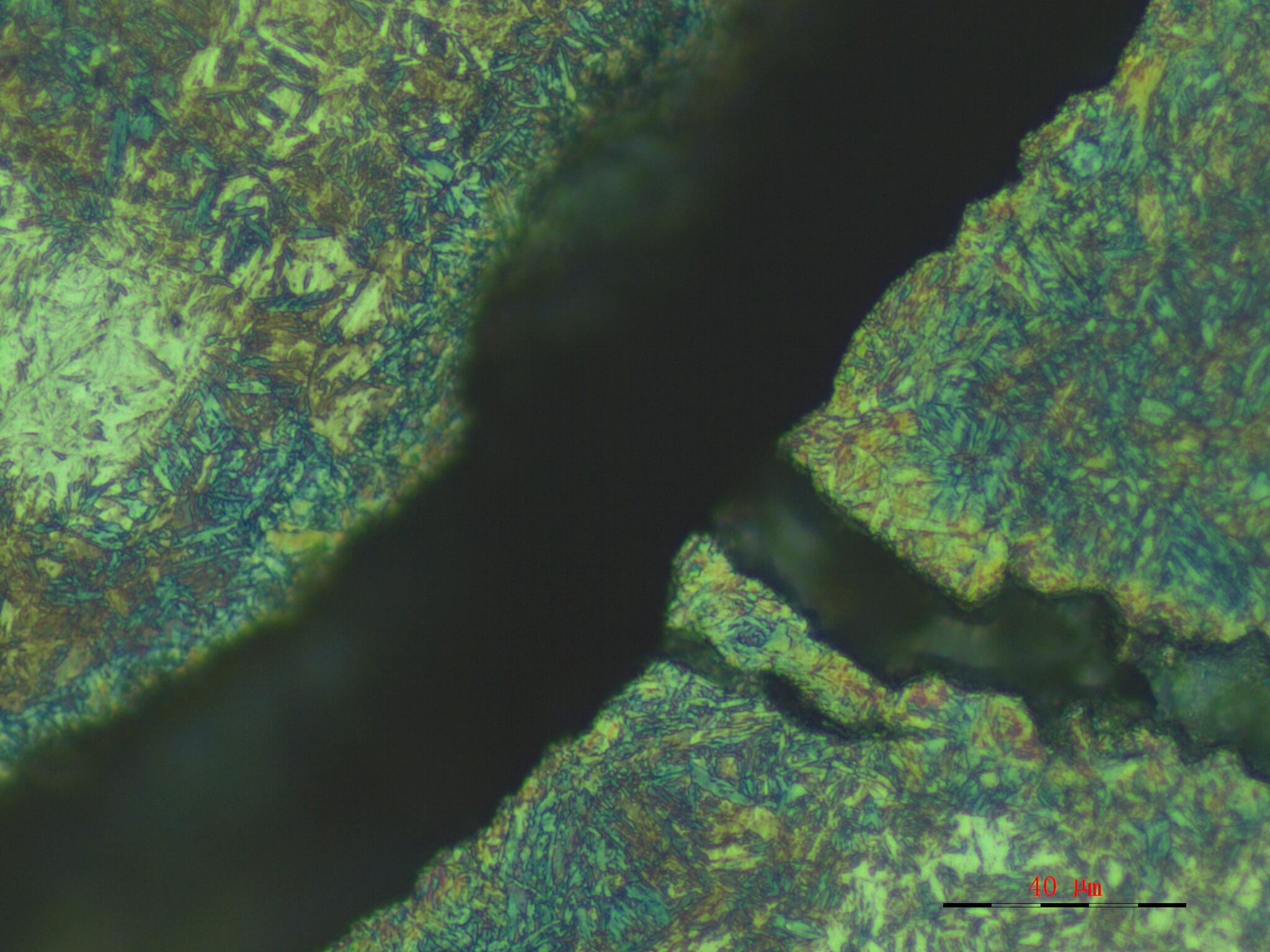

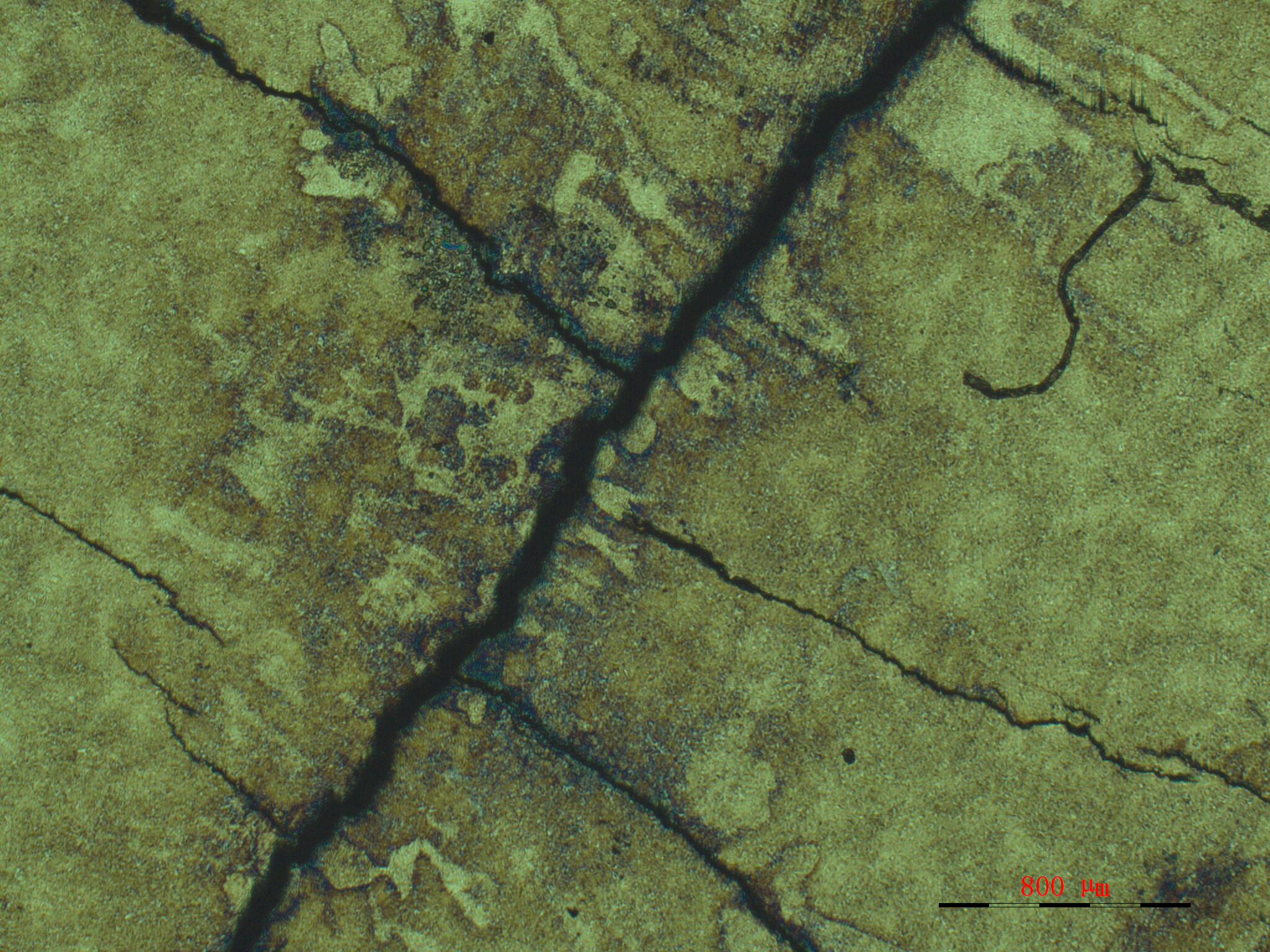

图片看脱碳和氧化色,感觉升温的时候已经裂了?
25X
25X
100X
100X
500X
500X
500X
500X

发表于 2021-4-24 16:03:22 | 显示全部楼层
裂纹两侧无明显的增脱碳,以及宏观的裂纹形状,可以实锤开裂是淬火开裂。
样件最表层的金相再发来看看,看后基本可以确认是如何引起的了。
