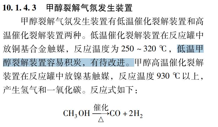

发表于 2021-11-1 10:04:44 | 显示全部楼层
楼主说的是直接滴注,你说的是炉外低温裂解吧
出自《热处理手册 第4版 修订本 第3卷 热处理设备和工辅材料》中国机械工程学会热处理学会.2013
低温下甲醇滴入炉内容易积碳,同时也不安全
一般升温时也是要求800度开始滴注,降温也是这样,如果短时间能修复故障,750-800度间滴注应该也没有什么问题。
