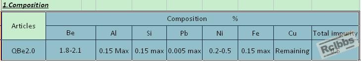

QBe2.0 化学成分见附图
这里面含有Al,Si,Pb,Fe四种元素均给出了最大含量,请问这些元素如果都不含有的话,可以吗?  GB中如只规定的最大含量,没有最小值的话,没有特殊说明的话,常规怎么理解呢?

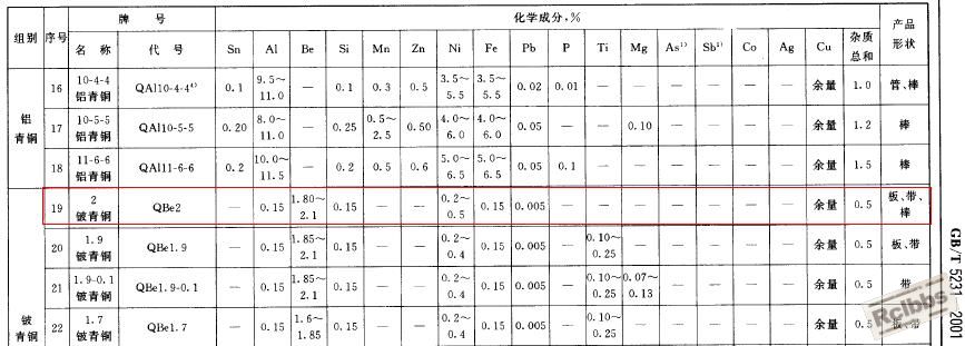

标准为GB/T 5231-2001 应该是有效标准。
上面规定杂质含量小于0.5% , 杂质并没有包括Al,Si,Pb,Fe四种元素。
发表于 2009-4-2 14:39:21 | 显示全部楼层
规定给出的Al,Si,Pb,Fe是需要严格控制的杂质,杂质含量超标,则表示该牌号化学成分不合格,最后又规定杂质含量小于0.5% ,是对于包含Al,Si,Pb,Fe及其意外杂质元素含量的规定,Al,Si,Pb,Fe四种元素的最大允许含量为0.455%,所以这四种元素之外的杂质元素最大含量是0.045%,但这些元素没有特别给出,是因为这些元素的危害不及Al,Si,Pb,Fe大,也远远不会高出Al,Si、Fe的含量,所以一般不特别要求,但Pb危害很大,所以必须严格控制。
