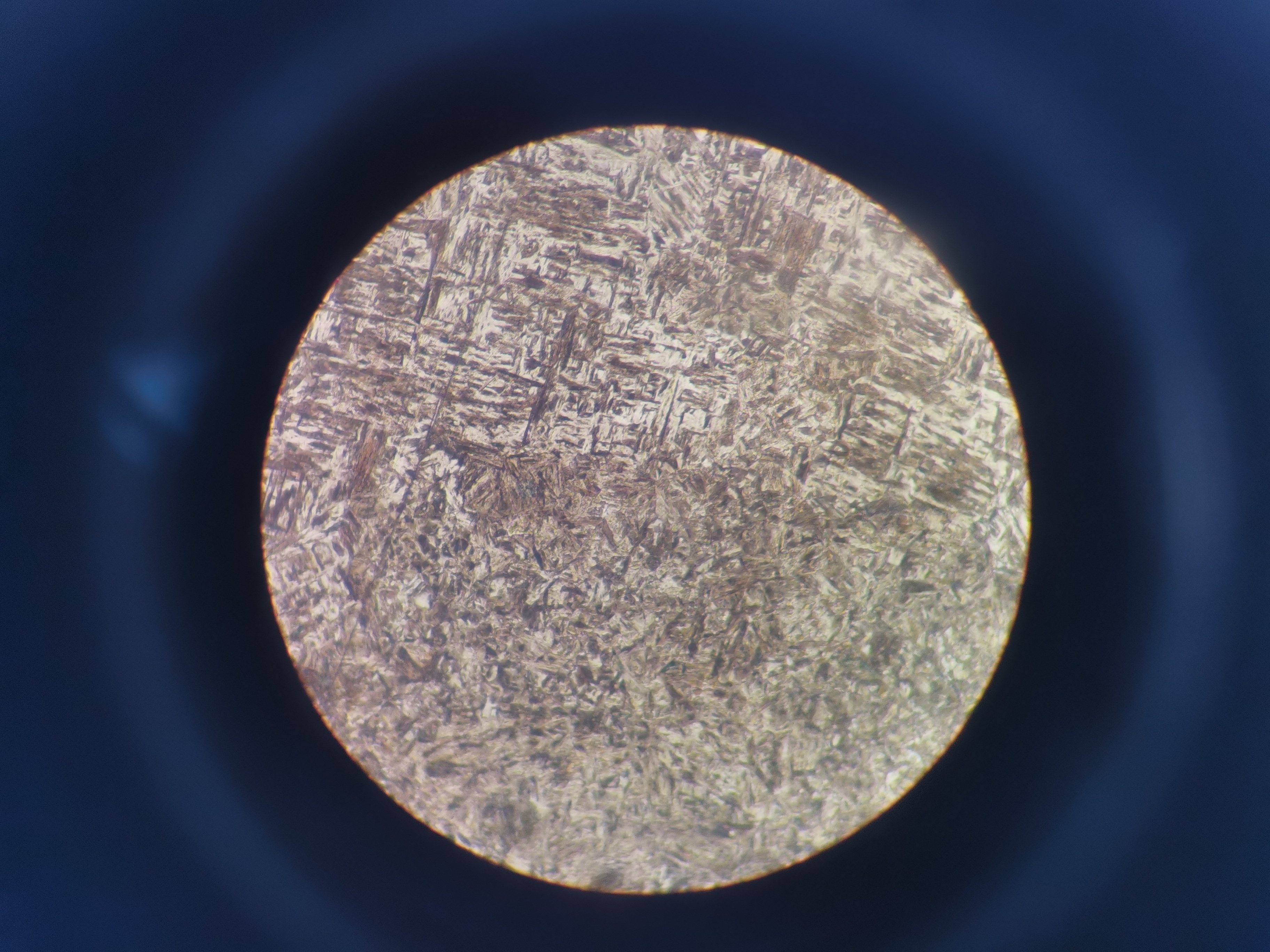

20CrMnTi渗碳淬火芯部板条马氏体不均匀,板条马氏体粗大是怎么形成的?有什么隐患?
请各位专家指点一二 .

这就是个正常的板条状马氏体,何来的粗大

一:成分不均勻
二:加熱和冷卻不均勻
隐患:容易疲劳失效

有混晶,局部晶粒粗大,这个在没有经过预处理的渗碳淬火件上面经常发生,可以根据混晶的面积以及产品受力情况来评估是否可以使用。混晶会降低产品的韧性,轻微一点影响不是很大。

粗大是相对的。是否有标准?应当将客户认为满意的金相图拍照下来,以此为标准对照,如果大于此照就认为不合格即可。但是,自以为粗大而没有相对标准就很难有统一的认定。一般芯部都是有游离铁素体的,这种马氏体还是好的。

温度肯定没问题,敲重点---处理工艺加-冷速冷速冷速,,组织不均匀,组织粗大,机械性能肯定不合格的,需要配合适当预先处理,渗碳后控温淬火一次就好。

没啥大问题!关键是要有客户的确认的图像来对比,或者是在合同中说明根据什么标准来判断。

预处理?怎么处理啊,渗碳高温下保温时间比较长,预处理怎么做?能有用吗?
