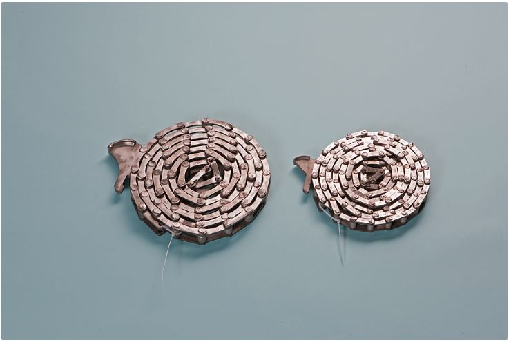

      易普森多用炉通过循环炉链上的推头推动料筐、料盘在炉内转移。这种循环链推料方式稳定性高,运行非常可靠。
      然而热链部分长期处于高温渗碳气氛的炉内,并且在推料前换位移动时也会受到一定的拉伸力,所以提高热链的寿命非常重要。分析认为热链的销轴承受剪切力,受力条件最为苛刻。其次是热链连板,换位移动时也会承受一定的拉力。高温、渗碳气氛和受力情况严重影响炉链的使用寿命。
      为提高链条的使用寿命,我们针对热链销轴和热链链板在高温和渗碳气氛下的受力情况,选用了更合适的材料,开发出了新的炉链。新炉链的寿命大幅度提高。
      欢迎您加微信交流讨论!微信号:powerfulzhang2018
