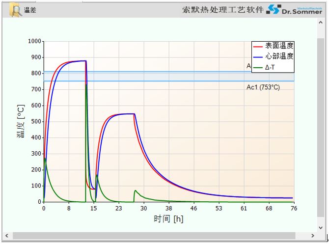

对于较大的零件通过软件模拟可以更精精确地计算保温时间。

通过加热模拟计算可以了解大件心部到温的情况,实现“零保温”加热。节约能源,防止晶粒粗大。
加热模拟真的有用吗,钢锭加热能不能用
你好这个热处理软件可以计算出来心表温差吗?
