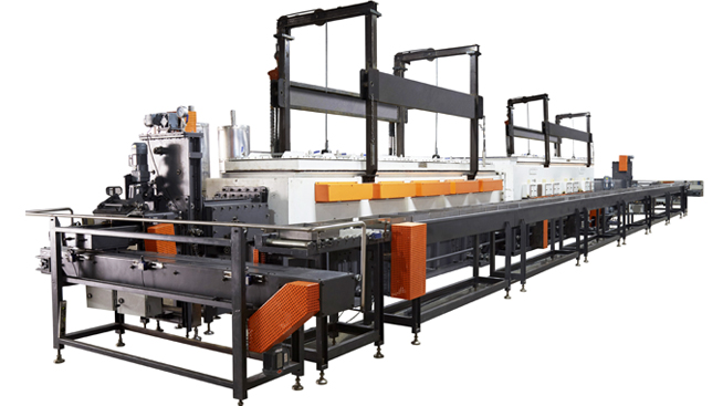

脱脂烧结一体化设备,连续炉,我就在做。烧结温度1500℃,全氢气氛。

发表于 2021-6-7 15:19:22 | 显示全部楼层
钨镍铁烧结,MIM注射成型脱脂烧结炉连续炉
