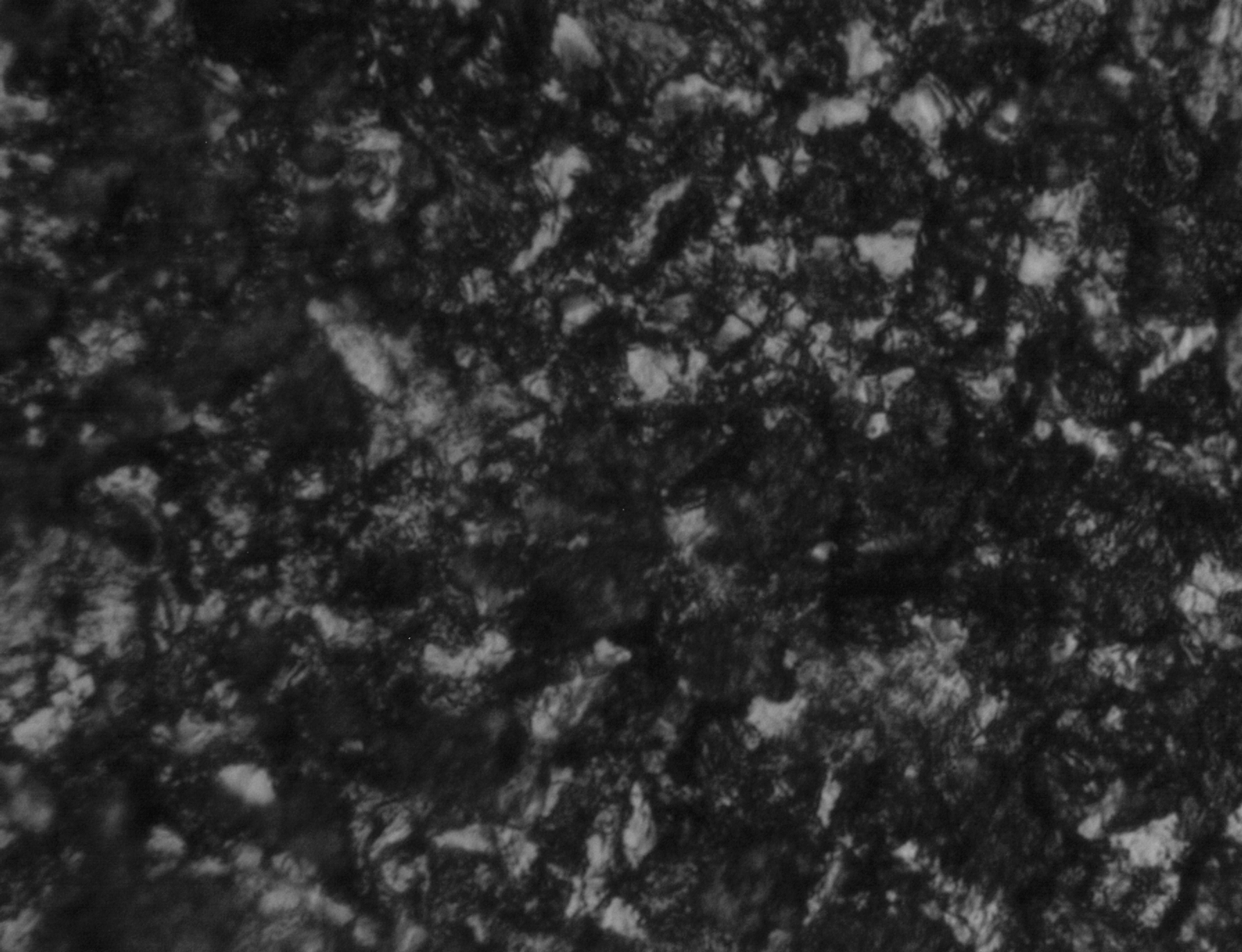

材料应该是40Cr供方说是烧过了但硬度很低HRC20-30度,组织是这样的。

发表于 2021-6-4 11:24:28 | 显示全部楼层
是高频吗?如果是高频会存在硬化层的,心部硬度是20-30HRC左右。看这个组织应该是马氏体
 楼主| 发表于 2021-6-4 13:03:39 | 显示全部楼层
应该没有表面芯部硬度一样的,有马氏体应该算是热处理过了吧
签到天数: 2186 天
发表于 2021-6-4 15:41:34 | 显示全部楼层
烧过了,烧的什么工艺,满足要求吗,如果不满足,管他烧没有烧,判定不合格。这个组织还真看不清楚。
签到天数: 602 天
发表于 2021-6-5 14:27:27 | 显示全部楼层
“烧过了”是什么意思?是热处理门外汉说的话吧?
应该是未经过奥氏体均匀化过程,白色的是块状铁素体。
签到天数: 117 天
发表于 2021-6-5 16:45:13 | 显示全部楼层
你这个调质处理了的。
签到天数: 130 天
发表于 2021-6-7 09:14:28 | 显示全部楼层
这么多F~其他看不清~
烧过了,正火的?
总不至于是淬火的吧····除非炉子坏了······
发表于 2021-6-8 21:44:22 | 显示全部楼层
不是40Cr的正常组织   热处理工艺提供下
签到天数: 248 天
发表于 2021-6-9 10:33:04 | 显示全部楼层
肯定热处理过啊,没热处理过,你这还是铁矿石呢,哈哈
签到天数: 652 天
发表于 2021-6-9 13:49:05 | 显示全部楼层
不知是烧过还是过烧,高频热处理表面是有硬化层,这个组织的试样取样位置?
签到天数: 172 天
发表于 2021-6-10 16:20:39 | 显示全部楼层
金相不太清楚,最好重新做一下!
签到天数: 1287 天
发表于 2021-6-20 16:21:15 | 显示全部楼层
材料是什么状态要说清楚的。金相也需要从新抛光腐蚀一下。
签到天数: 448 天
发表于 2021-7-2 15:09:48 | 显示全部楼层
这里说的热处理指的是淬火吗?意思不明确,组织图片不清楚。从硬度和模糊的组织(完全看不清)图来看:淬火时工件温度已经很低了,或者说加热后就没有淬火。类似于正火或未经过加热直接就是原材料
