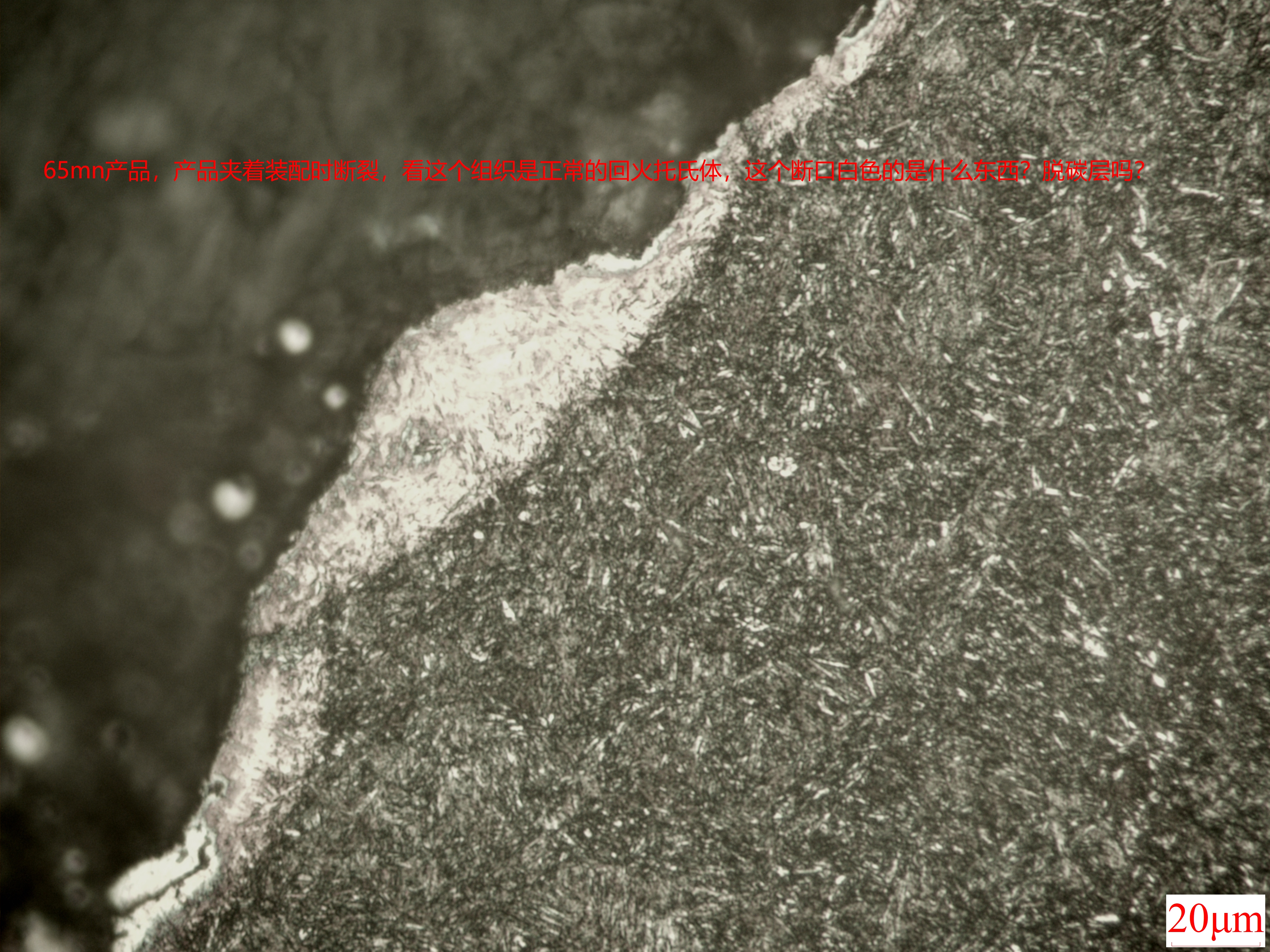

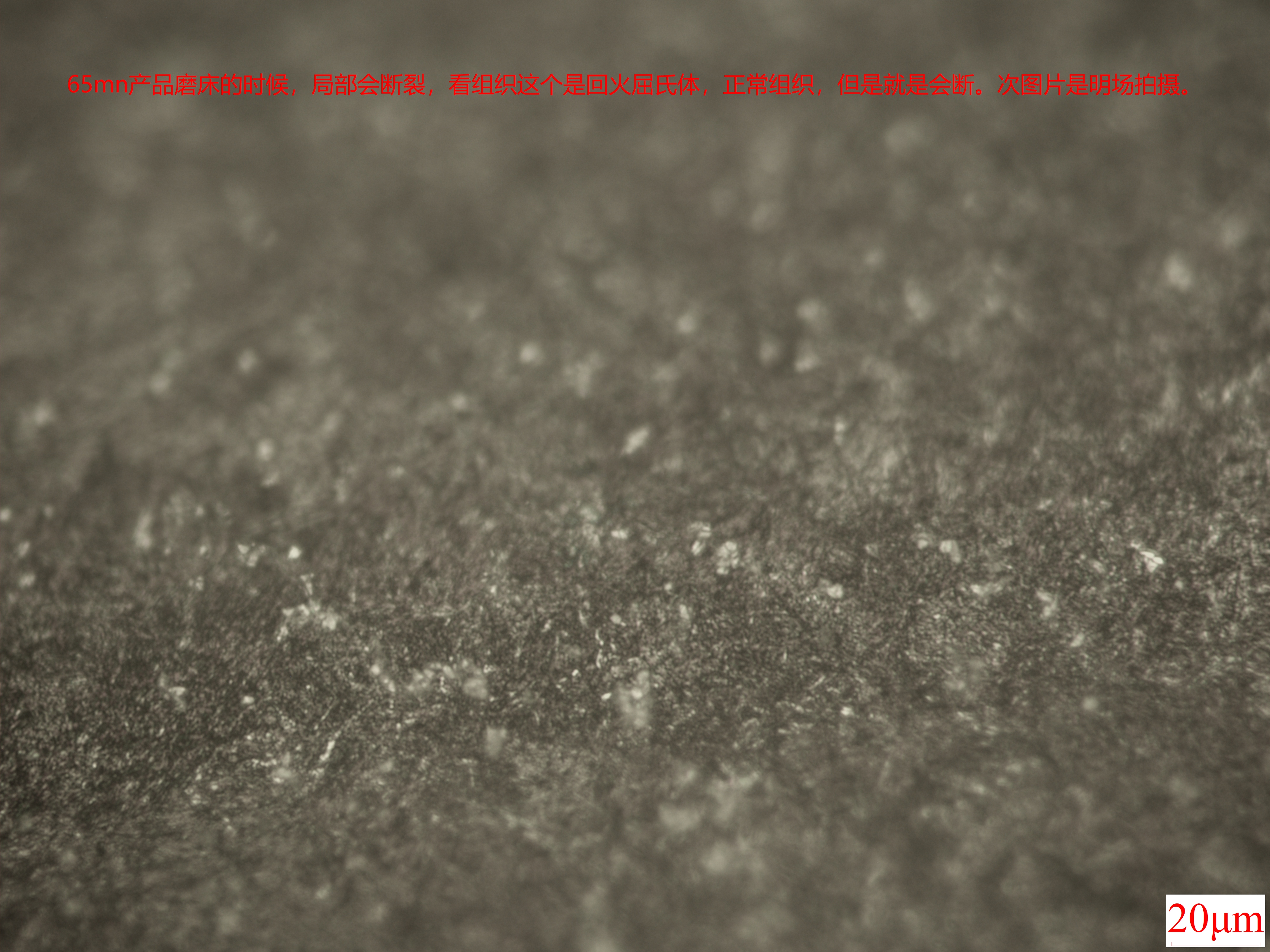

产品断口看的明暗场,里面有白点,请大神分析一下下,谢谢。
热处理工艺是:淬火-油冷-清洗油污-中温回火。
这两款产品是没弹性。因为我们有发现产品有掉落到淬火网带往回走的过道内,不知道是挂在网带上带进去的还是真空环境,产品飘到里面去的。
这款产品是断裂口泛白,不知道咋回事儿,右边的组织是正常的回火屈氏体。

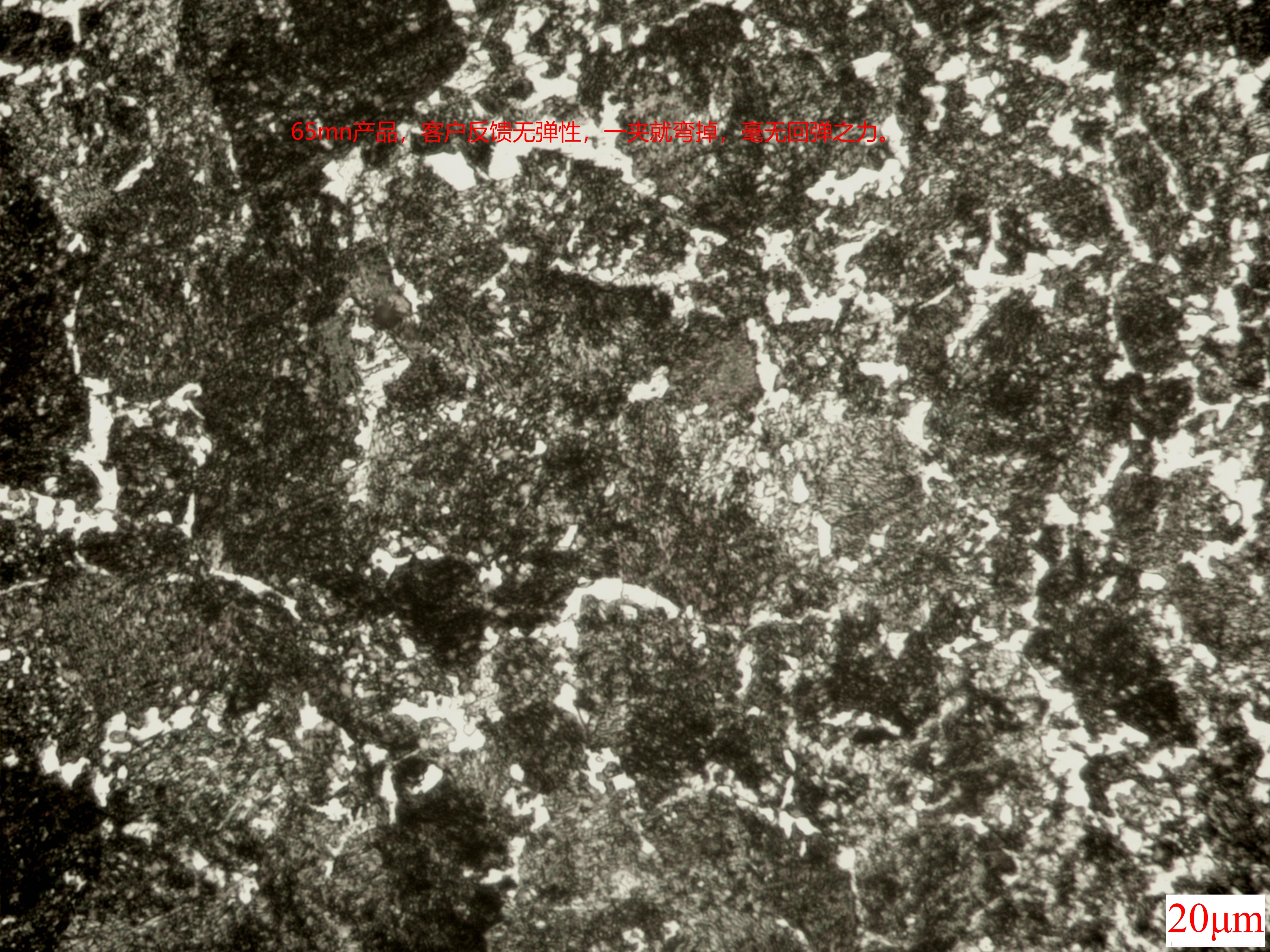

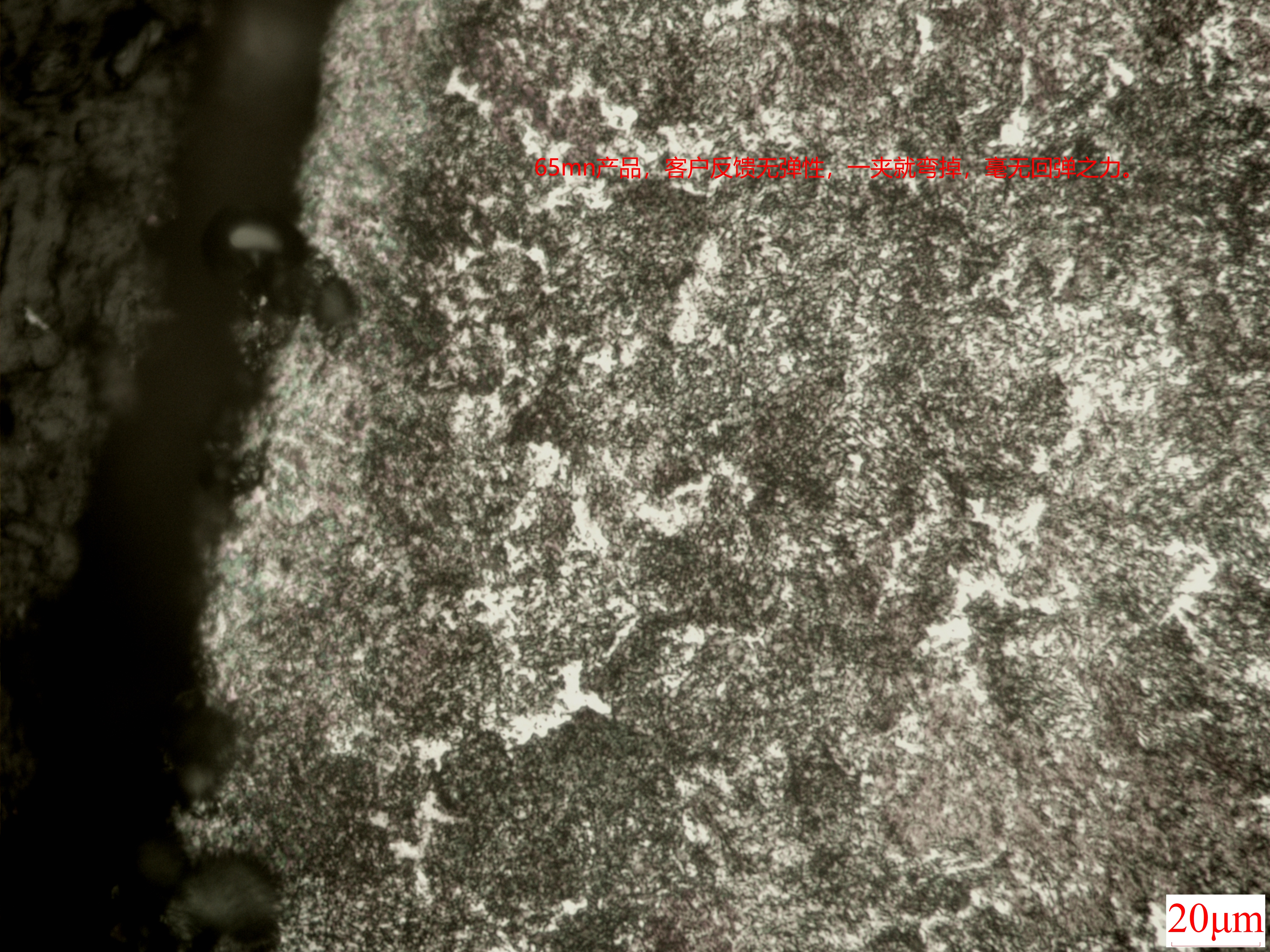

图片153无弹性产品,金相图片上可见大量沿晶先共析铁素体、还有未溶的铁素体,冷却和加热都出问题了;

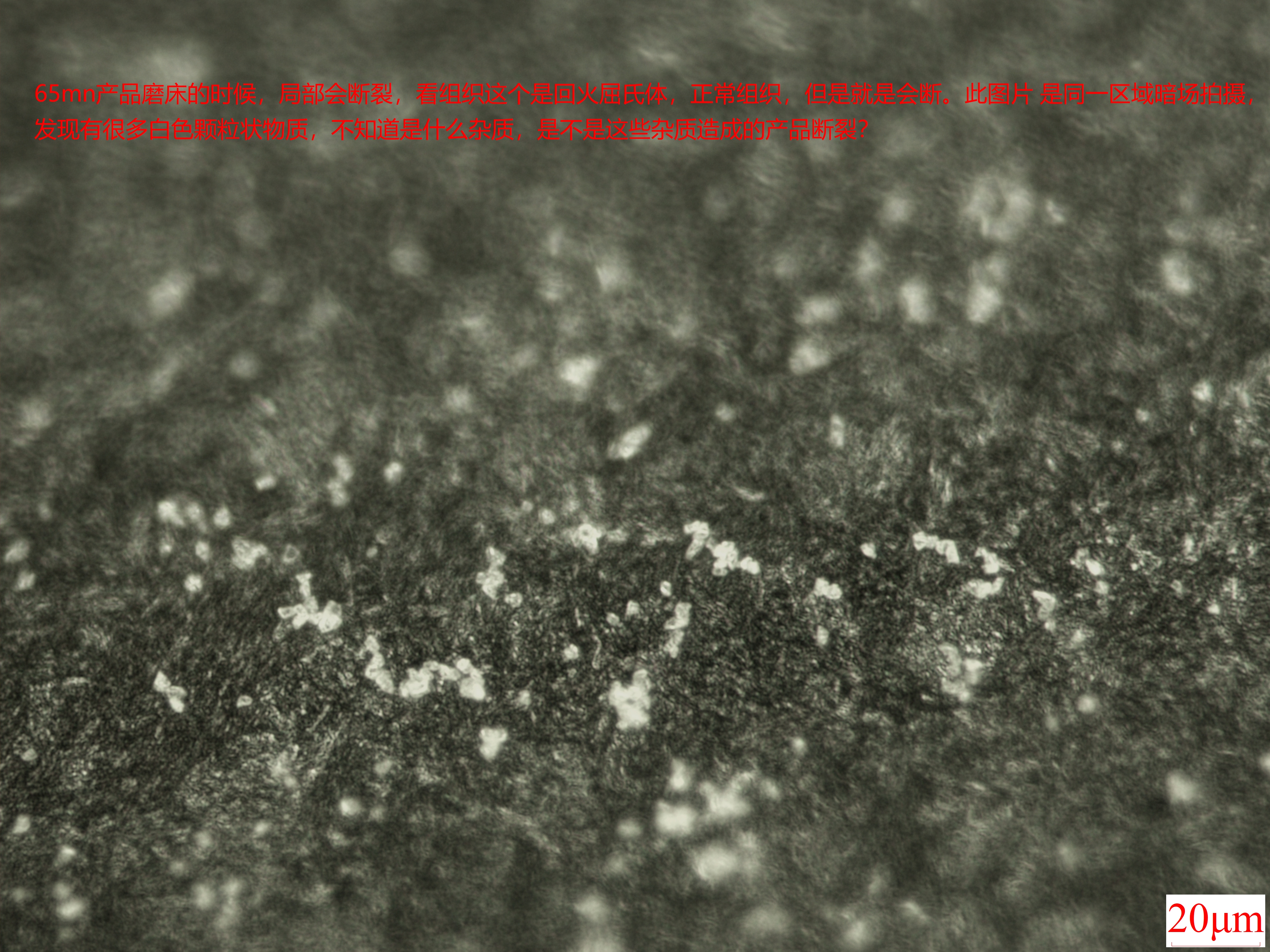

图片30断裂口,白色部分图片看的不是很清楚;个人倾向于脱碳,可以使用维氏硬度计确认下。
热处理参数和零件尺寸可以提供下么?

热处理参数为:淬火830 (网带炉只有转速表,保温多久我也没算过)---油冷(刚开炉油池是室温的,也没有加热装置,只是有降温装置,怕淬久了油温太高,油冷效果不好。)---高压水池清洗表面残余油渍---回火温度380--400 --- 产品出来HRC 在48--46左右    产品是卡簧,153壁宽最宽处4.7,最窄处2.8,厚度2.3、2.2、2.1MM都有。当然每种厚度是分批处理的。
因为上面的产品都是几万只才出现几只这样的情况,不是大批量,所以工艺上大问题没有,只是个别细节可能还有点问题吧。
比如我帖子里写的,淬火网带回程的那个槽洞洞口基本每次打开清理都有大小的产品,大部分是小的。针对这种现象,我这边操机师傅说是网带上挡片有破损,造成个别产品勾住,不能在烧红的状态下直接落入油槽,而是落到洞口处直接真空中(因为炉内都有酒精氛围燃烧的,基本上等同于真空状态)冷却,这样的空冷造成了原材料珠光体未能转化成正常的马氏体。  至于为什么会掉在那里,我们也无法得知,机器工作时里面我们根本看不到是怎样的状态,现在只能凭空想象愿意,要么产品钩在网带上进洞口,要么产品太小,真空状态下,飘进去的。
30的产品我明天拍个更清楚的照片上传看下,主要我没维氏硬度机
还有就是最上面两张端口照片有啥好的看法不? 谢谢

网状铁素体比较明显,最后一张还有片状珠光体,挂网了。用维氏硬度计打硬度肯定是偏低的。

是根本没淬起来  硬度只有HRC 15---20

图片中有网状铁素体。缓冷组织。
