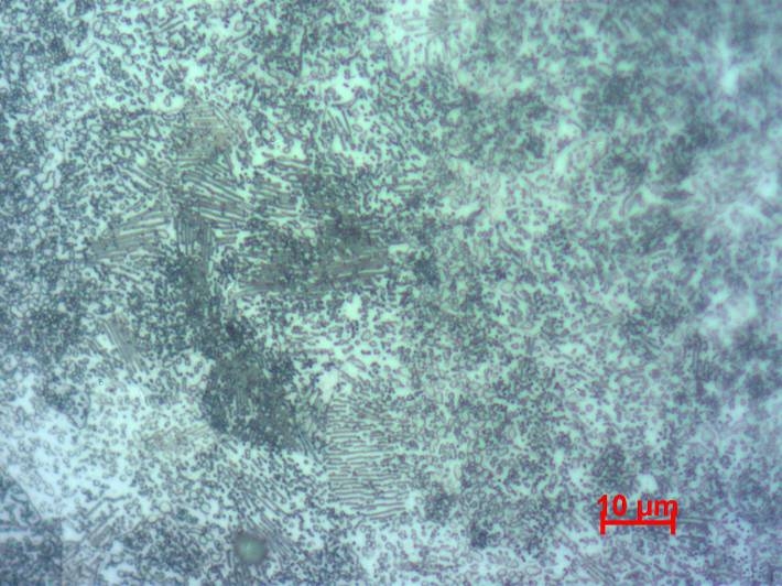

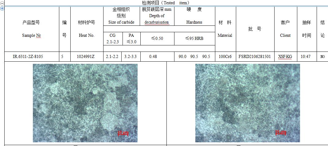

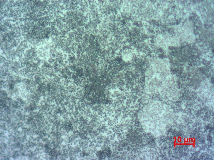

球化退火后片状珠光体含量PA3.3(要求<3.0)就是珠光体片状,过热会产生这个原因吗
退火后组织不合格求助大家 装框量 也没有超过,工艺保温区温度800  查出来 有段时间最高 830度,以下组织图片
是否过热导致? 产品套圈产品

我认为是过热,因为观察图片中片状是粗珠光体片,周围碳化物颗粒也是比较大的。除了楼主说的可能温度到达了830℃,我认为更有可能是原材料带状偏析严重,导致部分区域碳含量低过热敏感性大。
