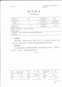

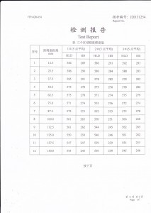

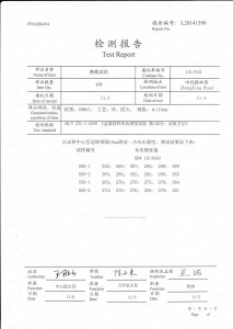

这材料淬火深度要想最深,需要从下料就执行不一样的工艺。我最近做的42铬钼直径180和150毫米试棒,表面硬度57HRC,心部硬度37到45HRC,下面给你发个前期做的本材料调质实验检测结果,另外还有5兆瓦风电主轴调质,检测深度90毫米。
