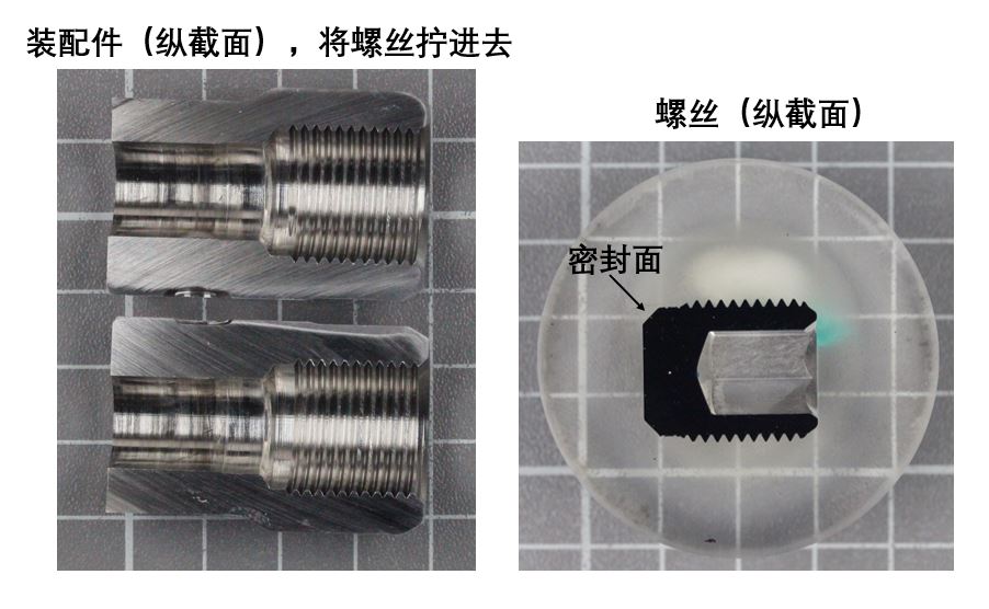

根据我们设计部门同事介绍,这个螺丝是不经过锻后热处理的,用于高压共轨,如果硬度太低会影响密封性,现在的螺丝顶面和密封面的硬度为250-300HV,我担心如诸位所说的不进行热处理会造成耐蚀性下降,具体的图片如附件。不进行热处理能耐汽油的腐蚀性吗?
