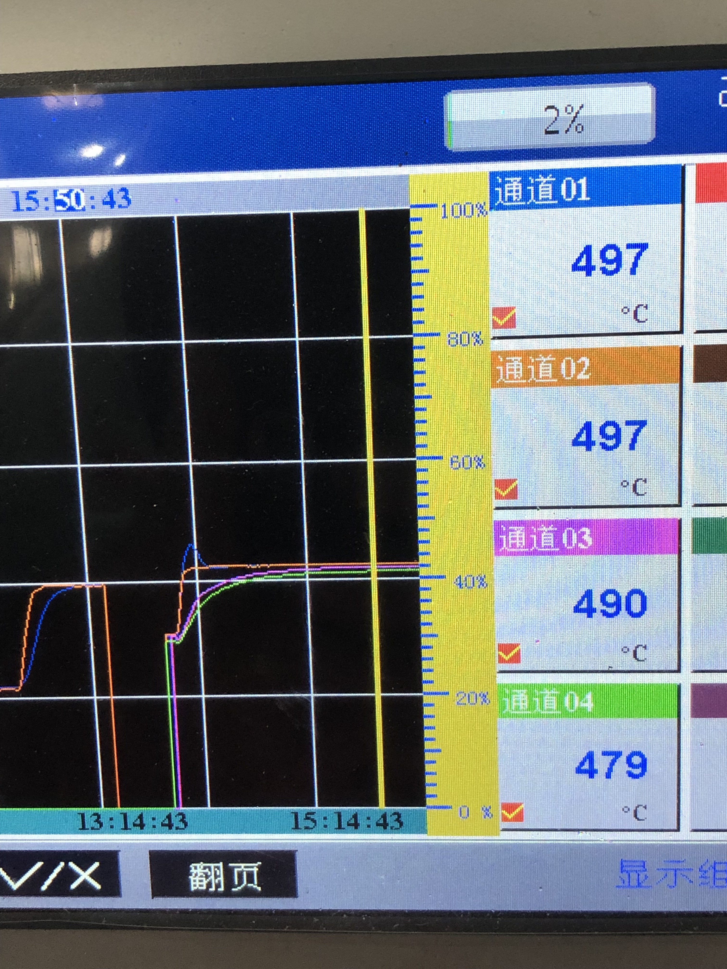

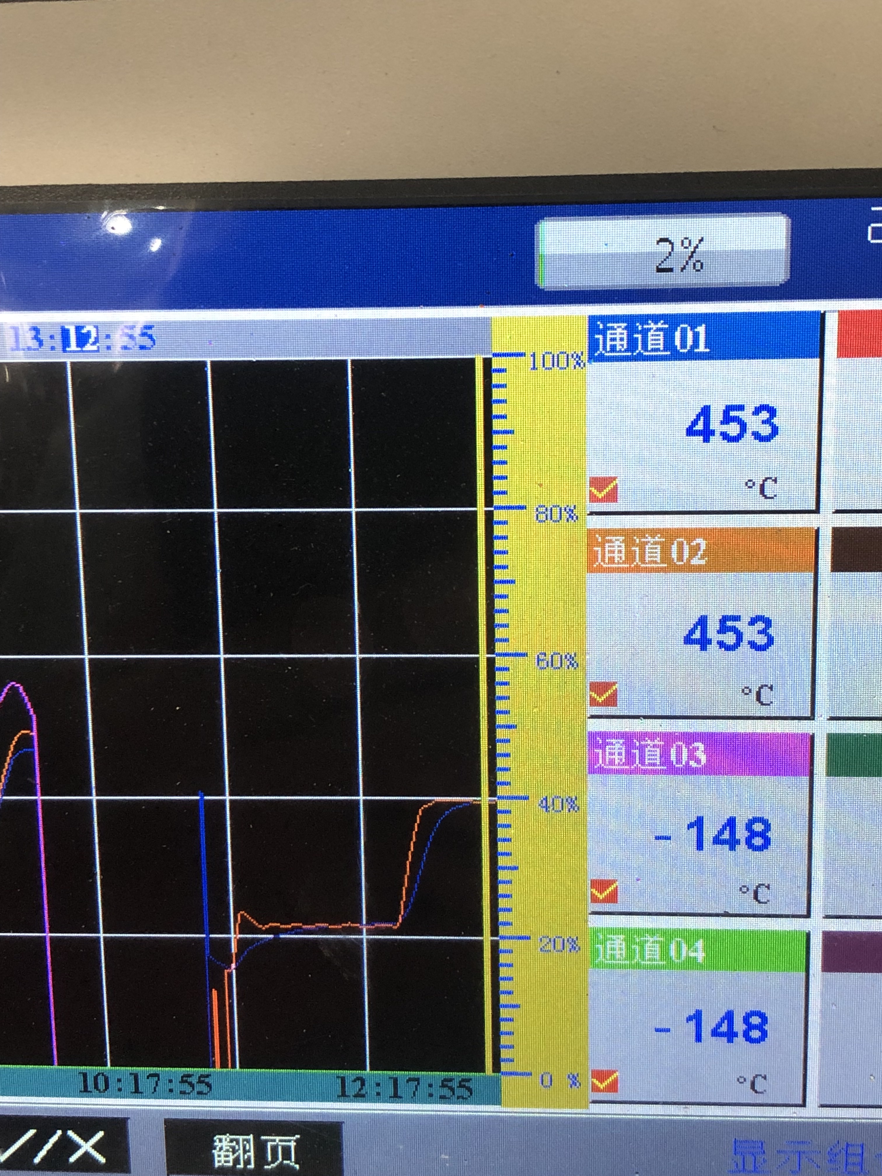

老炉空炉升温,炉内温度20分钟后与显示炉温一致。
新炉空炉升温,炉内温度60分钟后接近显示炉温并缓慢继续升温,装产品时,炉内温度升温160分钟后与显示炉温一致,以下温度曲线
新炉炉内温度升温过慢。
75KW老炉子从180升到450度
75KW老炉子从180升到450度
75KW新炉子从310升到500度
75KW新炉子从310升到500度

功率控制100%,已找好几个老师傅来调整过了,从上下区温差大,改炉内控温(升温到温后超温严重不适用),改回炉外热电偶控温,调整功率比,就是升温慢解决不了,现要求退货了。
