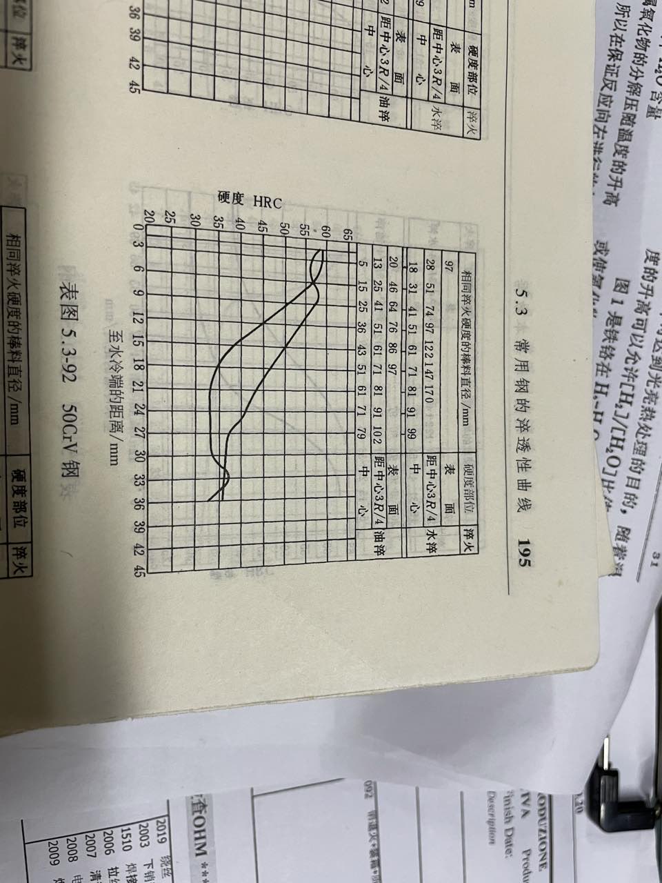

具体要看工件尺寸
工艺方法
上图是该材料的淬透性

雨杨 发表于 2021-10-12 18:57
这是什么书?想问一下能查找各种材料的各种温度和CCT曲线有没有这种书,都推荐热处理手册我去分享区下载了热处理手册可是里面只有典型零件的热处理好多没有曲线。请问你们说的热处理手册是不是还有另外一种版本?
签到天数: 38 天
发表于 2021-11-3 19:02:31 | 显示全部楼层
412104999 发表于 2021-10-26 22:40
这是什么书?想问一下能查找各种材料的各种温度和CCT曲线有没有这种书,都推荐热处理手册我去分享区下载 ...
就是热处理技术数据手册 樊东黎编制
