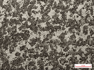

如图,含碳0.4%,感应器加热后水淬,芯部是什么组织?

这个还要问吗,感应加热影响不大时当然时感应淬火之前的组织了

看着感觉跟没淬火一样,相当不清楚

中高频感应淬火心部组织不变,毛坯组织,F+P
