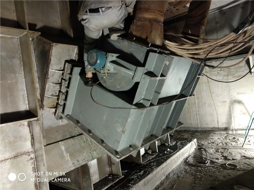

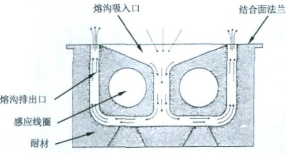

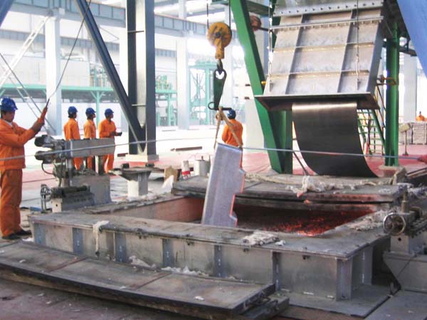

冷轧薄钢板表面热镀锌产线上的,锌锅是铝锌锅(55%铝,43.5%锌,1.5%硅),生产温度598℃左右,一个锌锅有三个感应体分布在锌锅的三个边,感应体是W型双熔沟工频有芯感应体,单个感应体额定功率400KW;
三个感应体今年3月份换的,刚运行时感应体高功率电流在1500A左右,功率因数0.4左右,到9月份高功率电流下降到800A左右,功率因数0.7左右;正常应该是2-3年后才会降到800A,锌锅厂家说半年时间就下降到800A很少见,熔沟堵的很严重;
通过现场监测的数据发现几个问题,想咨询下:
1. 感应体高功率的有功功率基本不变,一直在230KW左右,熔沟堵了电流下降,有功功率不是应该下降吗,为什么不变?
2. 高功率时间也基本不变,熔沟堵了,高功率时间不是应该增加吗,为什么不变?
3. 锌锅温度基本稳定在598℃左右,好像熔沟堵了对生产也没什么影响,电费也没增加,高功率时间也没增加,锌锅温度也控制的很好,真是这样吗?
4. 铝锌锅锌渣多,熔沟经常堵,通常是15天要捞一次渣,现在有没有什么新技术能减少锌渣或清除熔沟内锌渣?
