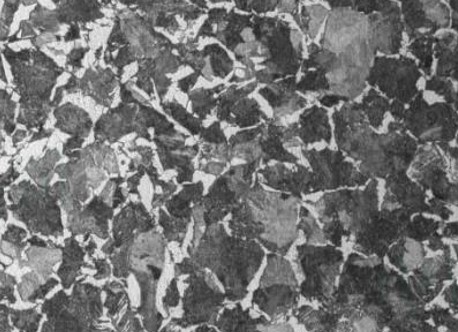

今天一个朋友咨询我一个有趣的问题,和大家聊聊.
他们单位生产曲柄轴, 40Cr材质, 为了润滑轴中间径向有一个φ6的孔,热处理工艺为正常的调制和表面淬火, 做金相实验出来材质为珠光体和铁素体,我不敢相信这是真的, 而且强度也满足要求, 我给他说工艺存在问题,这是最基本的常识.他说轴经常从径向孔处断裂,我说工艺应该安排错了.
签到天数: 2186 天

这个检测结果没有问题,那就是过程问题呢

这个产品调质处理有问题,组织不对,有可能是组织晶粒度太粗大导致判断失误,,至于小孔开裂可以改变工艺来解决。感应后回火要及时充分。

我也感觉调质后的组织不对,冷却存在问题.

判断正确,冷速慢而且不均匀造成组织不合格,不良组织析出太多容易导致开裂和软点,不利于后期工艺执行。

这是退火组织。没调质。

心部基体是:珠光体和铁素体?你测出来的抗拉和冲击都是符合要求的?
