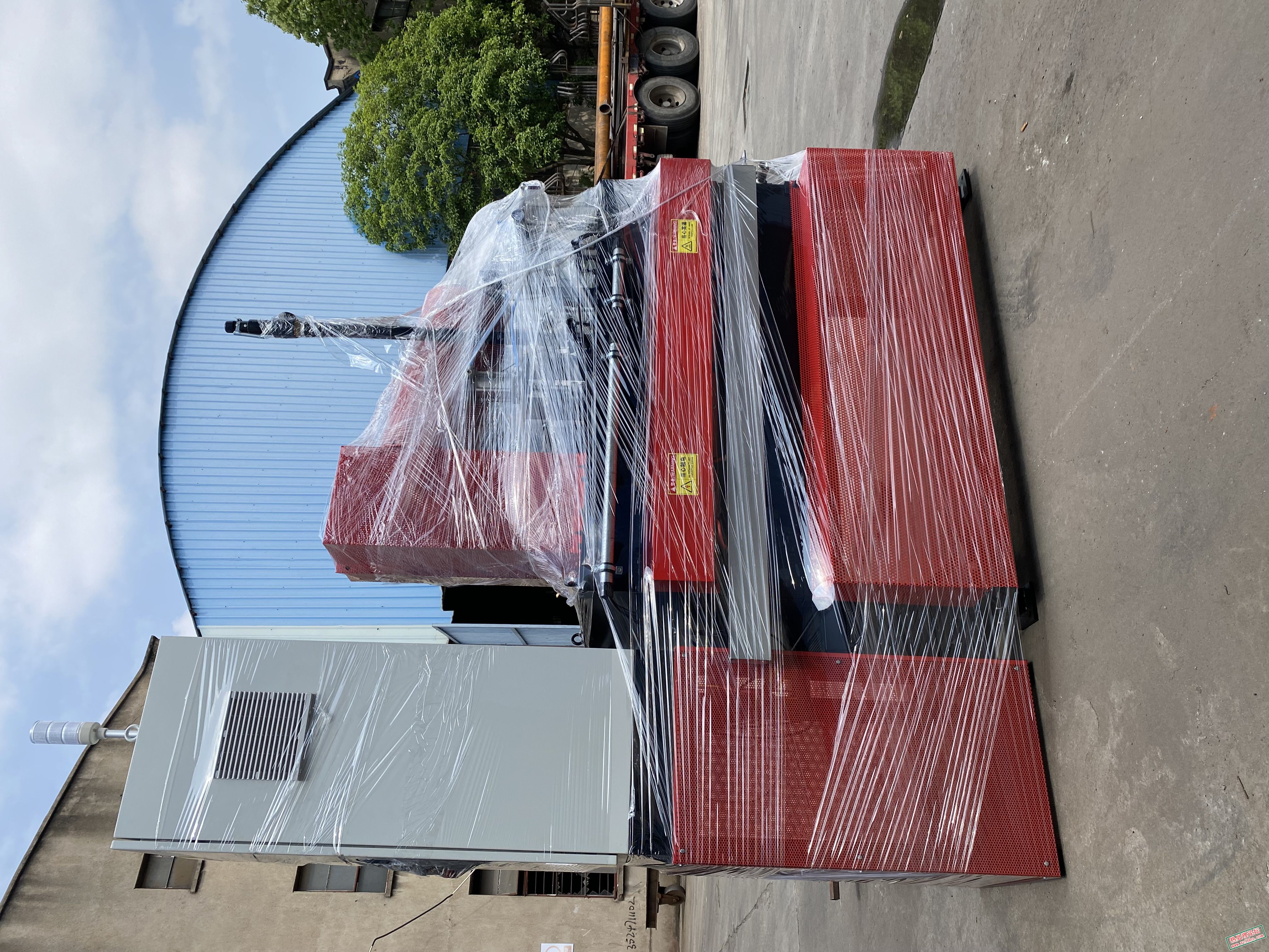

发表于 2023-7-27 13:06:17 | 显示全部楼层
盐水分离器,小巧实用。
盐水分离器
盐水分离器

盐水分离器,水分蒸发再冷却,盐以液态的方式流向熔盐槽
