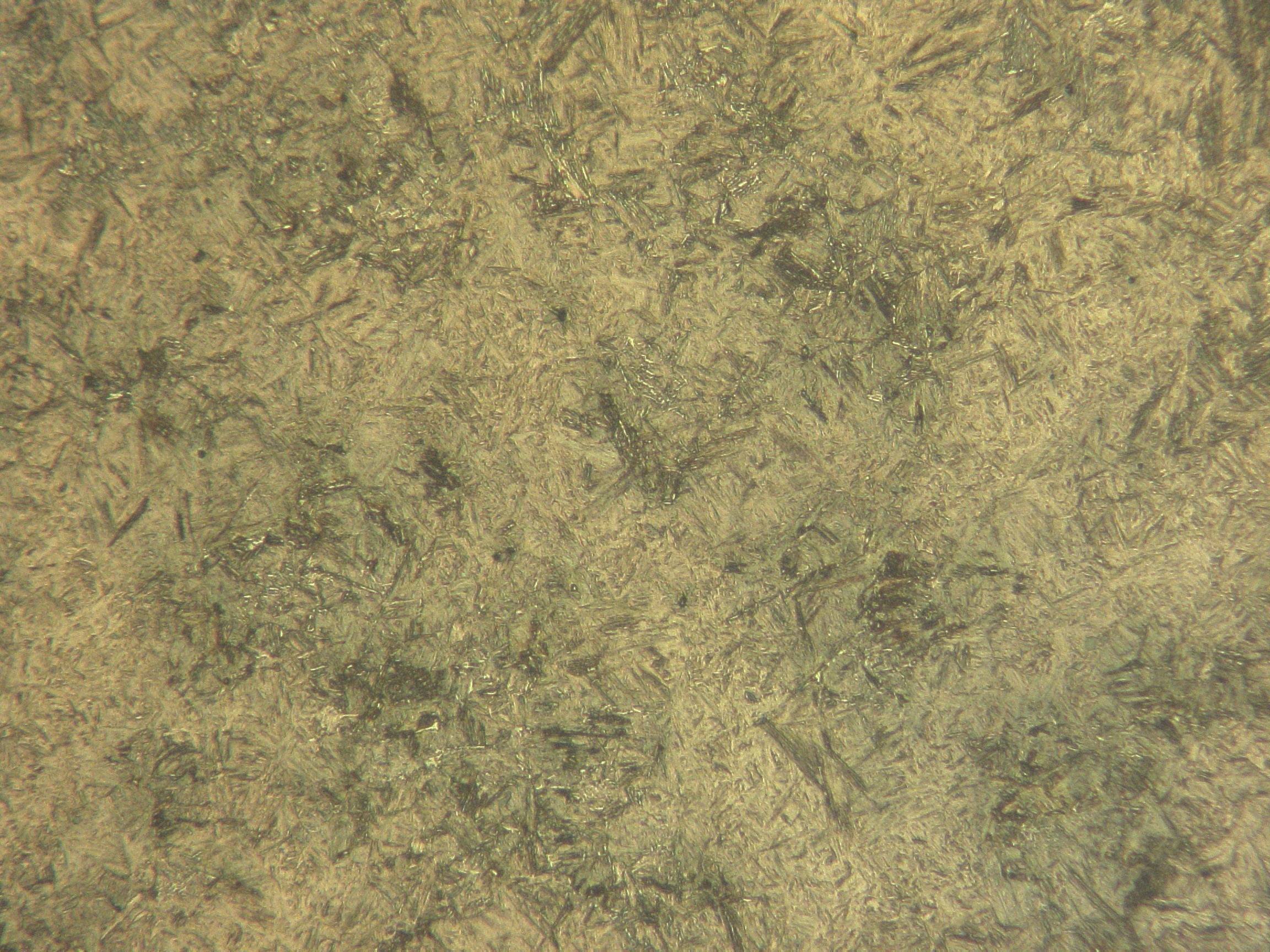

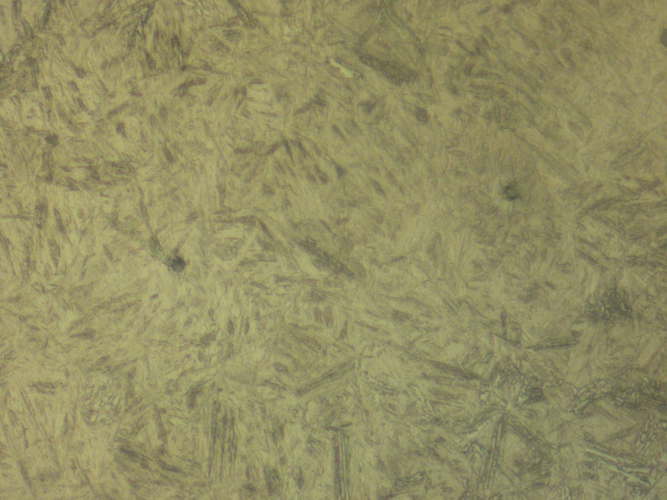

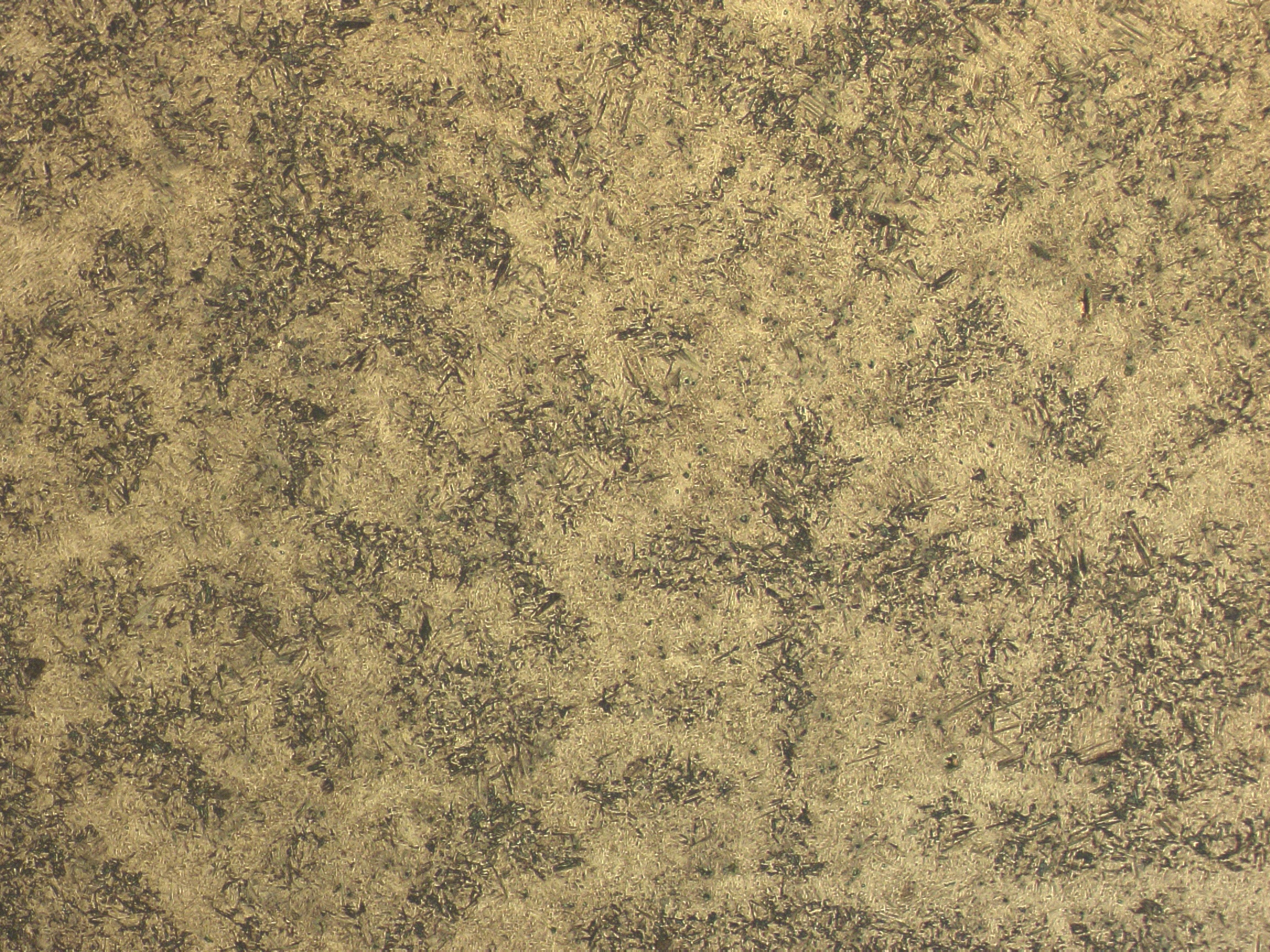

请大咖帮忙分析是什么组织?形成原因是什么?
50倍
50倍
200倍
200倍
800倍
800倍

发表于 2022-1-19 09:45:53 | 显示全部楼层
粗针状马氏体+黑色针状B氏体,较为常见的低碳钢淬火组织

发表于 2022-1-19 11:43:27 | 显示全部楼层
即使是42CrMo,大的工件比如140mm厚的,心部也是容易形成这种组织,

发表于 2022-1-19 12:41:33 | 显示全部楼层
拍摄的孔径光阑调的太小了,图片有点尖锐。低碳低合金钢想不出来这个组织,冷却速度一定非常快,而且产品尺寸还不能大。

发表于 2022-1-19 20:25:25 | 显示全部楼层
主要是冷速问题,要想得到最理想的组织和性能,就需要 温度和冷速相互配合,,这个材料高温冷速要在260/s以上,低温冷速超过93/s,可以有效抑制铁素体析出,减少残奥,完美解决专业各内部组织问题,,这个冷速范围下,20号钢材不需要渗碳,淬硬层可以达到8-----13毫米,硬度HRC44以上,利用这个可以解决渗碳后钢淬火后疲劳强度不足,硬度梯度不符合要求等等问题。

发表于 2022-1-19 23:00:29 | 显示全部楼层
粗针状马氏体+黑色针状B氏体+少量铁素体,有铁素体是析出和贝氏体形成主要是冷速造成的,另外金相拍摄的位置是表面还是淬硬区域接近过渡区也会出现此类组织,这种情况和加热的透热深度也有关系

发表于 2023-9-21 08:10:13 来自手机 | 显示全部楼层
黑色的是下贝氏体组织
