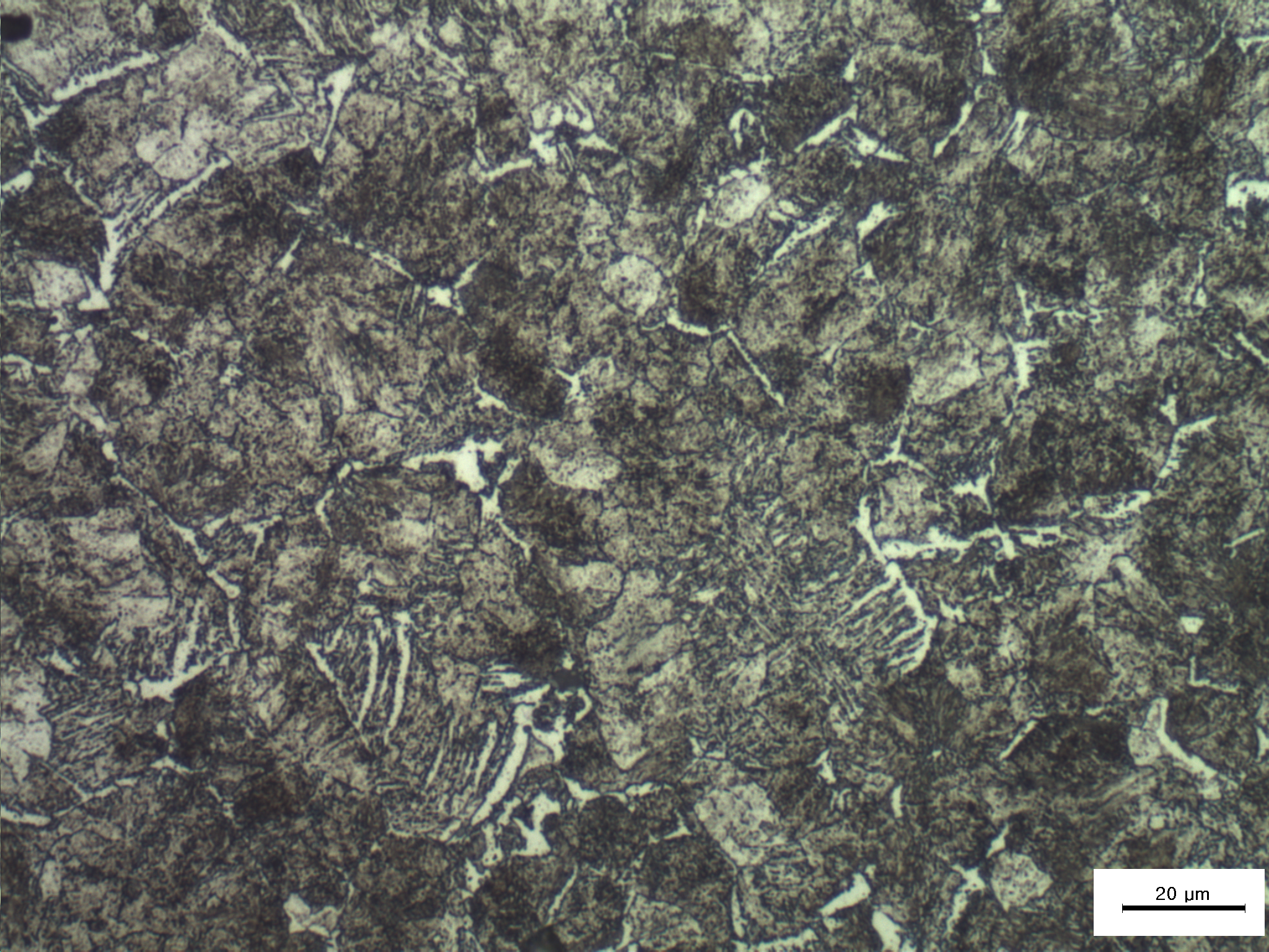

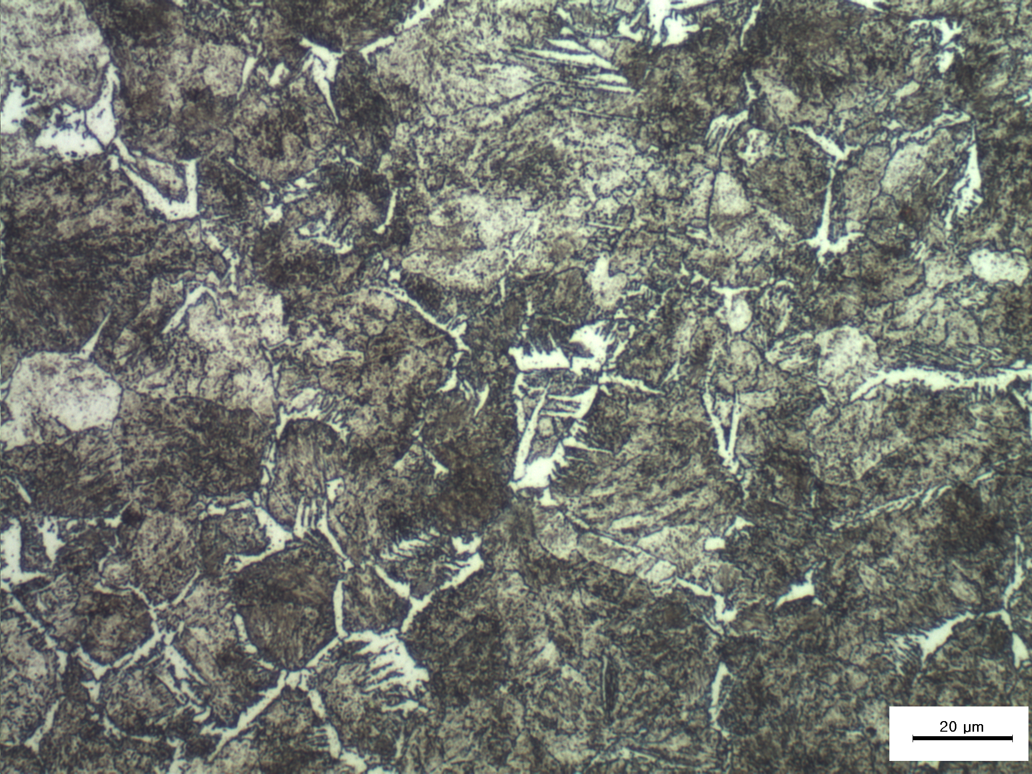

45钢,直径36mm,长度50mm,调质热处理(碱水淬+高温回火),硬度范围HRC22-25。腐蚀心部、半径约1/2处、表面金相组织见图(硝酸酒精腐蚀,500倍),请各位老师评价各部位的金相组织有什么?改善余地。

这个组织已经快满分了,提不出什么意见。这么大的轴,8mm做到这样子已经OK了。

表面 回火索氏体, 8mm位置回火索氏体+少量上贝+少量沿晶分布条状铁素体,心部 回火索氏体+沿晶分布条状铁素体+贝氏体组织;

个人感觉,心部图1有明显魏氏组织,可能会对塑性和冲击韧性有不利影响

多谢分享。如果不是楼主分享,我想破头皮都想不到,在45钢,直径36mm 盐水淬后心部还能出类魏组织。淬火的时候水温高了吗?

从这个金相来看,材料原始组织就有问题,没有做出工艺调整就加热淬火,淬火时冷却方式也有问题,析出部分铁素体,还有不良组织,,严重影响机械性能。。建议更改工艺,改变冷却方式,碱水虽然是无机物,但是特性和pag一样易变质老化,不如无机淬火液,成本低廉,淬火性能优异。。

36mm的45钢 你们能淬到8mm以上吗?
芯部图是500倍的!还能说出魏氏体组织·····

我也想知道,不是说魏氏组织是100倍镜头下看到的吗,为什么这个写着500倍了还说是魏氏组织
为什么呀,图1不是500倍吗,魏氏组织不是100倍下看到的吗

标准是规定评定魏氏组织在100倍下,我说明显的魏氏组织是有点不合适地方 。:这种晶界铁素体网向晶内生长是中碳钢魏氏组织典型特征,我猜100倍下可能也能看到吧。你问改善空间,至少你可以认为这是具有魏氏组织组织特征的不良组织,我觉得要是改善了质量肯定有提升,至于是母料带来的还是热处理过程造成的,要你自己再取样对比分析了。loveliness: 。
