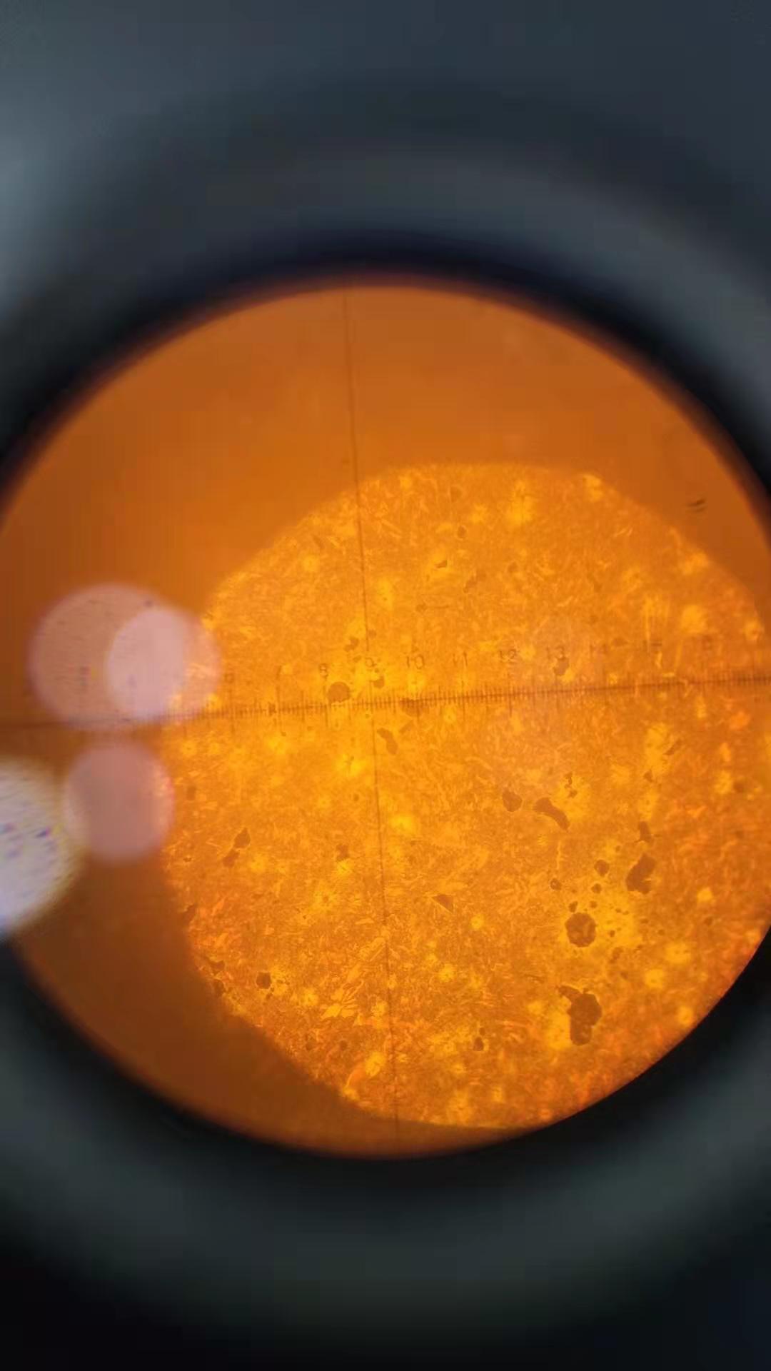

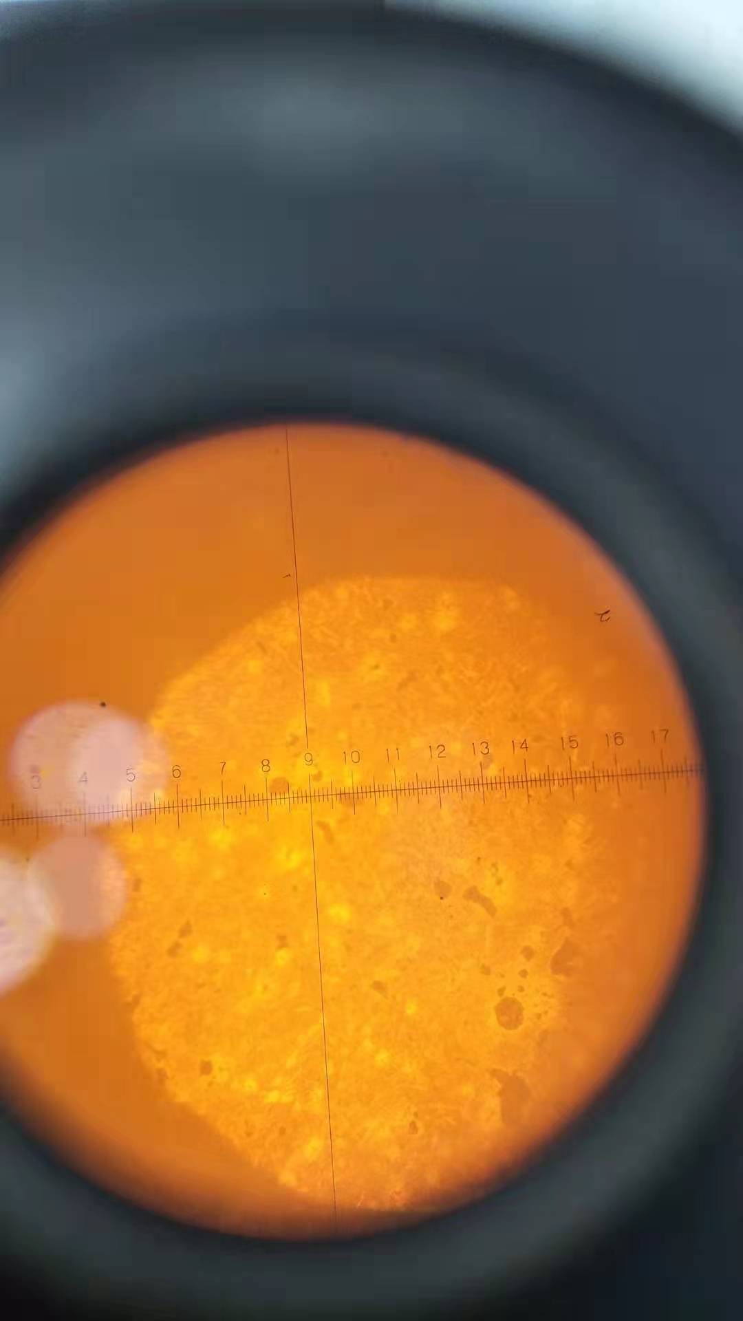

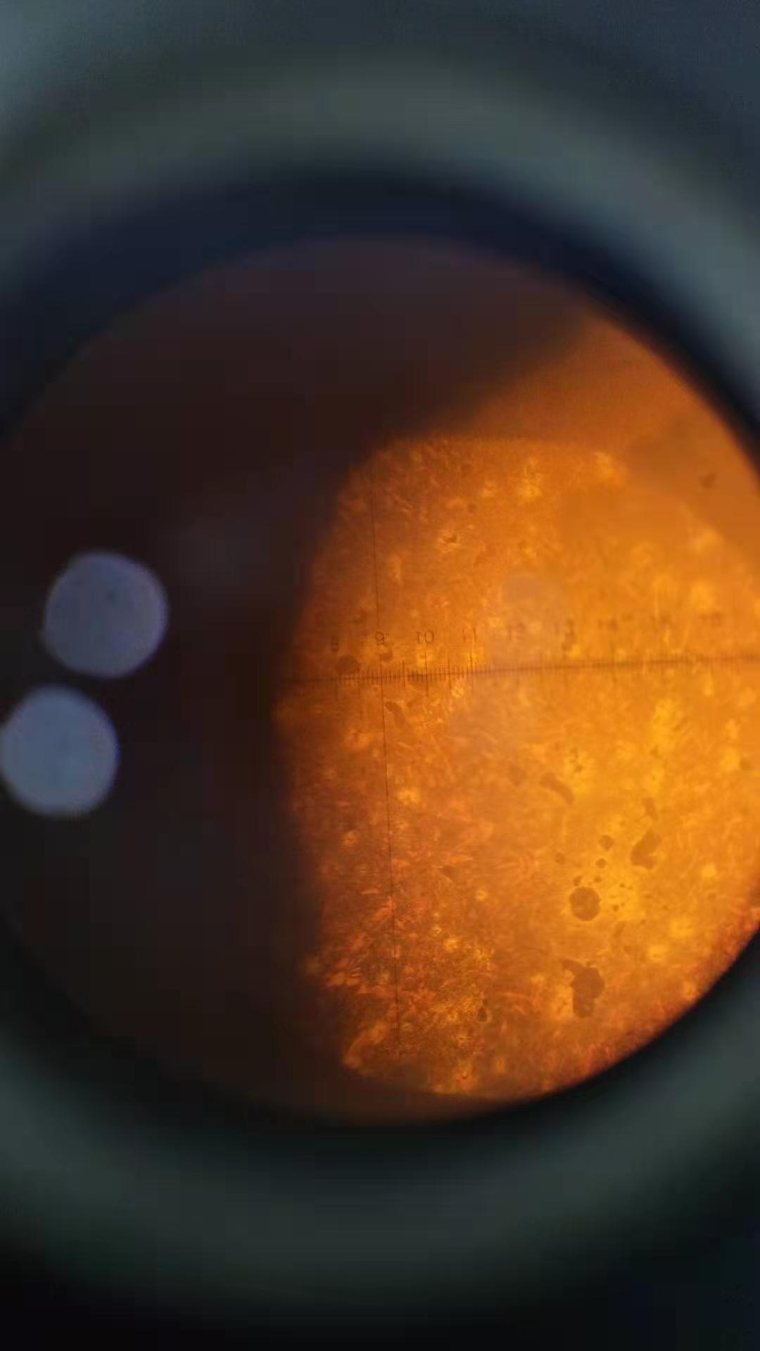

T10材料外圆φ22内孔φ10,905°保温1H后冷水淬火。黑点是什么?石墨化的碳还是过烧?
签到天数: 782 天
 楼主| 发表于 2022-2-12 14:14:22 | 显示全部楼层
条件有限,请各位理解。金相组织肯定是不对的,黑点是什么?我个人认为是过烧了。
签到天数: 125 天
发表于 2022-2-12 14:27:05 | 显示全部楼层
感应加热吗?温度是不是高了?
签到天数: 782 天
 楼主| 发表于 2022-2-12 14:38:49 | 显示全部楼层
多用炉,温度是高了。
签到天数: 1385 天
发表于 2022-2-12 21:01:37 | 显示全部楼层
牛逼牛逼牛逼牛逼!!!!!!!!!!!!!!!!!!!!!!
签到天数: 857 天
发表于 2022-2-14 12:47:18 | 显示全部楼层
905°C ?? 为什么不走910或者900啊 为啥来个5°C呢? 还有T10的ACM点好像是800°C,AC1 好像是730°C,你这 为什么一下子提到900以上去了?请楼主解惑!!
签到天数: 1714 天
发表于 2022-2-16 08:41:42 | 显示全部楼层
高碳钢,不怕脱碳,780~810度足够了,你这是反其道而行之,,为你点赞!
签到天数: 25 天
发表于 2022-5-5 17:22:40 | 显示全部楼层
我们一般800度淬火,硬度都在58-62了,900多度
签到天数: 521 天
发表于 2022-5-5 20:51:13 | 显示全部楼层
怎么可能过烧,还早着呢。过热差不多。不是很清楚,是不是样脏的,还是镜头,,
