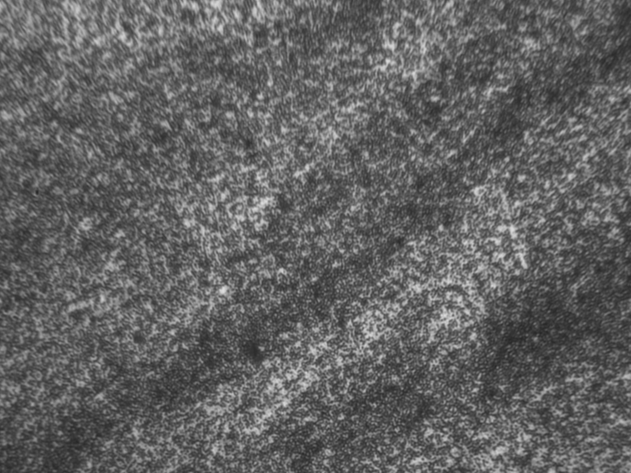

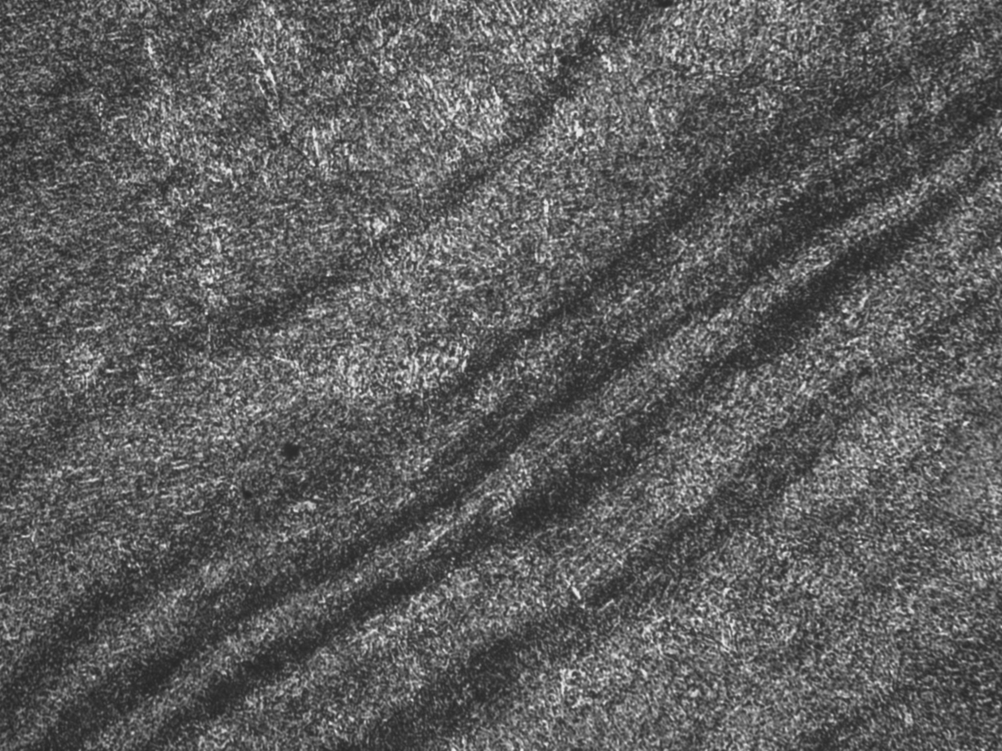

请问40Cr调质组织中黑色间隔条纹是怎么回事?
500倍
500倍
100倍
100倍
签到天数: 2186 天
发表于 2022-2-16 16:09:41 | 显示全部楼层
带状偏析区,夹杂物等集中在这个位置形成带状,由于腐蚀程度的差异,所以观察到一个黑带了。

发表于 2022-2-23 13:52:05 | 显示全部楼层
带状偏析,这个可以去找标准评级的
签到天数: 857 天
发表于 2022-2-25 09:58:54 | 显示全部楼层
珠光体带,这个是热成型时候形成的,冷成型一般不会。还挺严重。应该在2.0级左右
