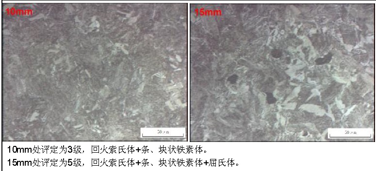

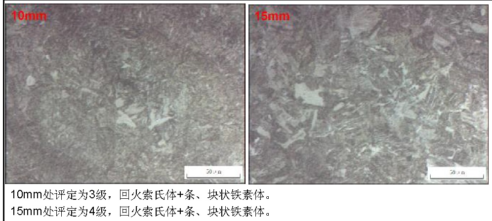

各位前辈给出出建议,我们做的转向节调质后金相组织不合格,要求回火索氏体1-4级。但是做出后一面能够到3级或者4级,但是对过面就超出要求到了5级了不符合要求,也就是阴阳面,深度都是看的10mm和15mm。42CrMo材质的也出现同样的问题。锻件重量32公斤,取样位置直径在90左右,我们设备是推杆式连续调质炉。介质使用的好富顿的,淬火温度是870℃,浓度1.1-1.2%,每个托盘现在就装着2件。请大家帮忙给分析分析原因出在哪。

研究一下不合格是同一个位置还是不同位置,有没有共性。从图片看的话,其它两个位置金相组织只是相差一点点。少量的变差就可以影响。

 楼主| 发表于 2022-2-21 09:45:55 | 显示全部楼层
取样位置都在同样的位置,客户指定轴径最粗部位。
