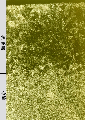

退火炉常见保护气氛一般由CO,N2,H2及微量CO2,H2O,CH4等气体组成,在高温下这些气体与钢的表面发生的化学反应,有可能使钢的表面出现氧化、脱碳或增碳等缺陷。例如:有些工厂球化退火时每炉的装炉量都很大,因此透烧的时间较长,这时氧化脱碳的情况就更加突出。
在可控气氛加热中,存在C(γ-Fe)+CO2=2CO的化学反应平衡(C(γ-Fe)为高温状态下溶入奥氏体中的碳),平衡常数K=P2CO/PCO2。在某一恒定的加热温度下,只要合理地控制气氛中的CO和CO2含量,可使得钢在加热过程中既不发生脱碳也不发生增碳。
当然,除了考虑可控气氛的成分和加热温度外,还必须考虑钢的含碳量,因为在一定温度下,某一确定的气氛对低碳钢来说是增碳的,而对高碳钢来说可能是脱碳的。总而言之,对某一确定的钢种和加热温度,都有与之相平衡的P2CO/PCO2值才能保证在加热过程中既不增碳也不脱碳。

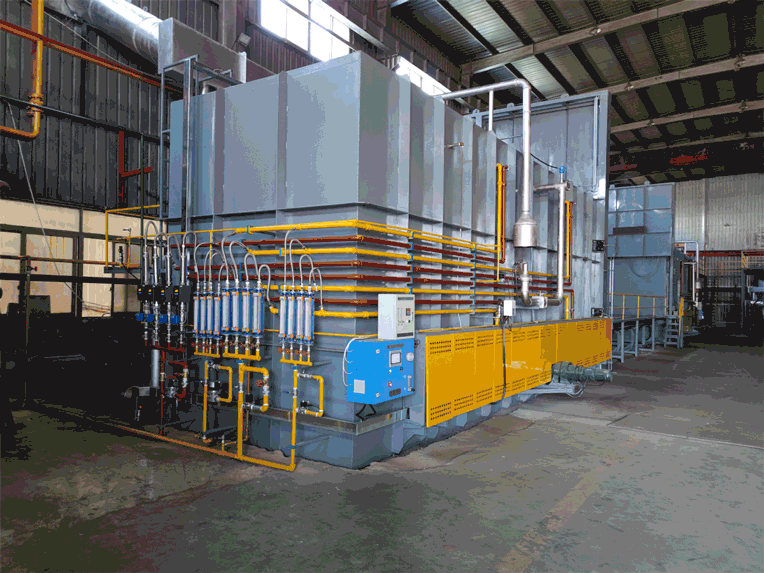

更适合现场使用的球化退火气氛控制系统
武汉华敏智造提供的球化退火气氛控制系统,由气氛分析系统、过程控制系统以及执行机构等组成,能提供先进智能化的毫伏值或PF值多参数控制系统,适用于各种保护气氛种类的球化退火工艺测量。特别适用于井式炉、罩式炉、STC炉等炉型。
