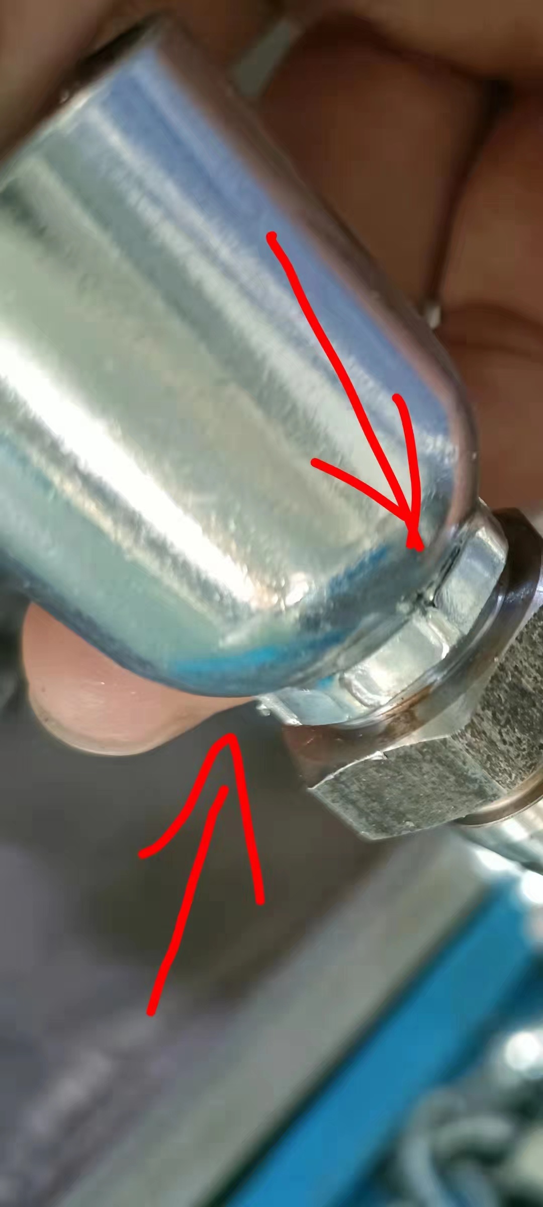

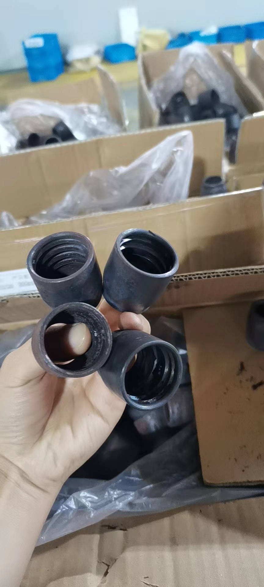

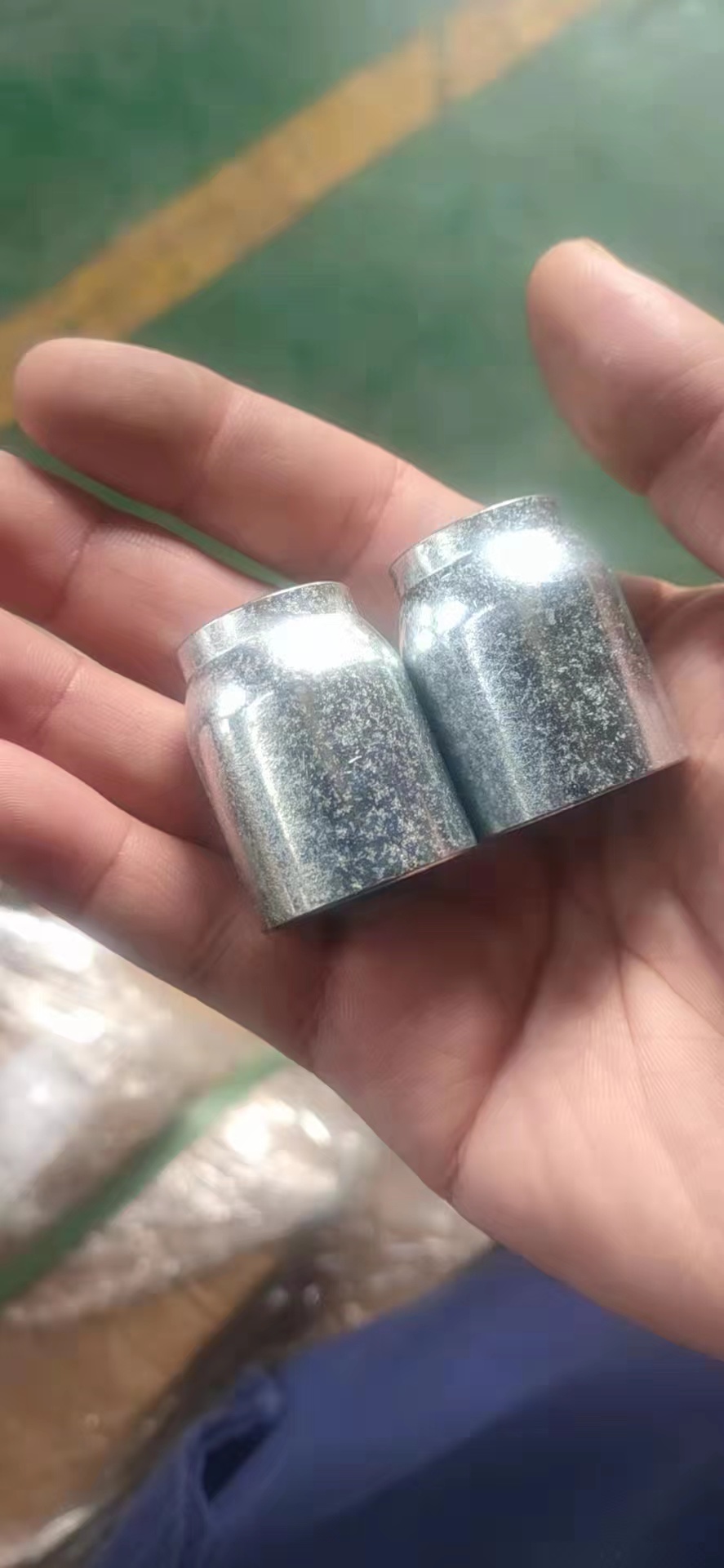

悬赏100热处理币已解决

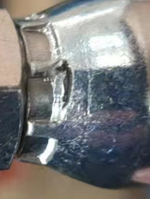

产品是20号钢用在高压管件上的液压套筒。为一次性成型冷墩产品在加工完成后进行热处理去应力,从HRB90退火至HRB60-70左右
。(以前从未有此情况,去年一整年出现此问题)
后电镀锌,与芯子扣压后,圆弧处扣压后表面会有裂块状突起,里面呈黑色硬块(像铁皮),指甲抠不下的那种。
以前从未有这种情况。后对该情况产品圆弧处进行二次加工,均匀去除表面0.2mm,扣压后还是出现此类问题。
请问这是什么原因造成?有没有办法让已有产品不产生如此情况?

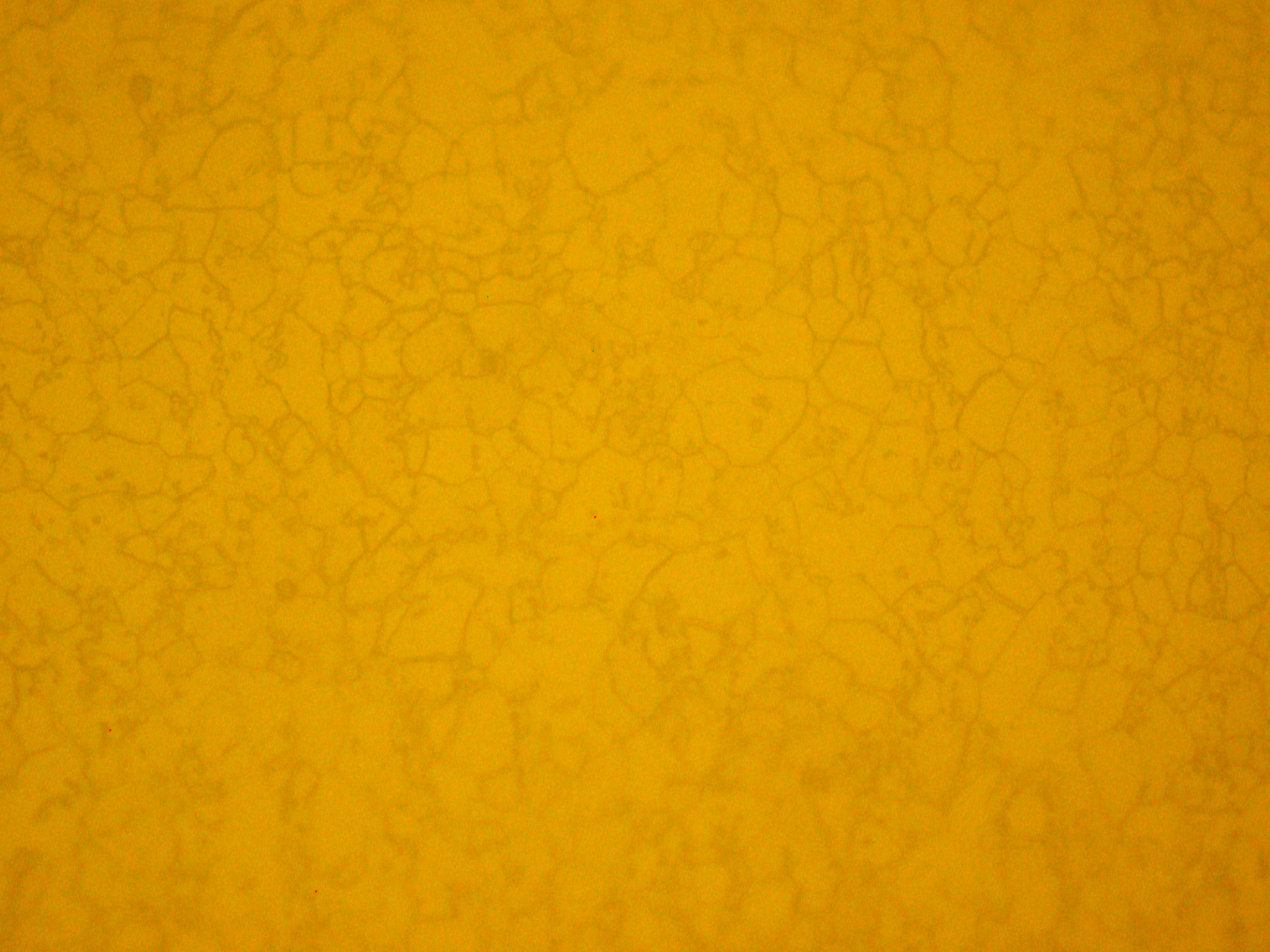

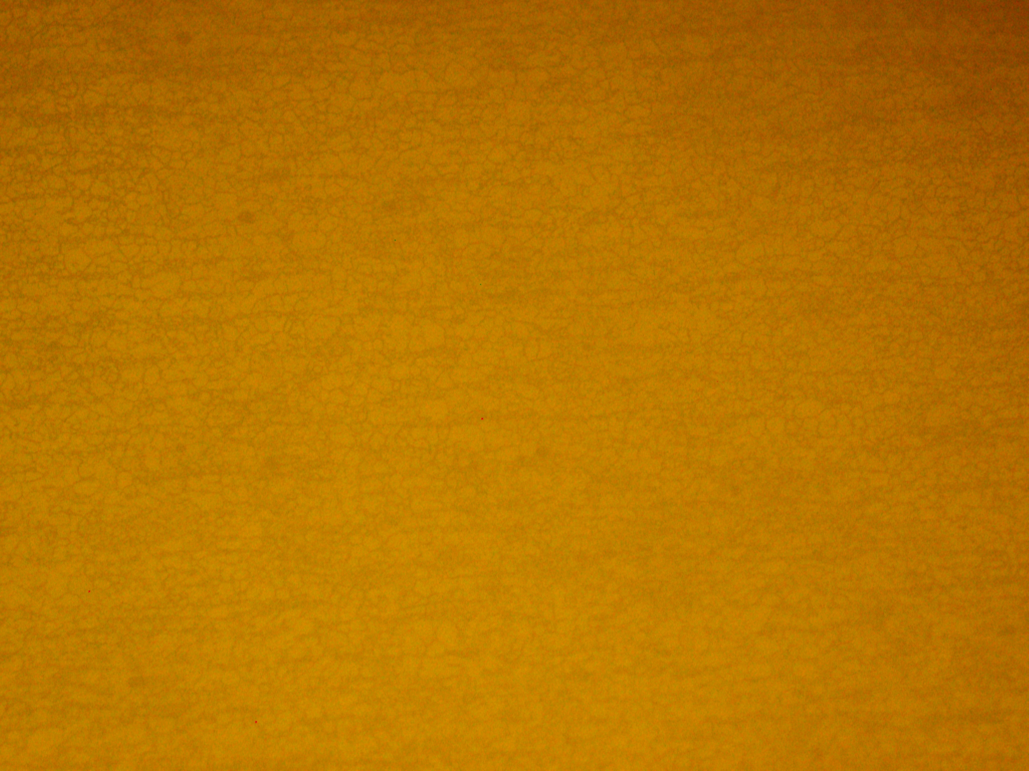

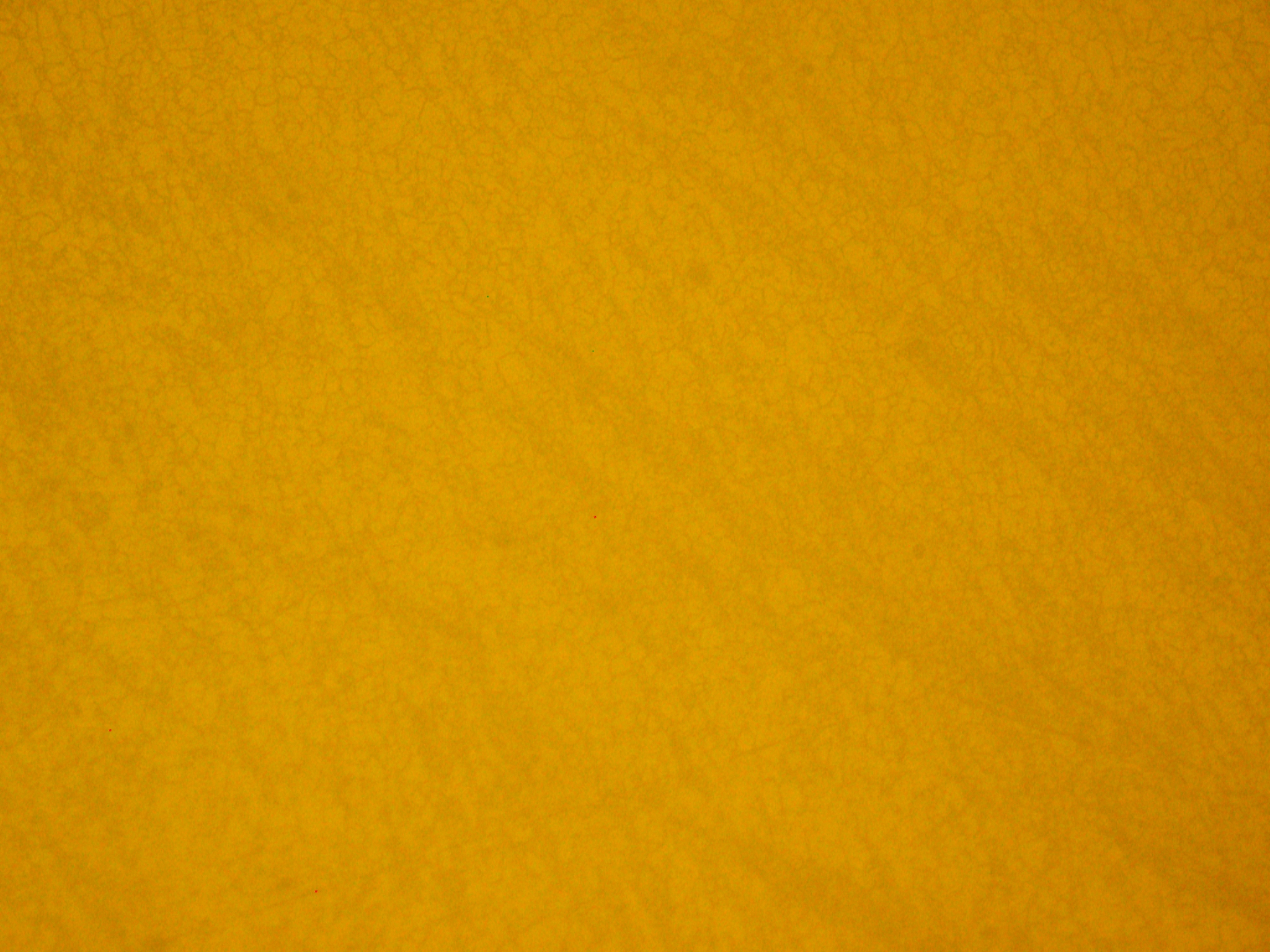

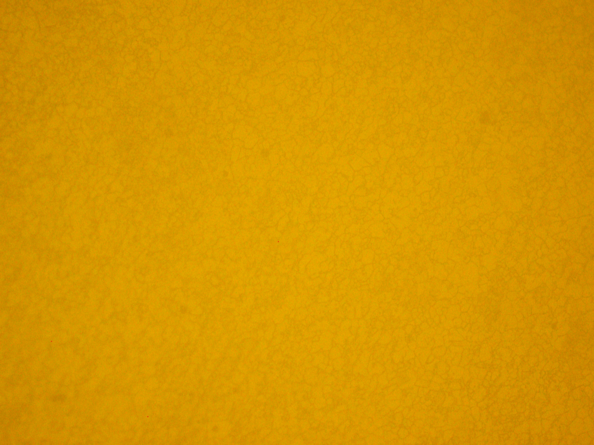

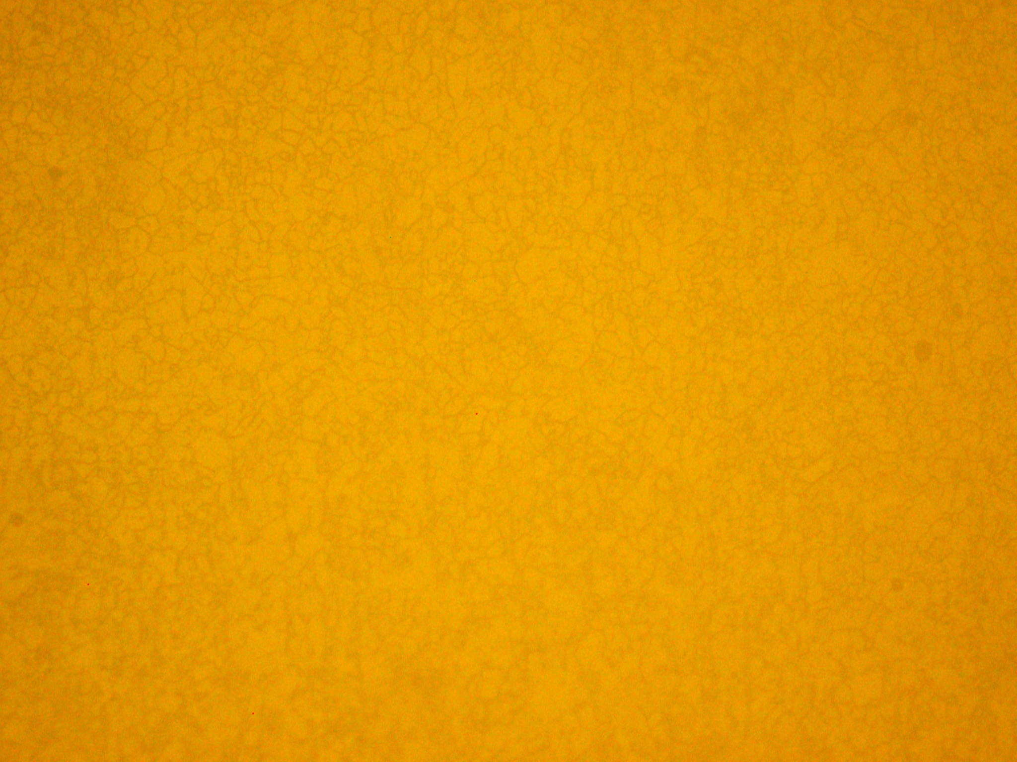

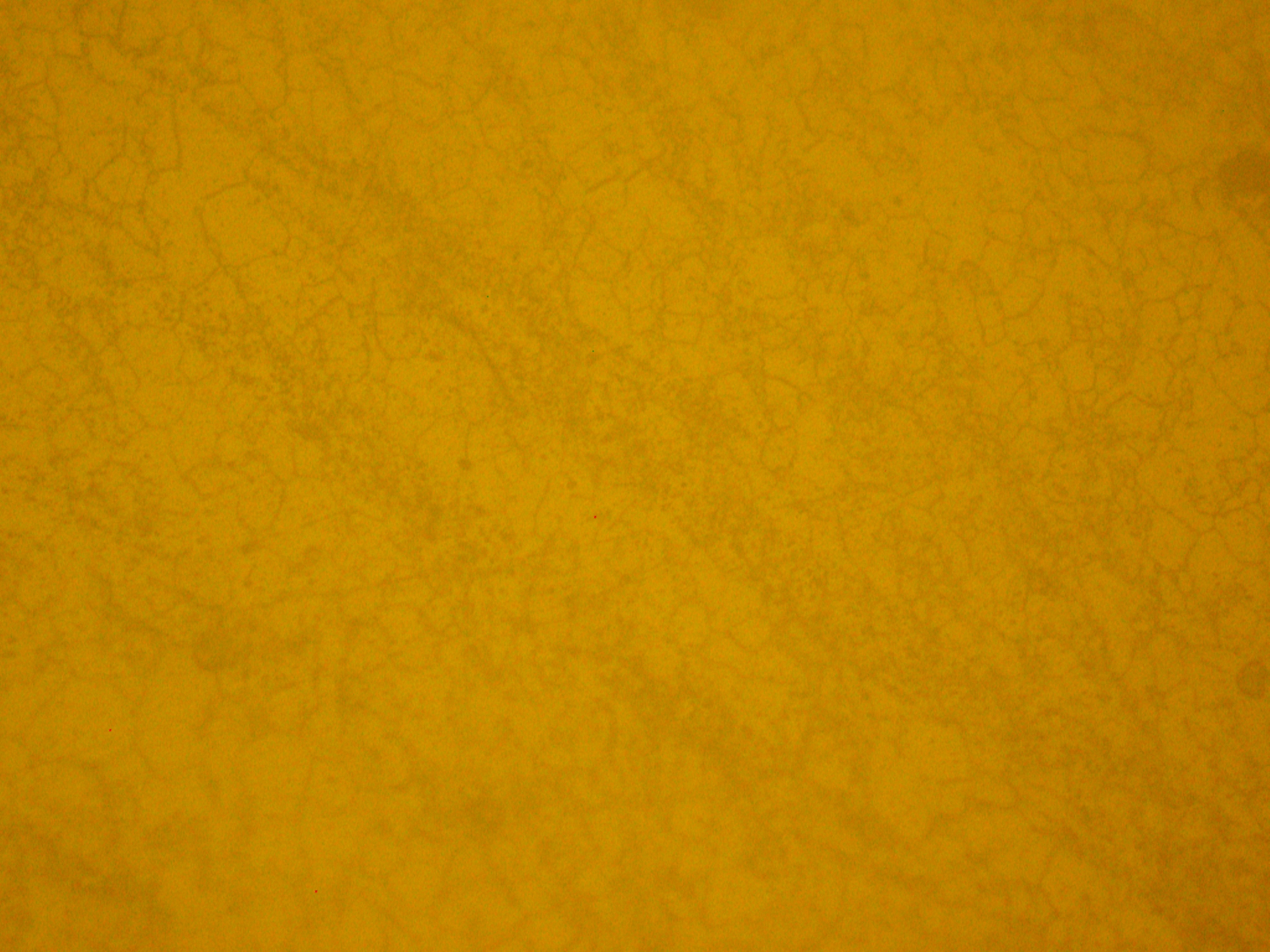

dzkyx1314 发表于 2022-3-18 16:15
意思就是起皮,你把起皮纵向切看金相分析一下呢
上面的金相分析不能看出来什么吗?
签到天数: 8 天
 楼主| 发表于 2022-3-19 10:35:35 | 显示全部楼层
dikly_84 发表于 2022-3-18 16:37
酸洗后没有冲洗干净,造成表面附着力底起皮、气泡、麻点。
只有弧度处有此现象,切更换了电镀厂家后还是这样。起皮处再加工后还是这个情况。
签到天数: 2191 天
发表于 2022-3-19 12:36:43 | 显示全部楼层
xingfa 发表于 2022-3-19 10:32
上面的金相分析不能看出来什么吗?
要对症下药,意思就要把有起皮的位置取下来,看下起皮什么情况,起皮深度什么的,你这个金相正常位置的,没有多大意义。

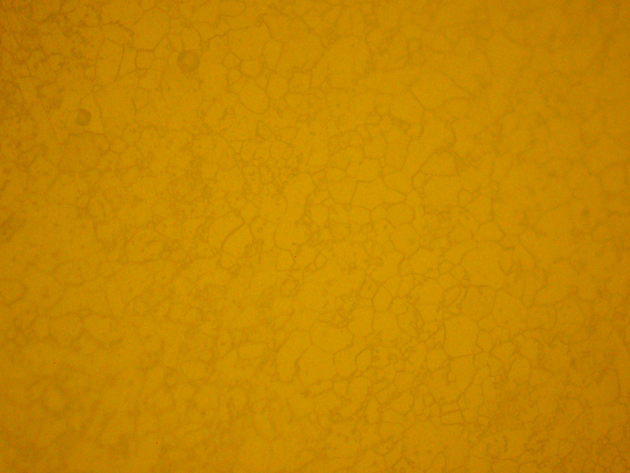

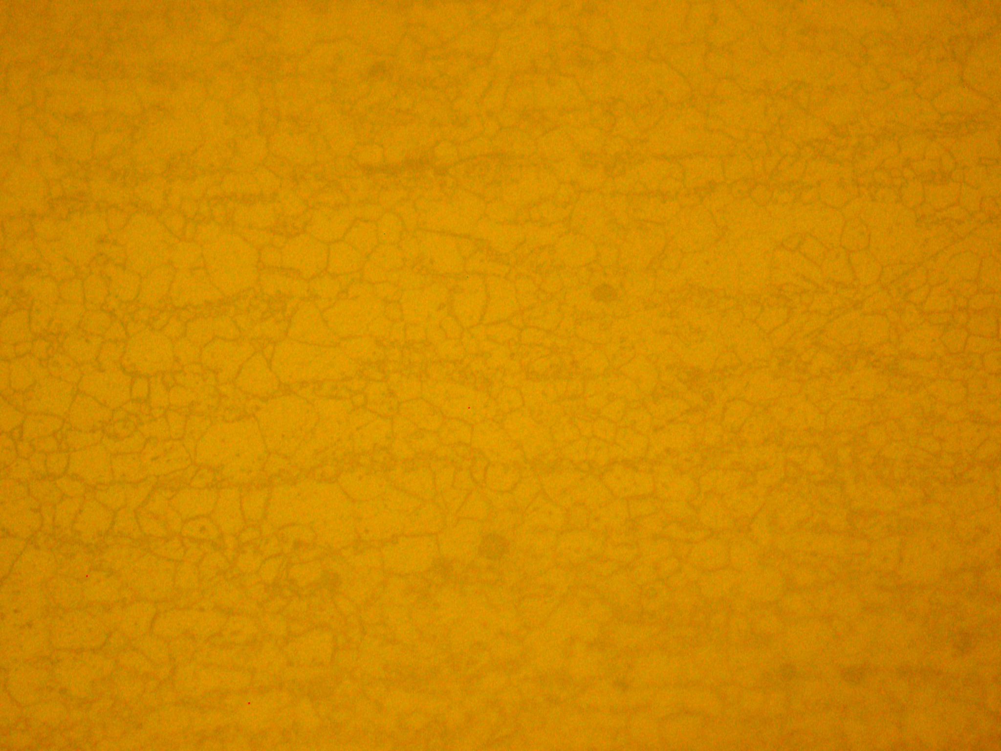

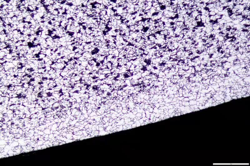

 楼主| 发表于 2022-3-25 09:15:01 | 显示全部楼层
这是最新的金相分析。有没有大佬看看这有什么问题吗?
签到天数: 744 天
发表于 2022-3-26 09:05:38 | 显示全部楼层
看一下流线和以前的有没有变化
