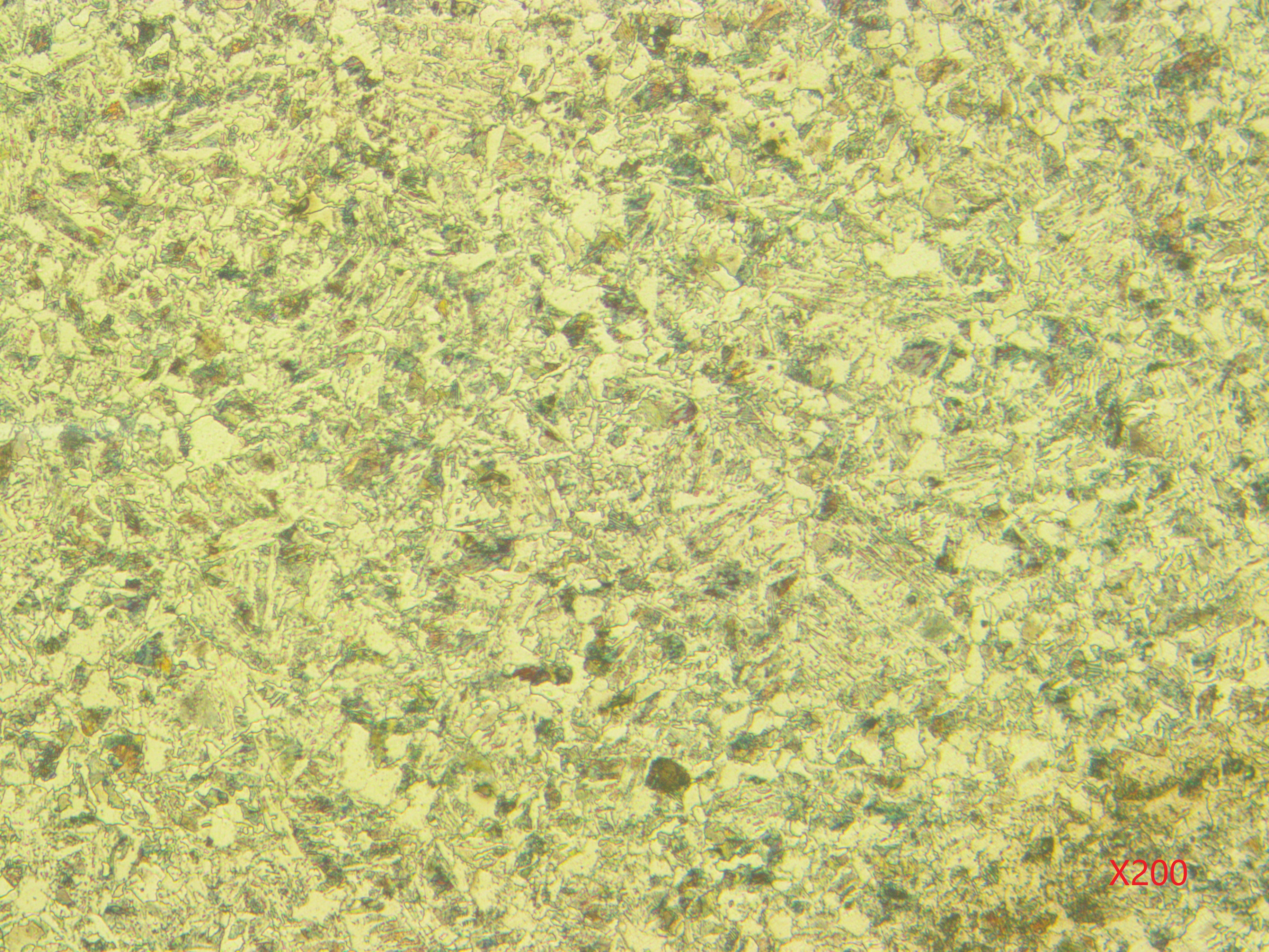

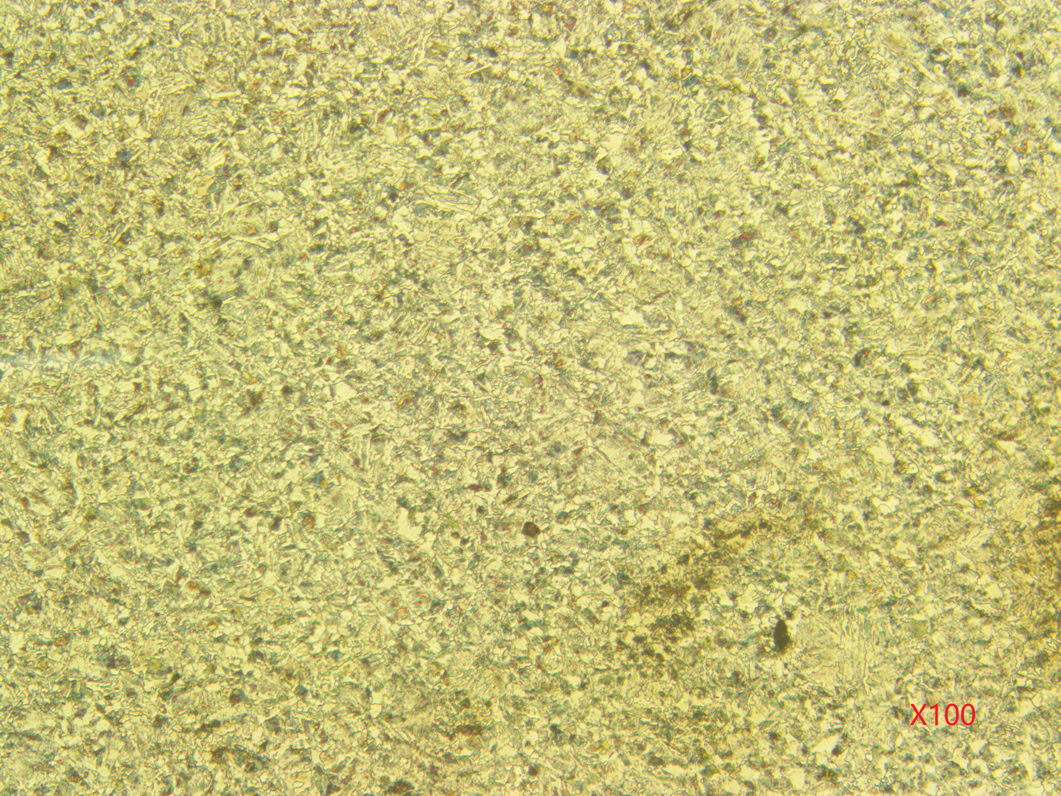

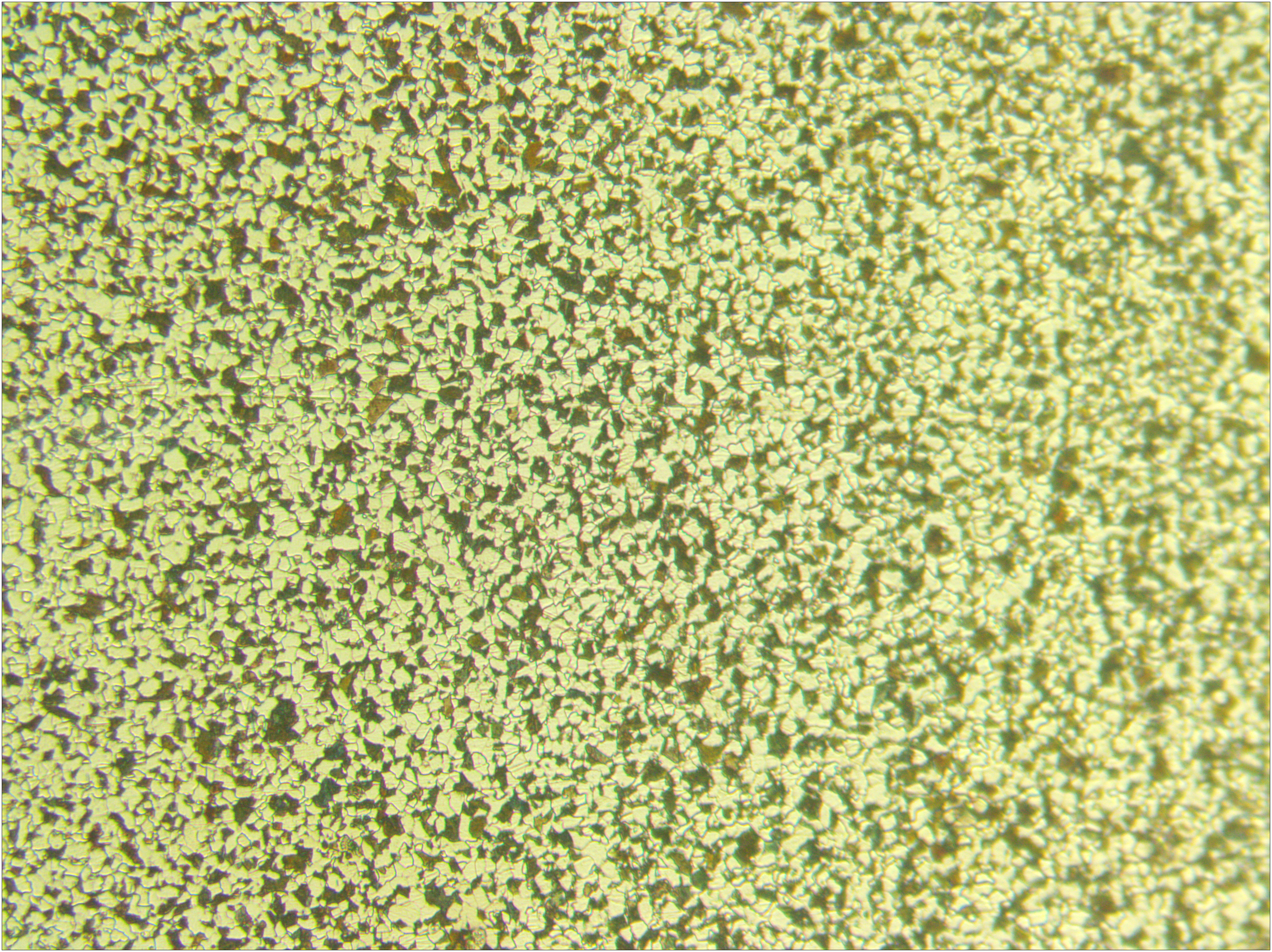

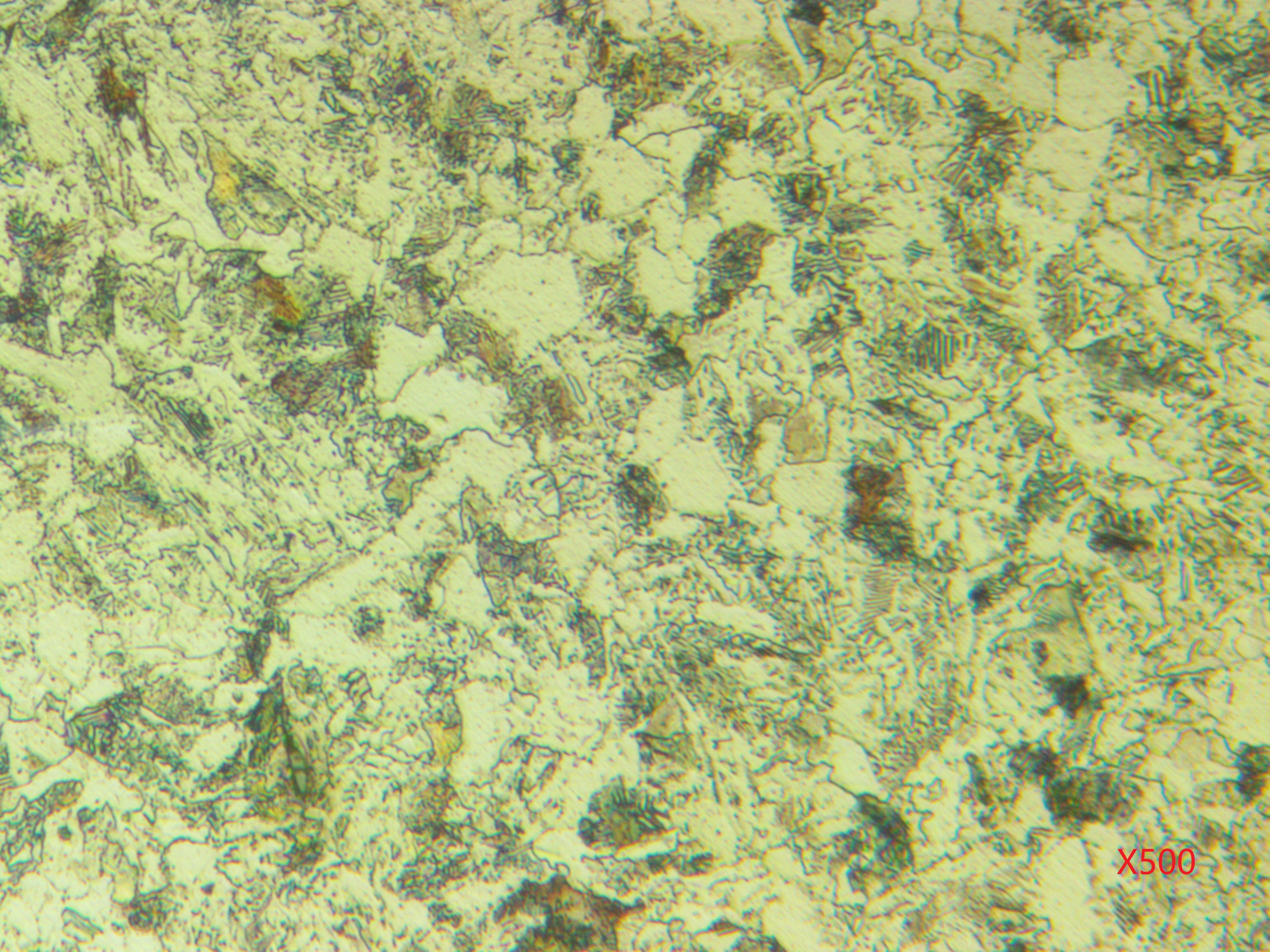

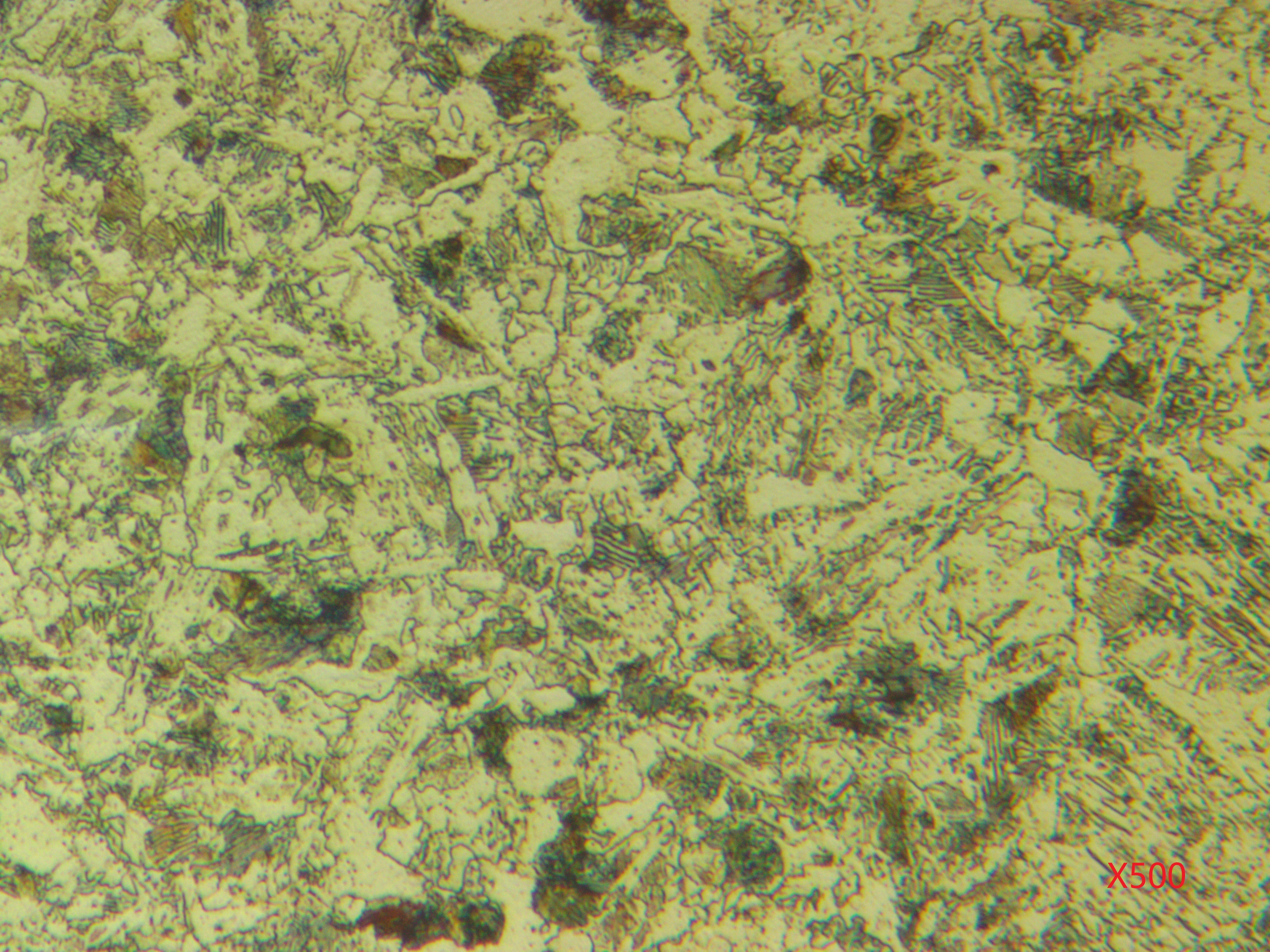

风冷等温正火连续炉,,硬度HB175,20CrMnMo材料三个规格中比较小的出现以下金相,请大家帮忙分析下啥原因。

这个其实就是中间温度冷的太低了,然后再进等温炉,相当于正火+回火这种工艺。

小的应该是冷快了,出现贝氏体了。

看组织,感觉也是冷快了。

我的理解是风冷后的组织A+B,进入转变炉(680℃)初期F+团P+B后期高温回火后F+团P+P+少量S,硬度175是这样吗?

这个怎么理解都没有关系,没有转变奥氏体等温后继续转变。已经转变的F、B组织相当于做了一个回火,所以为什么你感觉这个组织奇怪。正常的等温都是珠光体+铁素体。

感觉奇怪是因为我们想要的等温正火金相是块状的F+块状的P,根据经验这样渗碳后的齿轮变形稳定,而目前这种块状F+少量块状的P+松散P变形不理想。

出现了非平稳组织,虽然后序的回火有降低应力,但是组织不是平衡的状态,肯定会影响到渗碳淬火的变形情况,所以这些材料采用等温正火的目的就是得到平衡的珠光体+铁素体。
