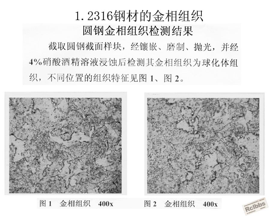

全页打印.pdf (123.36 KB, 下载次数: 488) 各位专家好,图片上是一个1.2316钢材的金相组织,我们对这个不懂,只知道要求不生锈、镜面效果好、耐酸腐蚀性好、电加工不变形,不知道这个上面能看的出刚才的好坏吗?

非常抱歉,看不出来。不会相面。
找搞材料的,并且专门研究这个方向的专家,也许可能回答你的问题。

腐蚀的不好,请问你用什么腐蚀出来的?

初步年图片,局部好像不太均匀,好像有大块的铁素体,及网状碳化物。

网状碳化物很确定~

按GB1255碳化物网状超过3级,要正火的

铁素体基体上的碳化物很不均匀啊

这种组织应该是铁素体+粒状珠光体,用于最终热处理前的机械加工还行

根据照片组织看个人认为属于不合格品

请问,粒状珠光体与体素体基体上分布的粒状碳化物是一种组织?

楼主你好,
1.2316是德国钢材din的牌号,
可以相当于中国3Cr17NiMo,
典型用途是作塑料模具用钢。
从你的金相图谱来看,球化组织还是可以的,也比较均匀,就是晶界网状有一些,总体来看,如果要求不是太高的话,可以pass
此钢加工成工件后,还要经过最终热处理(淬回火)才能使用。
至于“不生锈、镜面效果好、耐酸腐蚀性好、电加工不变形”,恕本人直言,这个并不是技术上的词语,这个钢满足这点小小要求是没有问题的。德国钢历来口碑也还不错,不过不锈钢方面还是日本鬼子的畅销些。
