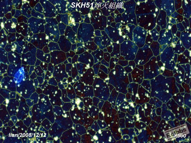

高速钢SKH51淬火组织晶粒度
高速钢SKH51淬火组织晶粒度最容易显示
顯示方法:化染(Beraha’s BI)
