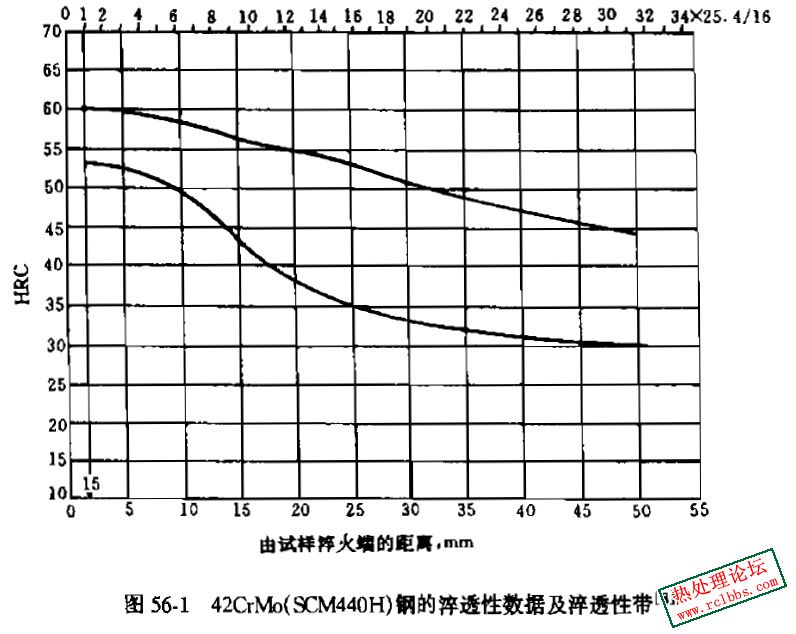

发表于 2022-10-11 13:37:42 | 显示全部楼层
38-55HR之间。结果在36-57HRC之间都是正常合理现象。

还是要看有效尺寸,油淬时尺寸差异造成结果差别很大

发表于 2022-10-12 13:45:24 | 显示全部楼层
是的。根据上图也可以转化成U形图。
