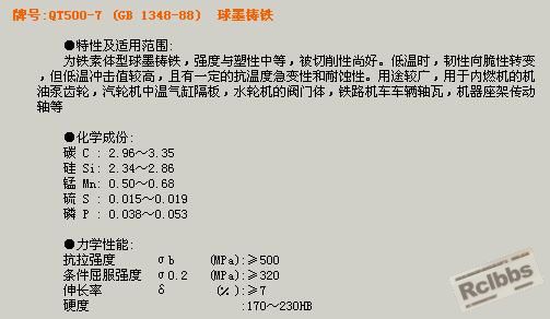

抗拉强度632/mm(平方),伸长率未测,,有没有标准判定其是否合格?

断后伸长率A一定要测,既然抗拉强度Rm已经测了,为何没有断后伸长率A呢?

钢号后边的数字,前边的就是抗拉强度,后边是伸长率,QT500的怎么处理的,强度达到六百多啊
发表于 2008-12-16 00:08:20 | 显示全部楼层
怎么可能,既然把抗拉强度都做出来了,延伸率什么会没出来?拉前、拉后的比值啊!
另外判断QT500-7除了机械性能很重要外,一般还要检测组织评级,如石墨大小、球化级别、磷共晶、渗碳体等等,光有个抗拉强度指标实在无法判别!

判断其是否合格的标准是机械性能也就是力学性能,金相组织仅是参考。
