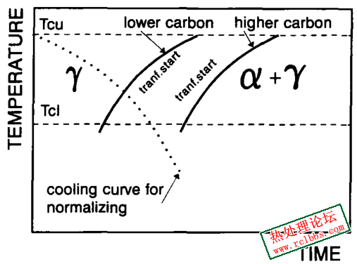

球墨铸铁在成分既定的情况下,进行高温石墨化退火+低温石墨化退火,高温保温段一般在900-950摄氏度之间,然后随炉冷却到700摄氏度保温,最后出炉空冷。发现有如下规律:高温保温段的时间相同,随着保温的温度越高,其在经过低温保温后出炉空冷形成的珠光体含量也越高。
已知理论是奥氏体化温度越高,其饱和碳含量也越高,那么在随炉冷却过程中,奥氏体不是向石墨球表面排碳了吗,而且也经过了低温保温过程,按说最终出炉空冷时奥氏体、铁素体的含量应该相同啊,为什么奥氏体化温度高,其在相同的三相共析转变温度下保温后空冷,形成的珠光体越多呢?
请各位前辈不吝赐教,在此谢过各位
这是在一篇文献当中看到的关于奥氏体含碳量的高低对正火时铁素体组织转变的影响规律图

根本原因:温度提高,奥氏体稳定性提高了。

是不是可以这样理解:温度提高后的奥氏体更加稳定,即使后续温度降低了,其稳定性也比奥氏体化温度低的奥氏体更加稳定?

就是这个意思,至于影响稳定的因素有成分更加均匀,晶粒比温度低更大等等因素,这个在理论书有介绍,你可以查查。
