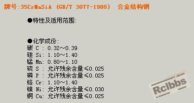

C              Si             Mn               Cr                 MO               Ni                 Cu            Al
        0.33          1.07          0.95            1.34                0.14              0.073         0.02           0.047
        0.39          1.49          0.97            1.32                 0.248            0.1             0.027      0.036
大家帮忙看看这是什么牌号的 钢热处理工艺该怎么做需要索氏体组织硬度HRC25--35
发表于 2008-12-19 20:13:47 | 显示全部楼层
你这成分“偏析”太严重了,工艺不好作。
