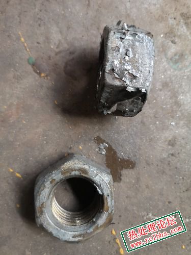

材料45钢 热打螺母
网带炉淬火后出来起皮  丝扣部分是光滑的也有少量起皮现象
甲醇气体保护
甲醇开大点也是这样
开炉之前换货辐射管
辐射管破裂的时候也没出现过这么严重起皮现象

淬火温度多少?只通甲醇气氛,温度低,甲醇裂解会不充分

淬火温度800   一直都是这种工艺  辐射管破裂的时候出现这种情况很少 更换辐射管后只要是热打工件淬火出来工件都会起皮

如果有保护的话,这个可能是锻造表面有氧化皮,淬火出来后氧化皮破裂了就这样子了。

以前做的这些热打螺母螺栓没调质有一些轻微氧化皮 淬火出来就没有的  现在淬火出来氧化皮就大 而且丝扣部分按理说不应该也出现氧化皮

丝扣位置也有氧化皮,那就要考虑加热炉氧化行为了。

加热炉内进空气,氧化造成的;1.观察炉内在正常工作状态下有没有明火,有就说明明火处有空气进入炉内了;2.检查辐射管更换时安装是否密封到位了;3.检查网带入口火帘是否完全隔绝了空气。

辐射管破裂的时候从观察孔可以看到炉内有明火  进料口火帘掉了很多空隙也大  淬火出来工件发黑色表面没氧化起皮
更换辐射管和进料口火帘后
只要是热锻的工件大部分都起氧化皮

辐射管密封垫没压紧吧,检查密封垫最好换一下,没几个钱,压紧螺丝紧一下

甲醇也要检查一下有没有问题

网带炉没有配氧探头么?

应该是辐射管密封垫没压紧吧,检查密封垫最好换一下

也可能进炉前已氧化了

甲醇的纯度检查下,是否混了水进去

金相正常的情况下。可能是锻造氧化皮和油污
