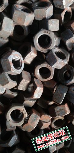

45钢螺母 网带炉 水基淬火液
调质出来红锈很重而且还有氧化皮
论坛里大家有遇到过这种情况吧
是哪个环节出问题了呢

保护气氛有碳控系统么?保护碳势有可能低了

淬火炉采用的甲醇保护  回火炉没有保护气体
我公司只做调质 厂里师傅说只做调质 碳势表没用  只有在刚上炉的时候通过丙烷补过碳  目前碳势表显示0

淬火后,水汽没有干,加上你们回火没有气氛保护,生锈很正常

淬火剂槽液的浓度低,加防锈剂吧!

1.如果工件上面本身带有残留的油,会破坏淬火炉气氛导致发红。
2.如果淬火介质脏了,还没清洗干净或者清洗后烘干不好也会出现发红。
这种发红,一般擦擦就没有了。

这个不是红锈,是炉内局部碳浓度过高产生的,跟炉膛气氛有关

看错了,有氧化皮应该是生锈的
