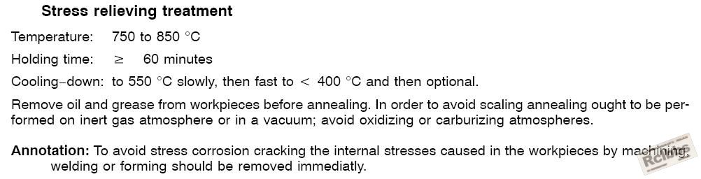

这是一份客户提供的德国某著名公司的不锈钢(材质:X46Cr13)热处理标准,咋那么严格?
550-400℃还得快速冷却?欢迎大家讨论。
译文:去应力退火。
温度:750-850℃保温时间:≥60min
冷却方式:缓冷至550℃,然后快冷<400℃,之后冷却速度随意。
退火前除油。为了避免氧化皮,退火时应有保护气或真空状态;避免氧化或增碳。
注释:为避免应力腐蚀裂纹的产生,工件在机加工、焊接或成型中造成的内应力应该即时消除。
(个人翻译,仅供参考)

楼主没有说明材料.但是从技术要求看应该是不锈钢的热处理工艺,如果是不锈钢的材料,德国的工艺是不严格的,而是合理的要求!只是中国的一些不规范企业没有真正了解热处理是什么、热处理要干什么的缘故!

汪工,请问一下“缓冷至550℃,然后快冷至400℃,”如何操作才能实现,虽然真空炉可以充气达到快冷的目的,但您如何监控到零件冷却到了400℃,然后才可以自然冷却呢?非常感谢!

是冷到400℃以下,这是很大的范围。所以应该看原文。

该国标准应该不算严格,规范要求而已。
工艺上应该不难实现。楼主是否有点太过敏感了。
按它的要求应至少保护气氛中加热。随炉冷至550℃,然后快冷到400℃以下即可。并没有规定快冷精确到400℃才能改变冷却速度。况且从550℃到400℃这一温度区域也没有规定具体的冷却速度,工艺方案有较多的选择。强制风冷也应该是一种选择,未必一定要用高压氮。当然楼主根据自己的具体情况决定。

我们一贯的做法就是550℃之后就可以直接出炉冷却,或者保护气氛冷却。
可别人追问你如何保证冷却到了400℃之下了呢?(工件较大或者装炉量大时)
关键是550-400℃之间快冷,用意何在?

回火脆性。

其实图上的技术要求严格上来说应是软化退火,当然也有消除应力的作用。
“如何保证冷却到了400℃之下”的问题,是不是可以这样来理解:
采用真空炉或多用炉 ,从550℃直接快速冷到室温,或从550℃转入带有强制风冷的低于400℃的工作室中,依据工件大小和装炉量规定冷却时间,个人认为这种方法与它的要求没有什么冲突之处。
这种说法可否消除了你的后顾之虑
“550-400℃之间快冷”我想应该是为了满足机械性能的某些技术指标。
由于不了解你的零件的其他要求,如金相组织,硬度等技术条件,这些观点纯属个人意见。

550-400℃之间快冷,为了避免形成西格玛相(脆性相)。

550-400℃对所有不锈钢来讲都是比较危险的,容易出现回火脆性,主要是因为形成FeCr等脆性相。至于实现方法,楼上几位都说了。之所以要冷到400℃以下,是因为在该温度以下,原子扩散慢了,可以讲就不会出现脆性的金属间化合物了。

550-400℃之间快冷,我想是为了消除这区间易产生的脆性吧。至于形成什么组织就不清楚了。请高手给予指点。

就是躲避脆性区
