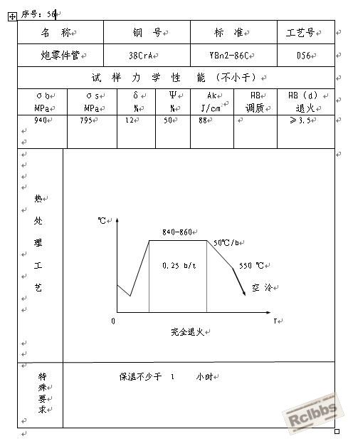

回火还是退火?

鼠标移到图片上面,点以下,看看....图片就变大了..本来图片是很大的..上传就会变成这个样子..
发表于 2009-1-2 21:56:23 | 显示全部楼层
像这种既像高温回火,又像低温退火的工艺,应该没什么具体的界限吧,高温回火和低温的去应力退火是一样的,像这样的都像的,名字也只是一个代号,两个都一样的

从图中要求的良好的综合机械性能及冷却方式来看:应是淬火后的高温回火。

狂龙老师,能不能仔细的说下:怎样通过综合机械性能及冷却方式来分辨是 退火还是回火呢。。。
这个工艺手册上面说是再结晶退火。。
发表于 2009-1-3 21:16:37 | 显示全部楼层
就楼主给出的条件,只能说是退火的一种。
理由:1、说它是退火的一种找不到任何漏洞。
      2、说它是回火有漏洞,给什么工艺回?或者答:回火也有这样的工艺,有点答非所问的感觉。
楼主提供'"工艺手册上面说是再结晶退火",那么应该是在材料变形之后给出的结晶退火工艺。
也许是性能的要求,常规再结晶退火温度没这么高,650度左右。

我是这样理解的;回火的定义是在淬火之后,通常出现:淬火+回火(调质)、正火+回火的工艺;如果说回火前面有相应的工艺加以区分回火和退火的区别的话,那样我们拿什么区分是去应力退火还是再结晶退火,前提条件是我们看到一张热处理工艺卡片,像我刚开始发出来的那种图片一样。。或者更加简洁,连性能要求都没给出,如何区分?

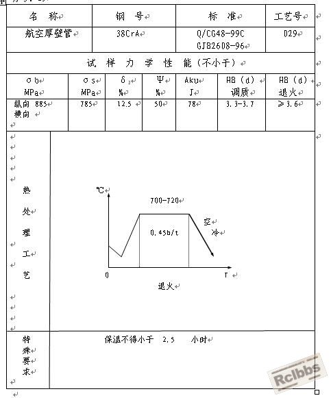

根据stigershu 的建议,我认真查了下手册,关于38CrA的工艺只有两个:除了首楼的哪个图片之外还有:
发表于 2009-1-4 11:01:14 | 显示全部楼层
看一下图纸对机械性能有要求,对热处理的要求是调质HB(d)3.3--3.7;退火HB(d)3.6。调质本身就是沾火加高温回火。再加热一次,稍微降一下硬度,稳定组织。应该是调质的二次回火,或附加回火。实际起的是这种作用。叫什么名称无所谓。

前面有淬火或调质硬度要求的就是回火,反之就是退火,低温退火也可以称高温回火。从你图上看应该是高温回火。
