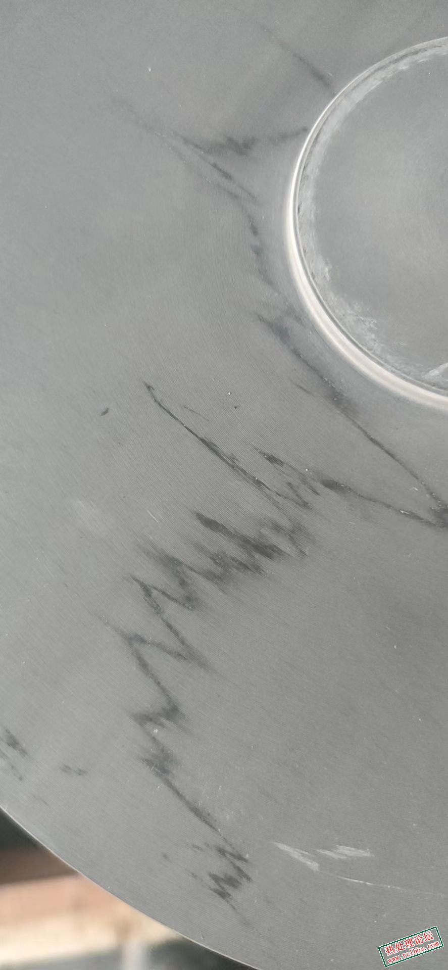

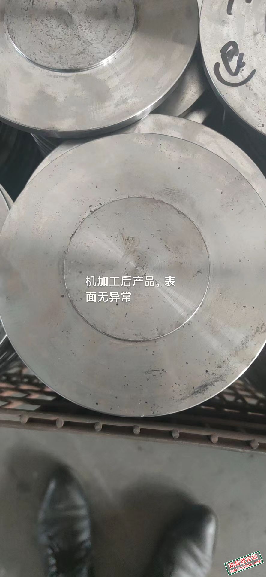

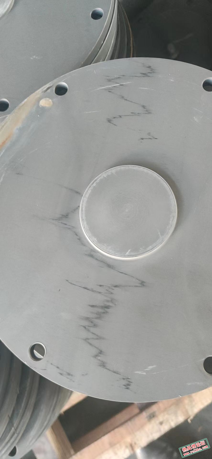

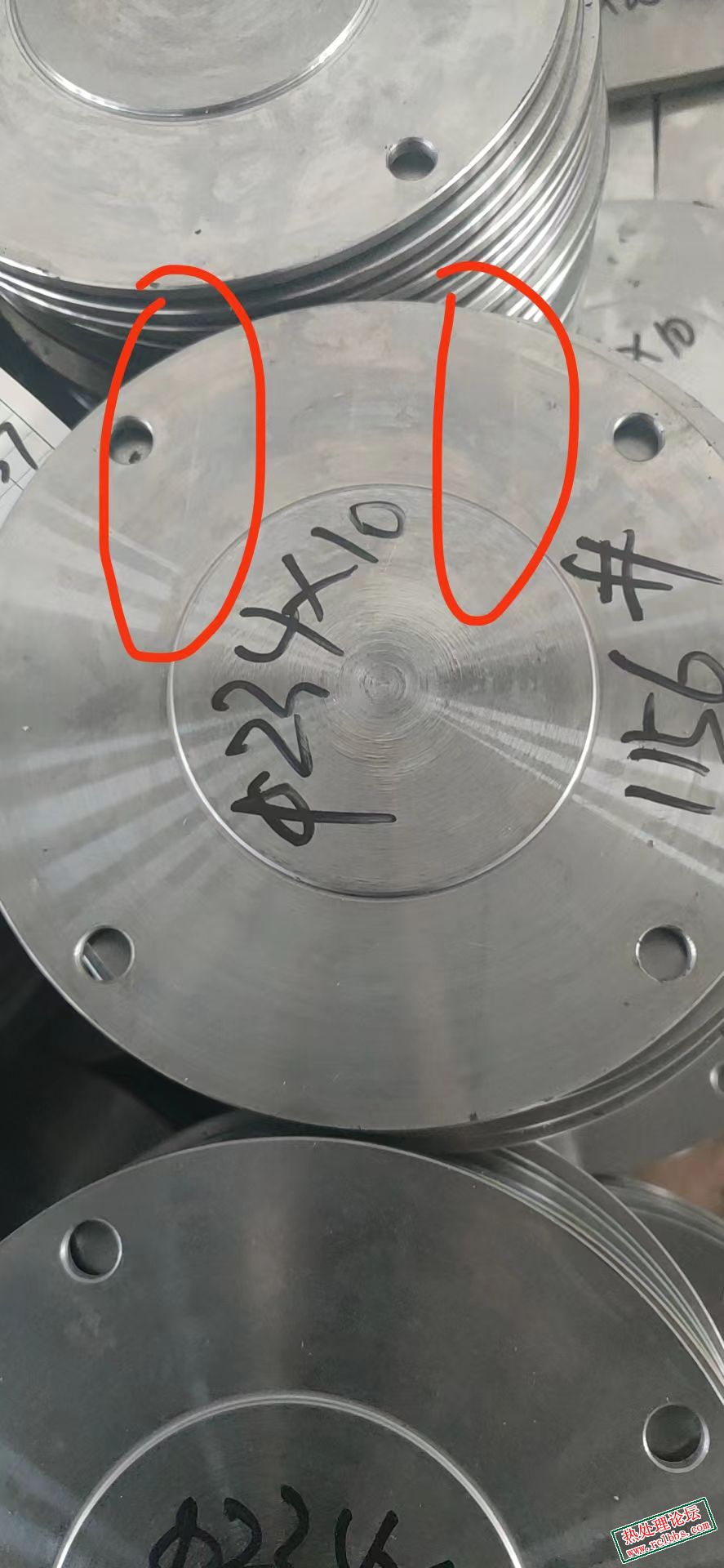

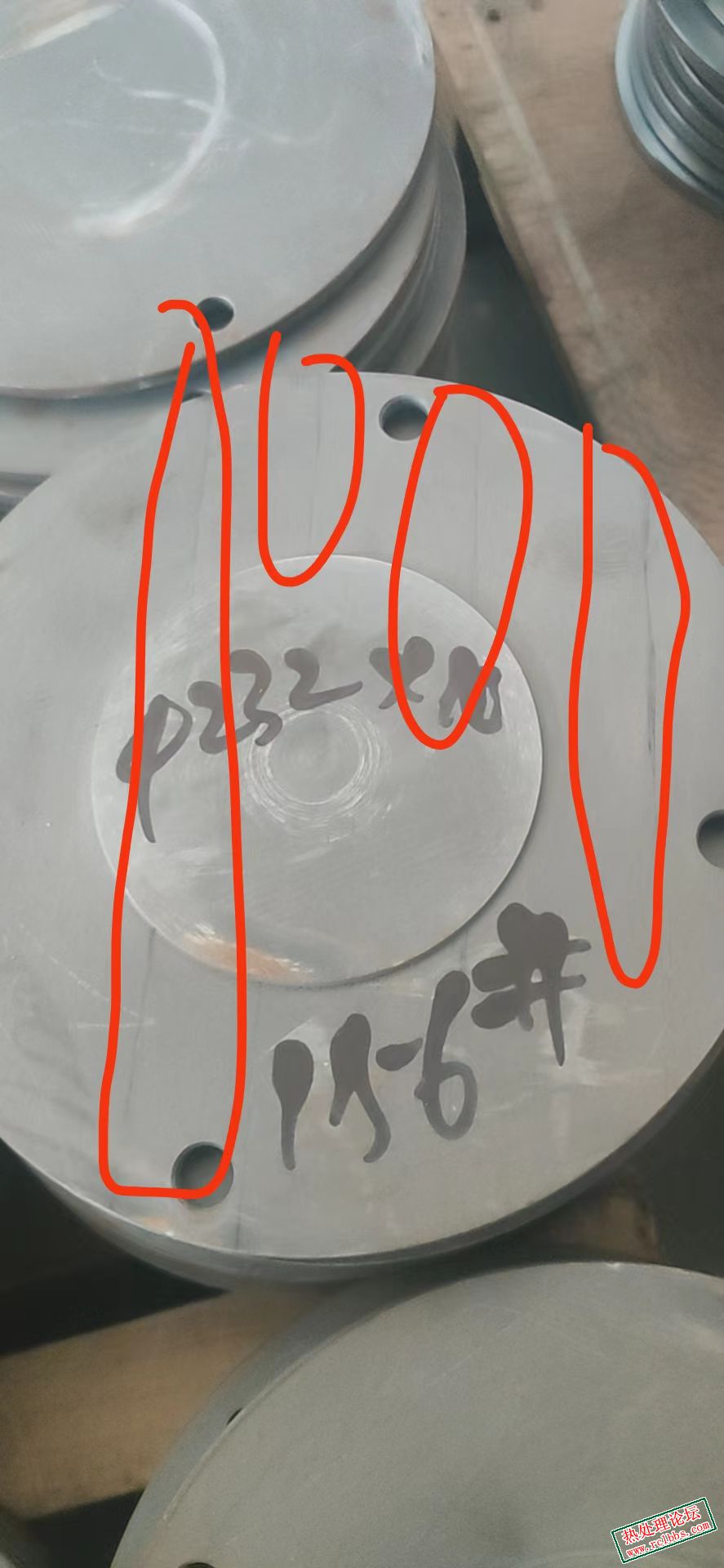

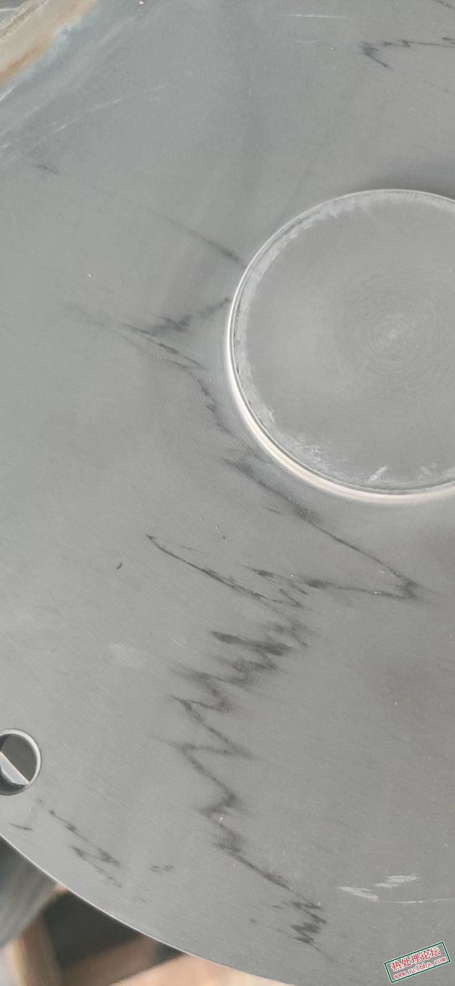

我们加工的产品材质是Q235B 板材  厚度是10mm和12毫米,先经过激光切割,然后车床对表面进行加工,钻孔,然后发主机厂酸洗磷化,磷化前产品表面没什么异常,磷化后产品表面会出现黑色条纹,沙纸打磨后会有轻微凹感。
酸洗磷化工步如下:热水洗~预脱脂~脱脂~水洗1~水洗2~酸洗1&酸洗2~水洗3~中和~水洗4~表调~磷化1&磷化2~水洗5~热水洗

这个可以到现场查看装料状态及酸洗液是否清洗干净,可用试样验证不同装料方式是否都会发生条纹。 可在凹坑处取样做金相检测,以确定是材料偏析或夹杂物,还是残留酸洗液腐蚀导致。

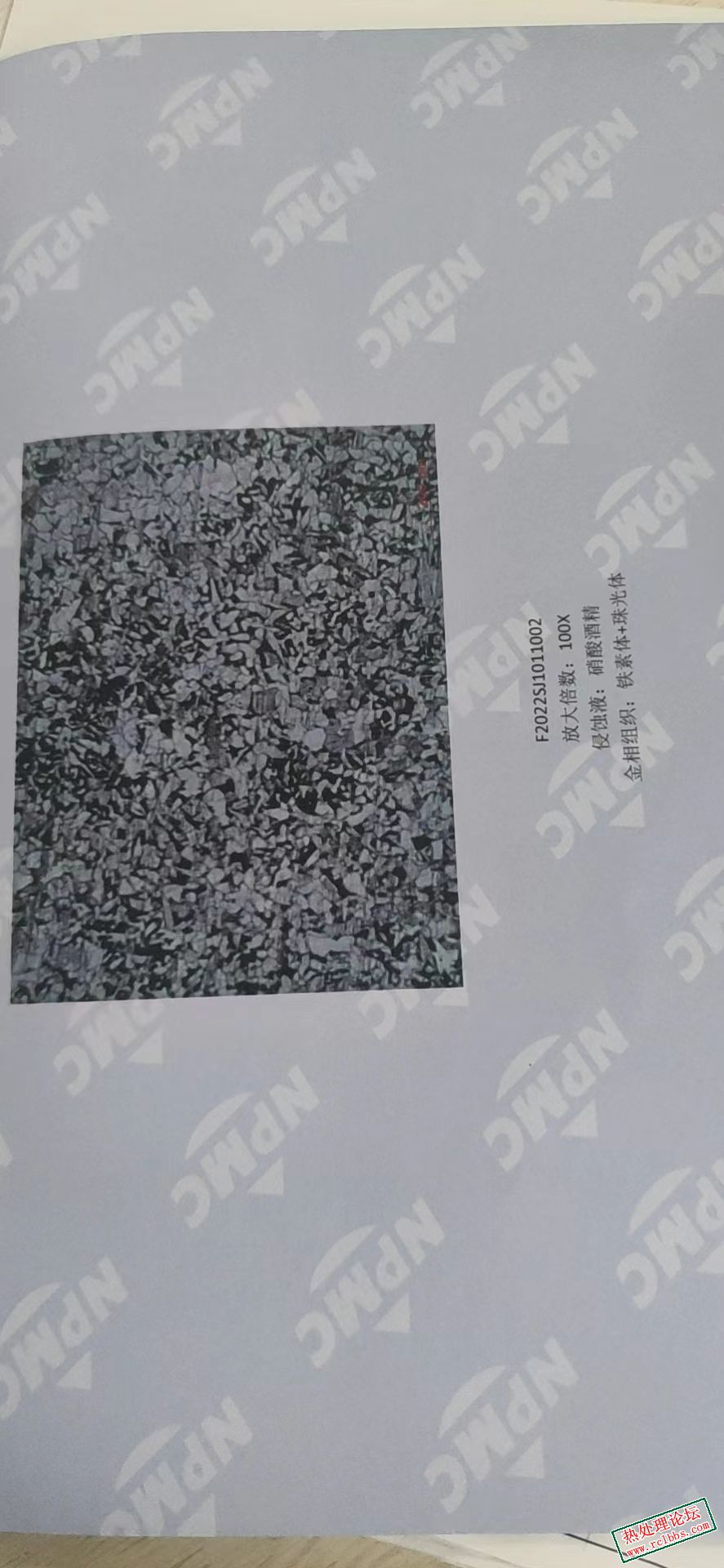

您好,请问这个需要做哪些检测来证明是装料的问题呢?
基体的金相如图:

怀疑磷化过程装料方法有问题,看表面像是残液导致,
基体的金相如图:

发表于 2022-10-28 16:20:04 | 显示全部楼层
酸洗洗坏啦

磷化液会不会有问题呢。。。

不知道,问了厂家都说一切正常,流程正常设备正常人员正常

发表于 2022-11-2 06:51:58 来自手机 | 显示全部楼层
像痕迹,试试侧立着装炉看看,排除一个是一个

发表于 2022-11-2 11:07:34 | 显示全部楼层
像是被腐蚀了,调整酸度试试?

流风霜 发表于 2022-10-25 16:46
这个可以到现场查看装料状态及酸洗液是否清洗干净,可用试样验证不同装料方式是否都会发生条纹。  可在凹 ...
做了能谱,的确是表面切削液残留或者酸洗未处理好导致,感谢指点
